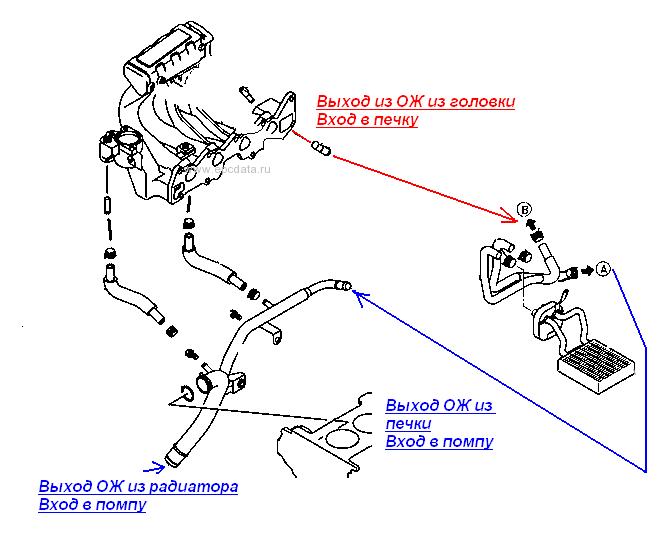

iRiver, Вот этот номер я брал - MR273036 (Шланги отопителя на Джуниор)
Там оба шланга с хомутами и "перемычкой". Длину померю вечером в гараже, если ещё актуально.
Вот схема - http://mitsubishi.epcdata.ru/pajero_jun ... ing/21527/
Отдельно один шланг заказать нельзя.

Длину не знаю,но как то ваял из разных элементов каталога вот такую схему по джуниору

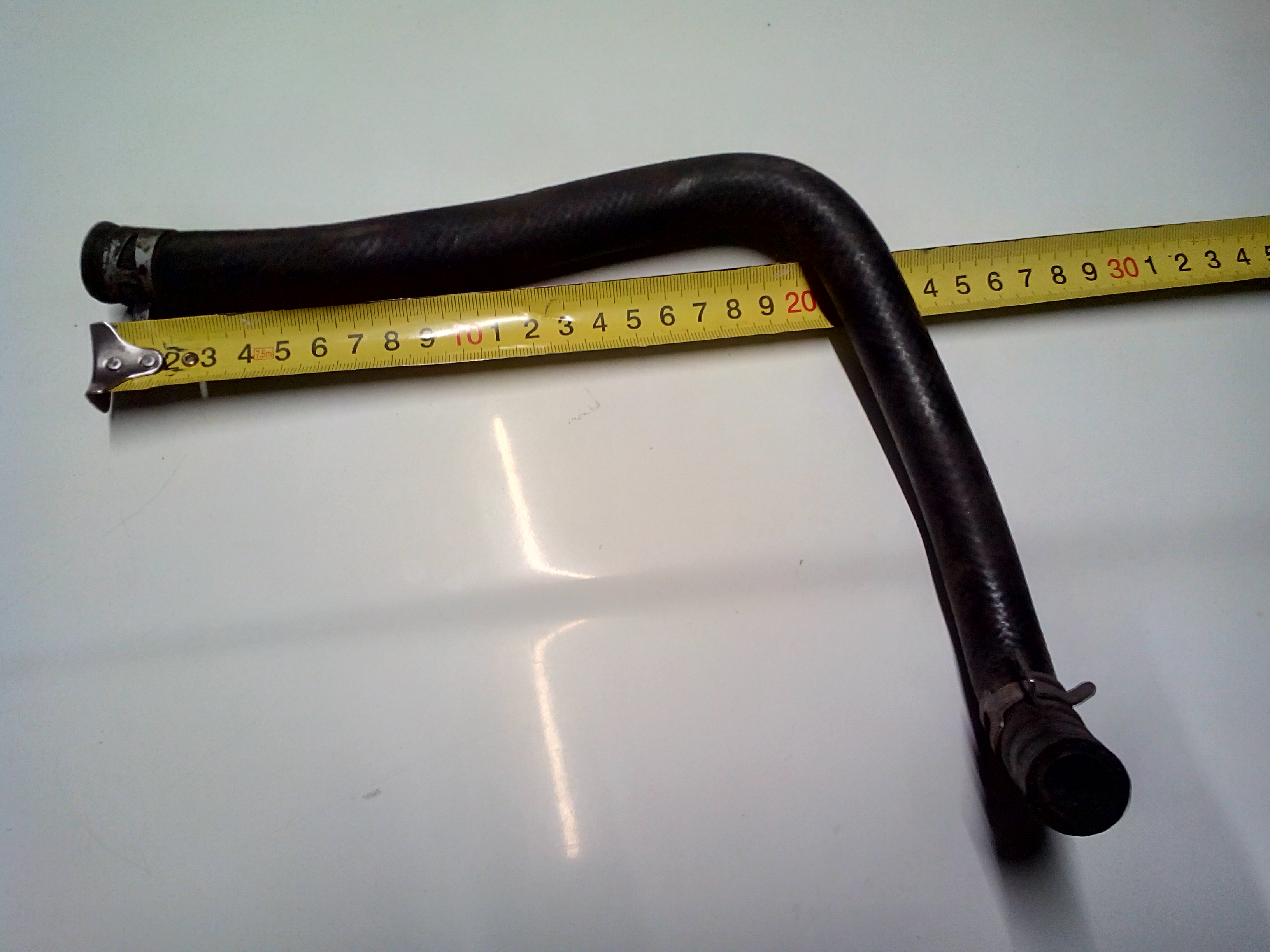

Померял.iRiver писал(а):Актуально, хочу силикон подобрать
Второго шланга не обнаружил, видимо выкинул, т.к. он был лопнувший.
Длинна оставшегося - около 45 см.

Есть уже гнутый силикон, я для этого размеры и спрашивал. Один из шлангов останется родным от 58, второй завтра буду думать, может и он встанет

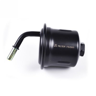

Кто себе какие фильтра топливные на джуниор ставил ?
А то чё-то машина первые километры чёй-то как-то вяло едет.
И вроде автомат переключается нормально,но обороты двигло туго набирает
С маслом в акпп ничего не сделаешь. SPIII - он такой только один,да и тот с кризисом раритет
Намаял на работе синтетики трансмиссионной 75W90 (реально при сильных морозах видел разницу между этим маслом и минеральным 75W90 ). Заменил везде.
В моторе 5W40
Решил с топливным поэкспериментировать. Но в продаже в наличии есть только JS Asakashi FS7009,но как-то доверия не вызывает (не хотелось бы потом ворс из сеток инжекторных выковыривать)
Оригинал - нуегонах
Nitto 4S-514 - в продаже в наличии нет
Sakura JN-7009 - туда же куда и оригинал (после этого точно ворс придётся выковыривать)
В общем то и всё.

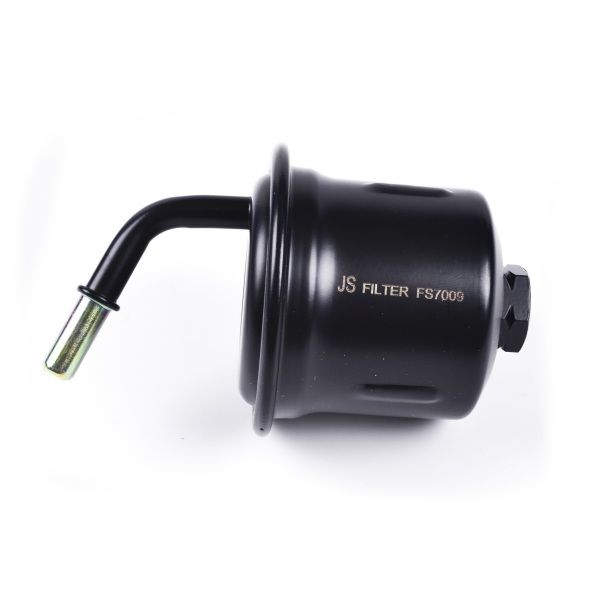

Что значит быстросъёмы ?
С одной стороны фильтра (со стороны бака) стоит пластиковая трубка с быстросъёмами (но тут нужно учесть что с насоса из бака идёт трубка под быстросъём)
А это значит проще взять с любой б.у. машины.
А вот со стороны двс подходит трубка наподобии тормозной. Т.е. на конце развальцовка и на трубке гайка
Вот фото аналога
Вот фото аналога

Понял, не посмотрел фото фильтра. Я буду под другой переделывать, этот какой то хитрож0пый
