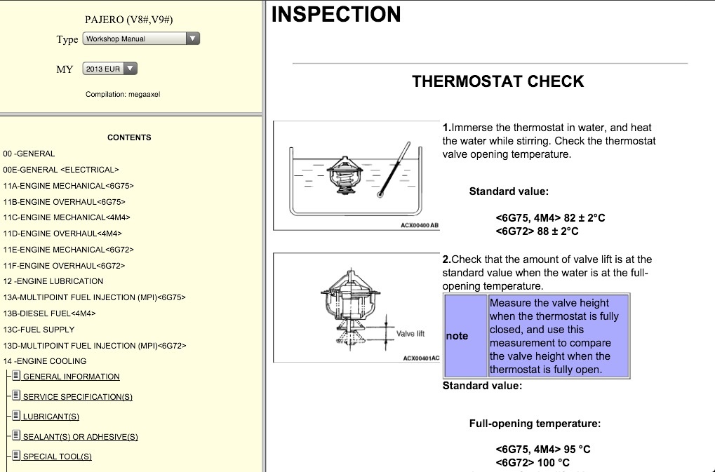

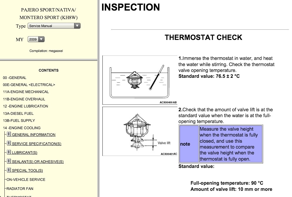

Круто, но если к моим кодикам привяжите буду примного благодаренDenisR писал(а):Valve opening temperature of thermostat °C
4M4, 6G7 (Vehicles for GCC) - 76.5 ± 2
4D5, 6G7 (Except vehicles for GCC) - 82 ± 2
Full-opening temperature of thermostat °C
4M4, 6G7 (Vehicles for GCC)- 90
4D5, 6G7 (Except vehicles for GCC), 6B3 - 95
Valve lift mm
4M4, 4D5, 6G7 - 10 or more
6B3 - 9.0 or more
у меня 3.2 и по вину идет 1305A163

Как может что то измениться если у них температура 82гр?syurasov писал(а):Снупер, подскажите пожалуйста. Замена штатного термостата на новом Спорте на 1305A191 изменит температурный режим двигателя? Читал на драйве и тут у кого-то что типа после данной замены выше 90 не поднималась температура, не знаю кому верить...SNOOPER писал(а):krokodil594 писал(а):
У 3.2 диаметр термостата меньше чем у 2.5![]()
Не у всех
Ставте WV64MC765 будет ниже. Так как он на 76.5гр
