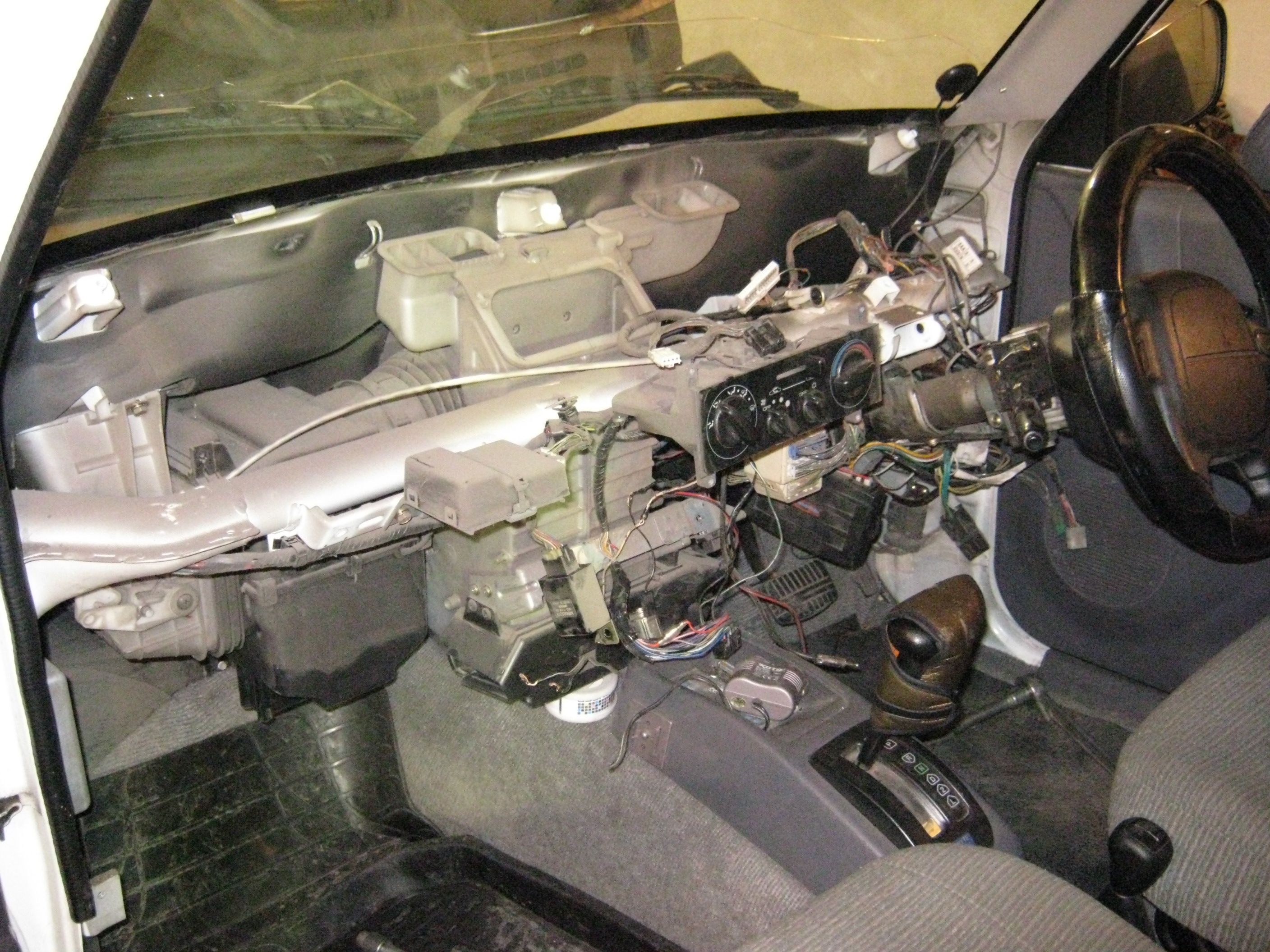

подскажите как запихать торпедо обратно в машину? ))) уже и сверху ее пробовал и снизу, руль мешает, никак не могу понять порядок действий

открути 4 болта крепления руля к поперечной трубе, положи руль на сиденье и ставь

почему 4? разве не 2 там, сделанных звездочкой?

Я точно не звездочки откручивал. Обычные болты 12 или 14. Посмотри внимательней, там есть обламывающиеся болты, их нельзя трогать

я откручивал 2 болта на 12, чтобы руль опустить пониже, иначе торпедо не вытащить. теперь вот голову ломаю как его обратно запихать

http://mitsubishi.epcdata.ru/pajero_jun ... over/9633/ там еще какой то поперечный болт. на 58 минике не так

Я несколько раз снимал торпедо.. Вынимал через левую дверь. Руль приходилось откручивать - два болта - один длинный, другой короткий. Руль опускается немного, и торпедо выходит. Не легко, конечно, но выходит.
Главное снять всё что можно - бардачок, приборку - под неё есть болт
за магнитолой тоже болты.
.. открутить все болты в общем.
Возможно ещё и пластик что "гитару" закрывает.
