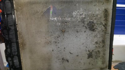

newbie писал(а):Чистил валенок между радиаторами, откручивал верхние два болта на 12, чтобы сдвинуть радиатор к двигателю. А каким моментом их обратно, кстати, прикручивать? А то там шайбы какие-то резиновые, как бы им не поплохело, если перетянуть.. Или рояли не играет?

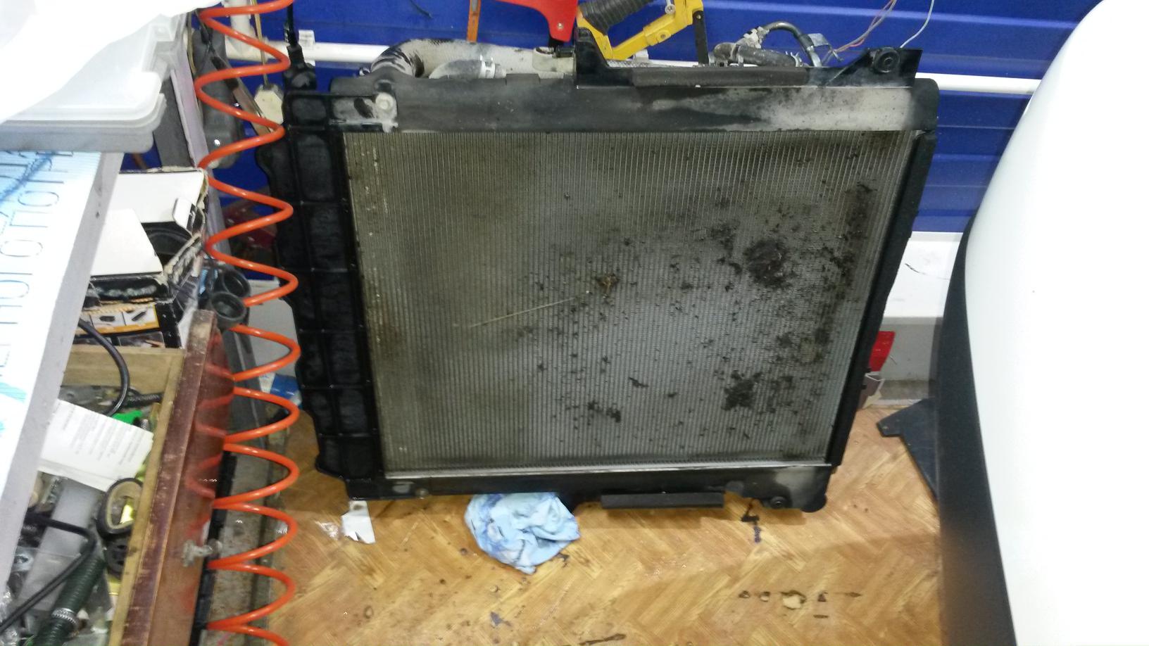

Промыл в выходной радиаторы без съема.
1) Отвинитил все, что мешало: защиту, кожух вентилятора, воздуховод и т.д.
2) Зубную щетку удленнил электродом и по сухому сбил весь войлок между радиаторами
3) Между радиаторами поставил кусок линолиума, чтобы мусор из радиатора кондея не летел в основной радиатор
4) "Дунул" радиатор кондея керхером. Проверил на просвет, все видно!
5) Убрал линолиум и дунул еще раз, пробивало до самого двигателя
6) Завел авто, врубил кондей на максимум. Основным вентилием выдуло всю воду из радиаторов. Заглушил.
7) Прошел керхером еще разок.
8) Дал воде стечь и собрал все в обратном порядке.
Результат вроде есть. Вчера на трассе при температуре воздуха 22 градуса выше 91го под нагрузкой температура не поднималась, ехал в диапозоне 100-120 км-ч. На спусках падала до 84!
Сегодня в городе ехал агрессивно, 87-90 градусов и выше 93х не видел. За последние дни эксплуатации четко видно, что как только температура коробки переходит за 90, температура двигателя стабильно на 1-2 градуса выше. Буду ставить радиатор коробки, т.к. кататься на 100-110 градусах АКПП не хочу.

Установка радиатора АКПП, никак не повлияет на температуру ОЖ, наблюдаю за этим достаточно давно.syurasov писал(а):Промыл в выходной радиаторы без съема.
При езде по городу даже очень агрессивно, нагреть сильно ОЖ, достаточно сложно, скорость и нагрузки невелики.
Проверяй на трассе интенсивными разгонами в диапазоне 100 - 150.

Ок, будет возможность испытаю. Спасибо.krokodil594 писал(а):Установка радиатора АКПП, никак не повлияет на температуру ОЖ, наблюдаю за этим достаточно давно.syurasov писал(а):Промыл в выходной радиаторы без съема.

А что за пятна,маскитка порвалась?Aleksus089 писал(а):syurasov писал(а):Промыл в выходной радиаторы без съема.
