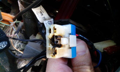

ghost_kas писал(а):Привет друзья! Итак: завожу джуниор с автозапуска, он прогревается, трогаюсь, еду, все как обычно, торможу перед выездом на проезжую часть пропустить машины, включаю поворотник, и тут машина глохнет и больше не заводится! Поворачиваю зажигание в первое положение все вроде в порядке, магнитола играет, приборы работают! Перевожу зажигание во второе положение должны загореться лампочки и далее заводим! Но во втором положение ни какие лампочки не горят и авто как мертвое, даже не щёлкает ничего!
Вопрос : что может быть?
Замок зажигания,не ?
Ну поворачиваю, да, замок зажигания!

А с автозапуска то заводится! Но при повороте ключа так же ни какие лампочки не горят, и при нажатие тормоза чтоб снять с автозапуска и ехать, моментально глохнет!

ghost_kas писал(а):А с автозапуска то заводится! Но при повороте ключа так же ни какие лампочки не горят, и при нажатие тормоза чтоб снять с автозапуска и ехать, моментально глохнет!
Я ж тебе написал смотри замок зажигания или врезку сиги в проводку замка.
Ну и самособой ,смотря что разрывает сига в режиме охраны,не мешало бы и её саму проверить
Если конечно все преды уже проверил

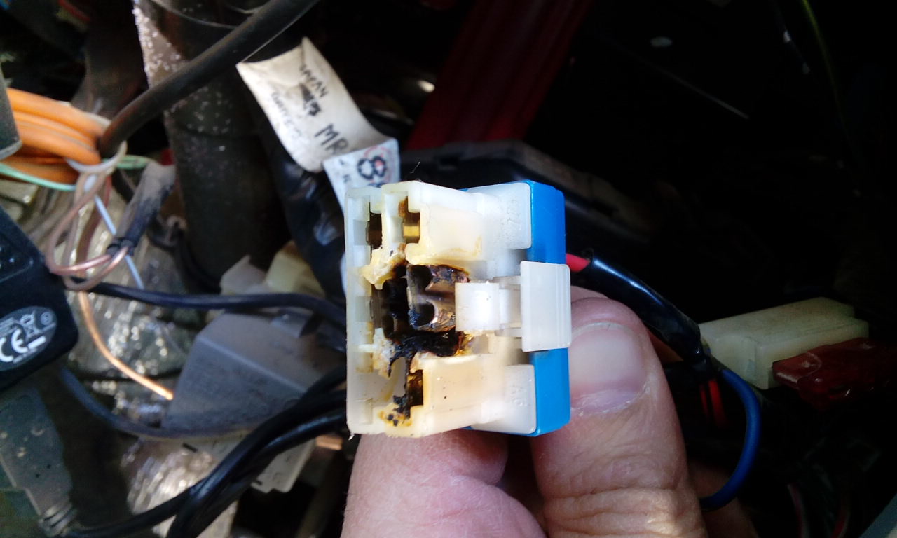

iRiver писал(а):Ты неправильно понимаешь. Я на ходу глох, при повороте направо. Пока клемму не почистил и не затянул. Благо механика тут же сама обратно заводится)
Заведи авто и скинь клеммы с аккумулятора, оно будет работать от гены и не заглохнет, по твоим словам получается что авто едит на аккуме!
Собственно, проблему нашёл, выгорела фишка на зажигание
