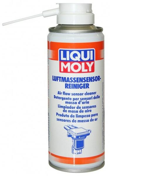

Кстати, а чем нынче модно МАФ мыть? А то рекомендации разнообразные. Есть карбклинер, С2Р5ОН, Коньяк "Страна камней" 10 лет (мозги промывает качественно)

Коньяк лучше вовнутрь (свой), полезнее будет.Ю.В. писал(а):Да хз с этими заправками... я как то на проверенном Газпроме в Ростове Великом залился и между Ярославлем и Вологдой поймал парафин в фильтре, дело в начале марта было...destructor писал(а):С одной стороны - плюсую, тоже каждый раз там заправляюсь. С другой - имел опыт неудачной заправки до полного в Ярославской области, от которой дымило при резком разгоне. МАФ чистил, не помогло - помогла заправка в проверенном месте, после выработки того бака.LightWriter писал(а):Я бы не грешил на торбеевскую заправку. Я каждый раз на ней заправляюсь по пути на дачу и с дачи. Там нормальный соляр.
А на Торбеевской Роснефти две соляры - одну можно наливать без предоплаты на всех колонках, и другая - вынесенная на отдельную колонку, только по предоплате, на 50 копеек дешевле, там заправляются фуры. Не исключаю, что они там сильно разные...
А МАФ лучше мыть такой жижой в аэрозольном балончике от ЛиквиМоли, она так и называется "Очиститель ДМРВ". Промой капельку на МАФе и побрызгай внутрь. Только желательно ничего не касаться, особенно внутри (там видно две маленькие пластинки). Потом просуши зорошенько, ставь и заводись. Если ошибка не выскочит значит все правильно сделал.
Да, еще разбери колодку разъема, пока МАФ сохнуть будет, и подогни контакты. Они слабые и если снимать-одевать, то могут ослабнуть, будет нечеткий контакт, неверный сигнал по воздуху и ЭБУ может лить соляру больше чем надо. Отсюда иногда тоже может причина дыма.
Вообще промывку МАФа рекомендуют совмещать с заменой воздушного фильтра, а это каждые 15 ткм.

Так понятнее будет,что покупатьЮ.В. писал(а):Да хз с этими заправками... я как то на проверенном Газпроме в Ростове Великом залился и между Ярославлем и Вологдой поймал парафин в фильтре, дело в начале марта было...destructor писал(а):С одной стороны - плюсую, тоже каждый раз там заправляюсь. С другой - имел опыт неудачной заправки до полного в Ярославской области, от которой дымило при резком разгоне. МАФ чистил, не помогло - помогла заправка в проверенном месте, после выработки того бака.LightWriter писал(а):Я бы не грешил на торбеевскую заправку. Я каждый раз на ней заправляюсь по пути на дачу и с дачи. Там нормальный соляр.

Ни в коем случае тряпками и щётками не тереть,пробрызгать и высушить.ВСЁ.

Можно просто карбклинером ХайГир например. Я куда-то протерял жижу от Ликви, помыл карбклинером - полет нормальный!drozd272 писал(а): Так понятнее будет,что покупать

Дело не в том, что можно,а в том ,чем нужно.А можно,всё что угодно и как угодно.
