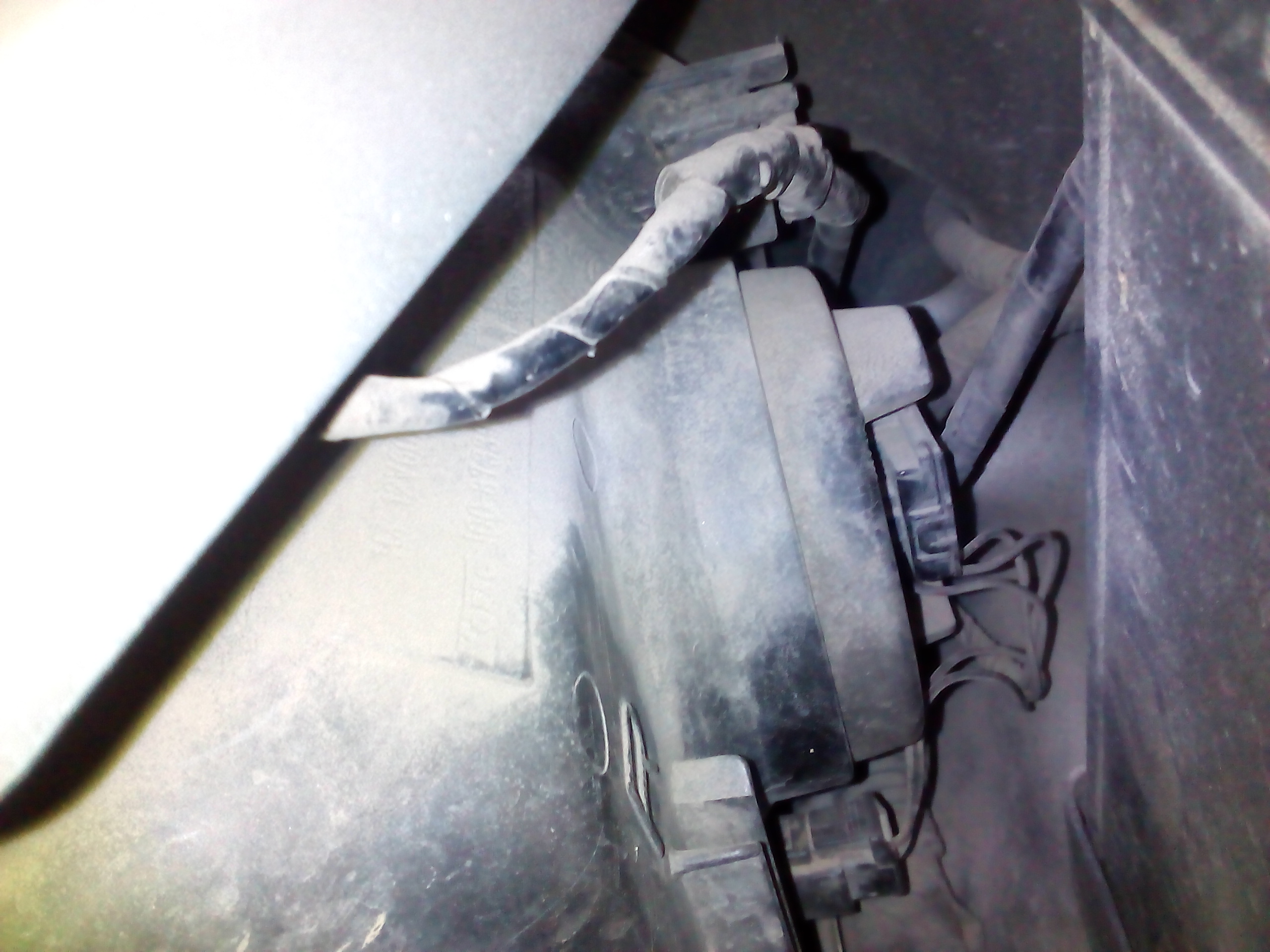

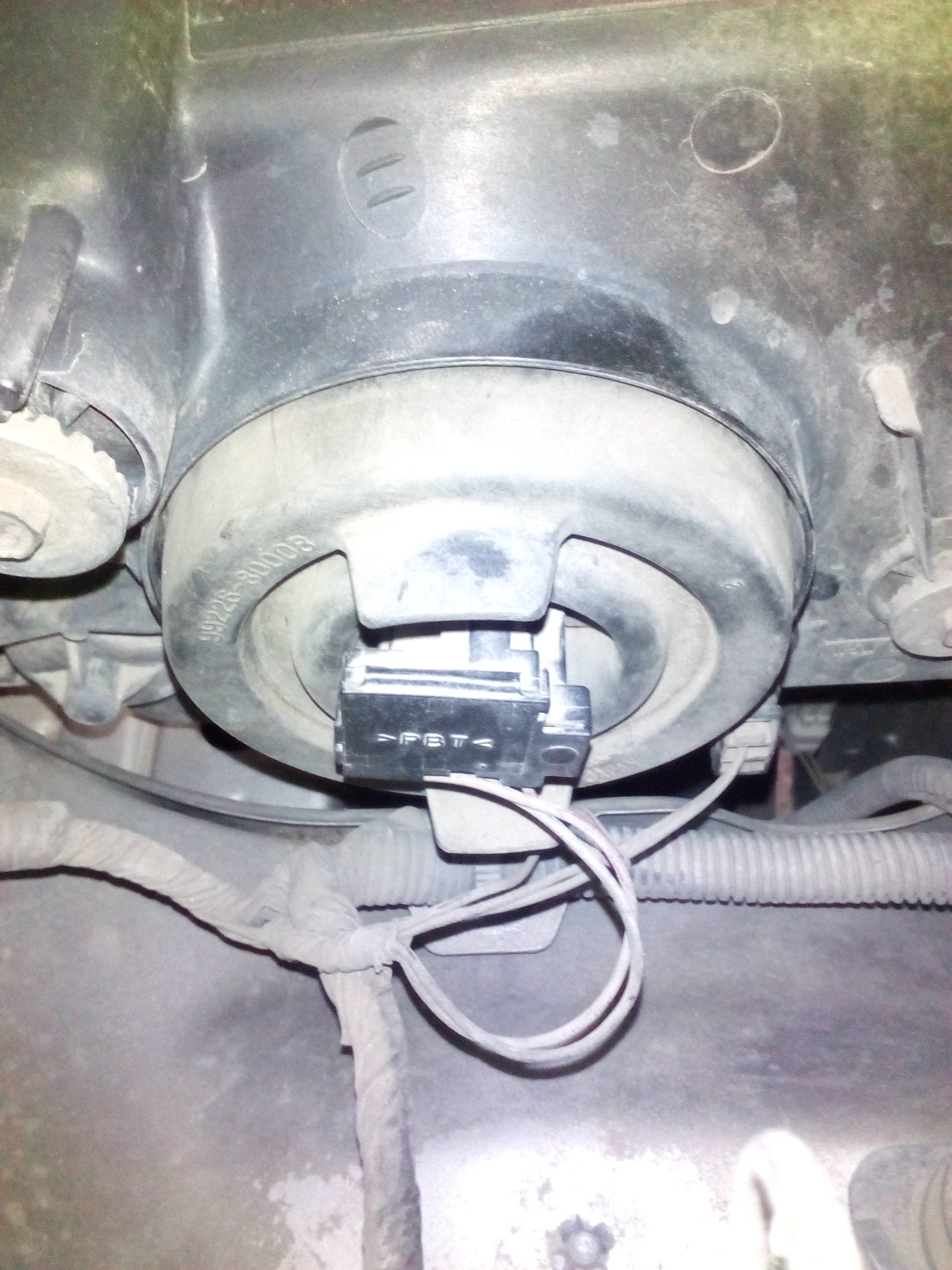

Как поменять лампу ближнего-дальнего света.
Там резиновый пыльник видно и сам патрон с проводами. Как я понимаю сначала надо просто тянуть патрон и он должен сняться с лампы. Потом снять рез. пыльник. А потом какое-то стопорное кольцо снять.
Проблема в том что я тяну патрон, а он не снимается. Уже сама лампа тянется вместе со стопорным кольцом. А патрон с лампы не снимается. Может там какая то защелка или как то особенно тянуть надо?

Сообщение ViRuZzz »
ae79, там по бокам фишки, что надета на контакты лампы есть две защёлки.. На них нужно нажать, и всё выходит спокойно. Дальше в том порядке, как ты написал.
Я первый раз тоже долго мучался...
Как снимеш - осмотри внимательно, чтобы понять на будущее как снимать...
и ещё, контакты лампы могут "прикипеть" немного в фишке.

Не покажете куда давить то на защелки? на рисунках.. а то что-то не нашел куда там можно надавить. Есть какая -то защелка но она закрывает контакты видимо..
ViRuZzz писал(а):ae79, там по бокам фишки, что надета на контакты лампы есть две защёлки.. На них нужно нажать, и всё выходит спокойно. Дальше в том порядке, как ты написал.

фара со стороны пассажира вид сверху
фара со стороны водителя вид сбоку

Сообщение ViRuZzz »
Сейчас точно не скажу, но в любом случае либо с одних сторон, либо с других сторон давить.
Вот видимо те самые защёлки и нужно давить...
Бывает, что там грязи набивается и их трудно продавить.
