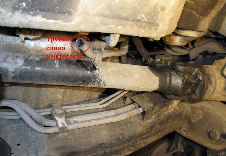

Коллеги, сделайте пожалуйста фото где находится дренаж слива конденсата с кондиционера под машиной. Мне отвечали. что с правой стороны спереди. но я не нашёл. А то обеспокоен, что может быть льётся куда нибудь в салоне. В пробке стою, у всех соседних машин лужи воды под машинами, а у меня сухо. Использую в машине внутреннюю циркуляцию.
Спасибо.

Всё правельно,у тебя лужи не будет.Как может сухой воздух выделять влагу,если он опять сухой,через радиатор проходит.Включи,как у всех людей,он и польётся,сразу найдёшь трубку.

А вентилятор кондея есть, или всё по заводу?Анатолий61 писал(а):Коллеги, сделайте пожалуйста фото где находится дренаж слива конденсата с кондиционера под машиной. Мне отвечали. что с правой стороны спереди. но я не нашёл. А то обеспокоен, что может быть льётся куда нибудь в салоне. В пробке стою, у всех соседних машин лужи воды под машинами, а у меня сухо. Использую в машине внутреннюю циркуляцию.
Спасибо.

А что он даст,влажность из воздуха он не уберёт,а вот когда вентиляция принудительно включена по салону без забора воздуха из вне,то литься ни чего не будет,так как воздух уже просушен.Это как бельё сухое гладить.
Находится с левой стороны машины, напротив коробки передач, ближе к раме, прямо над карданным валом переднего привода (примерно посередине).

Он дает болие низкую температуру на испарителе. Что естественно ведёт к болие интенсивному выделению конденсата.drozd272 писал(а):А что он даст,...........

Спасибо,drozd272 писал(а):А что он даст,влажность из воздуха он не уберёт,а вот когда вентиляция принудительно включена по салону без забора воздуха из вне,то литься ни чего не будет,так как воздух уже просушен.Это как бельё сухое гладить.
И вопрос чайника: Вентилятор кондея хоть на пару градусов понижает температуру АКПП. в поиске ответа не нашёл.
Спасибо.
Кстати, судя по фотке в этом месте стоит защита, может на неё что, то и капает. Буду наблюдать.
