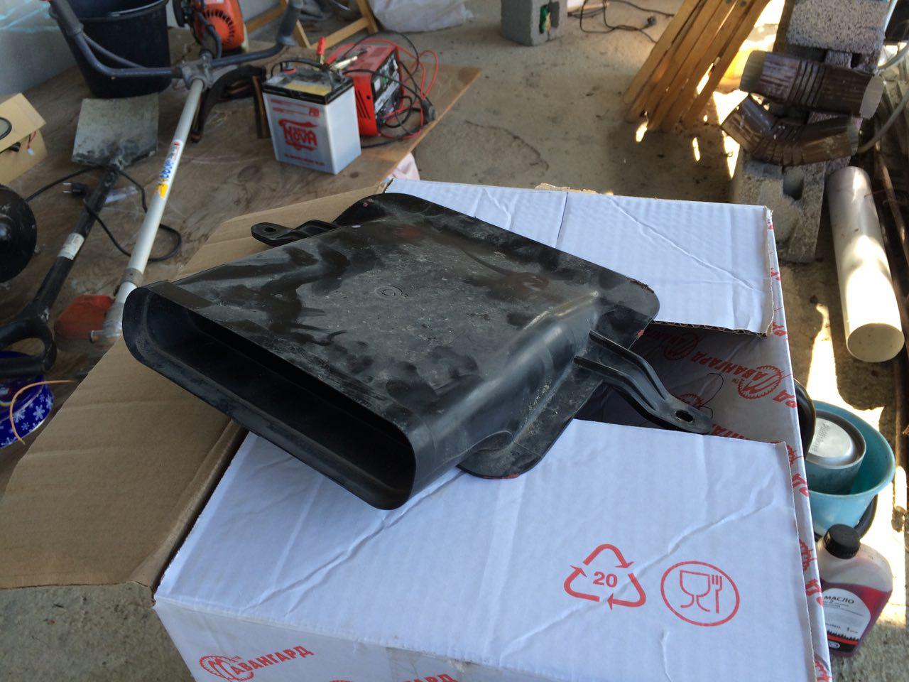

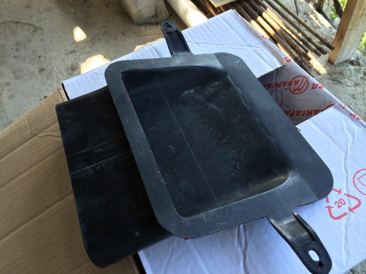

Привет всем. Вопрос такой: под крышкой капота, где отверстия подачи воздуха для турбины стоит пластиковый воздухоотвод, на котором была прокладка из ткани, наверно.. Новая такая, вместе с пластиком стоит 3500. Кто-нибудь решал этот вопрос иначе? Получается отдать только за эту прокладку 3500... Досадно. Если где-то обсуждалось, дайте ссылку, по поиску не могу найти.

Там чето типа поролона должно быть, из битопласта прокладку сделай и приклей

Alex_Stinger писал(а):Там чето типа поролона должно быть, из битопласта прокладку сделай и приклей
а температурный диапазон?

Не поплавится. Да и особого толку нет от нее на самом деле

в автомагазинах уплотнитель резиновый самоклеяший, бери самый толстый.

iRiver писал(а):Не поплавится. Да и особого толку нет от нее на самом деле
так летом же поступление холодного воздуха в кулер - это же доп охлаждение, а равно и чуть больше мощности? Или я ошибаюсь?

Это сферический конь в идеальном вакууме, двиг под интеркулером его нагревает несмотря на обдувы и прочее. У меня этот поролон развалился, год ездил без него и разницы никакой не видел
