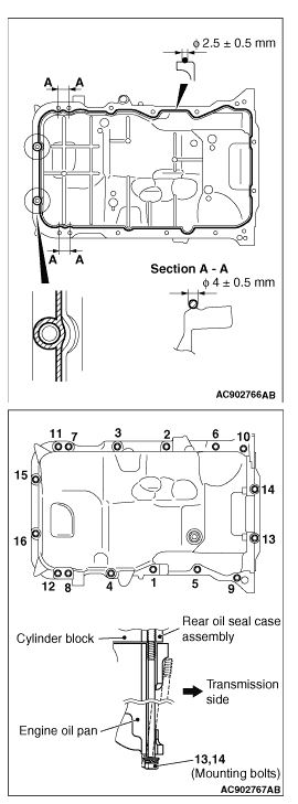

Кстати вопрос сам назрел,поддон потом на туже прокладку крутить или каждый раз новую????

На новую и протягивать с тарированным усилием (динамометрическим ключом). Надо уточнить еще у знающих последовательность затяжки, типа как у колес крест на крест. Или у Мицу нет такого?

А там их много?Я так думаю от середины к кроям,крест накрест.У меня нет таких каталогов по ремонту,где указано как крутить и сколько ньютонов усилие.

На 4д56 их (болтов) 28 штук. И у нас нет прокладки, а только все на герметик.drozd272 писал(а):А там их много?Я так думаю от середины к кроям,крест накрест.У меня нет таких каталогов по ремонту,где указано как крутить и сколько ньютонов усилие.

Тока на 6В31 нашел. на 4d 56 указано только с каким моментом затягивать 9.0 ± 3.0 N·m.

То есть это наш картер и затяжки.У нас получается тоже на герметике,стоит оригинал 2300р.
,заменитель 500р.,чёта уже откручивать не охота
