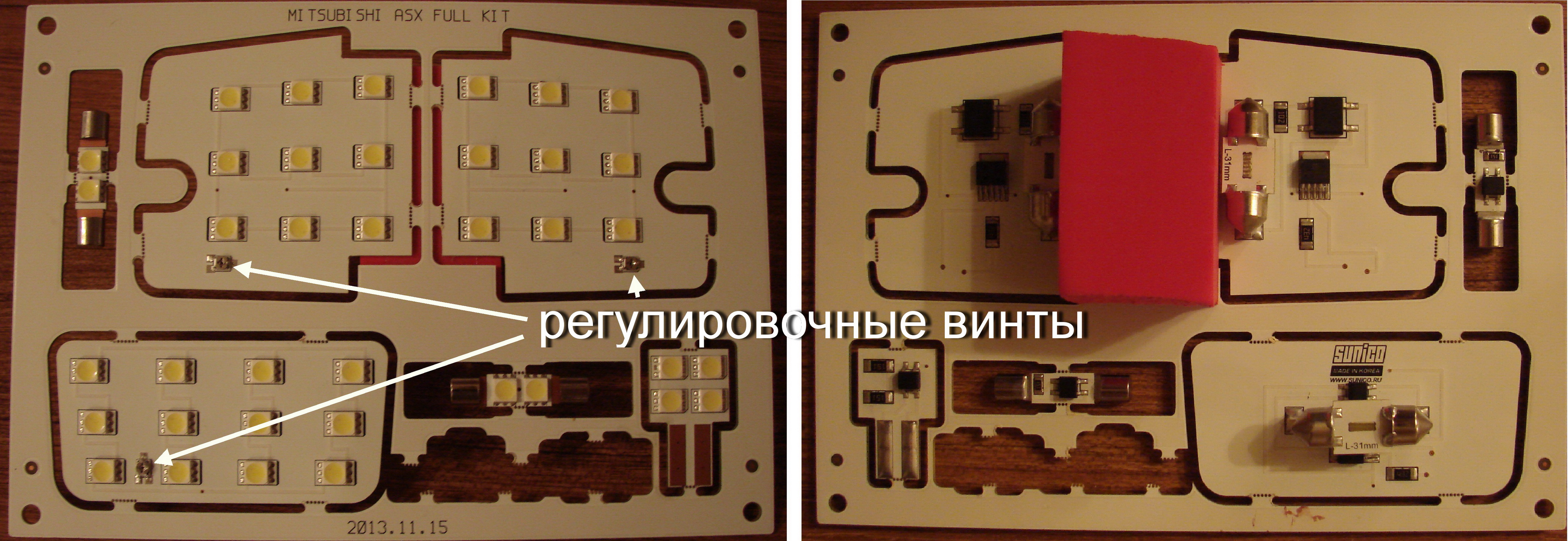

Раньше в этой теме описывал вот этот набор: Очень хорошее решение.denis.press писал(а):...Сейчас вот в поисках салонного света...очень хочется тёплые светодиоды...

Да, на них и смотрю..но смущает, что температура 5000К...всё-таки холодный свет...или преувеличиваю?vector-n писал(а):Раньше в этой теме описывал вот этот набор: Очень хорошее решение.denis.press писал(а):...Сейчас вот в поисках салонного света...очень хочется тёплые светодиоды...
Кстати, а такие LED, которые у тебя в габаритах стоят W16W-15s35hp, влезут в подсветку порогов в дверях?

Если смотришь именно эти - свет отличный, я много вариантов перебрал, этот - the best!
Насчет ламп в пороги... Должны, наверное, поместиться, места там не мало. Только вот зачем?
Я установил сперва обычные, у которых светодиоды по всей окружности закреплены, света вполне достаточно. Это уж потом, когда Fillips'ы с габаритов в подсветку пересадил, понял, что такое "много света" под поргом.
А уж если туда впихнуть нынешние габариты.... "Зайчиков" сварочных бы не наловить

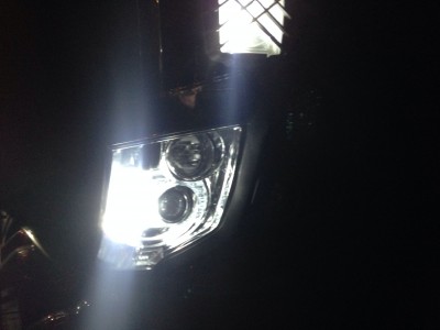

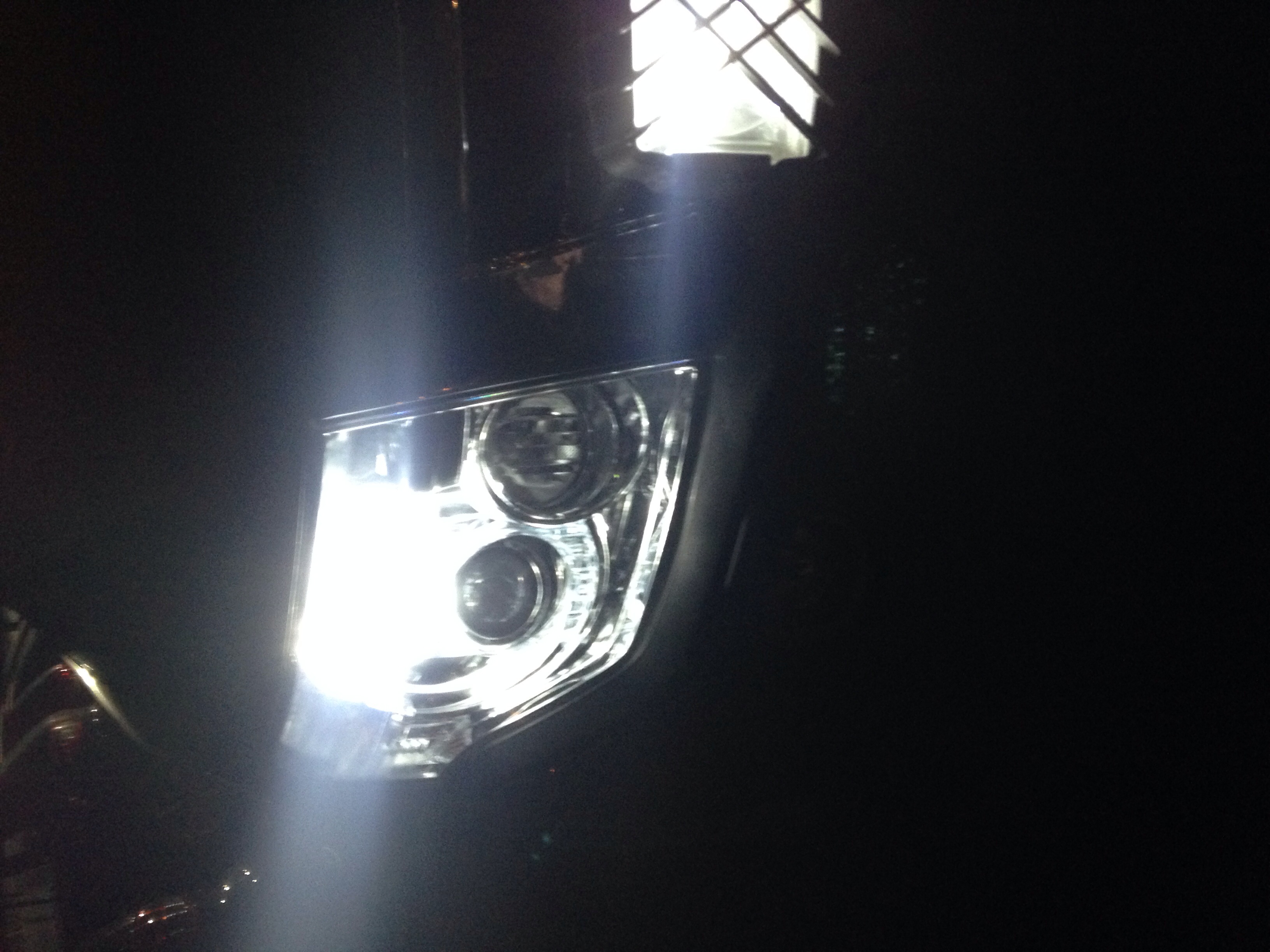

Согласен. Поэтому я купил на Али и самостоятельно установил вот такой комплектик http://ru.aliexpress.com/item/Super-Bri ... 75910.htmlvector-n писал(а):Хеллова!
"Надо, Федя, надо!" (с) Габариты включать/выключать нужно-это раз. Приборка притухает-это два.Lebed писал(а):...И дхо не надо....
Надо чтоб full automation.
Из его плюсов - получились очень яркие ДХО/габариты(т.к они устанавливаются вместо ламп поворотников в передних фарах), включающиеся и отключающиеся вместе с зажиганием(я специально так сделал в д.случае), а также заодно и передние поворотники на светодиодах. В результате, свет ламп моих габаритов(итак довольно ярких) сравнялся с этими ДХО, что с эстетической т.зрения совсем не плохо
