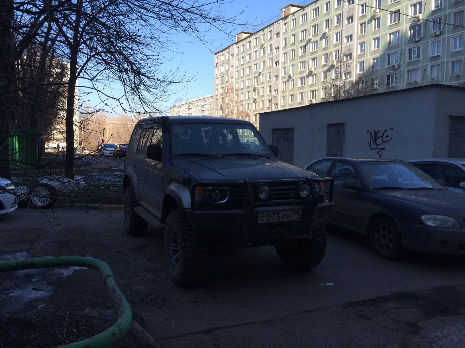

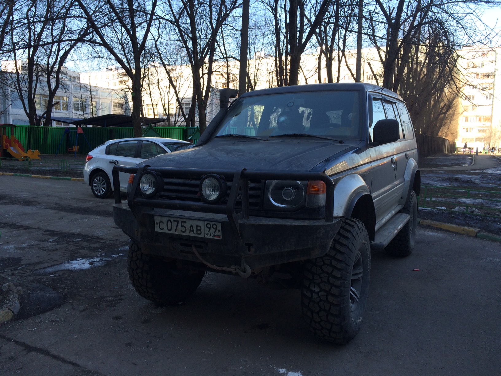

Поставил танковые фары, дальний с ксеноном
Ну, а что? Попробую, если не понравится поставлю что-нибудь светодиодное!

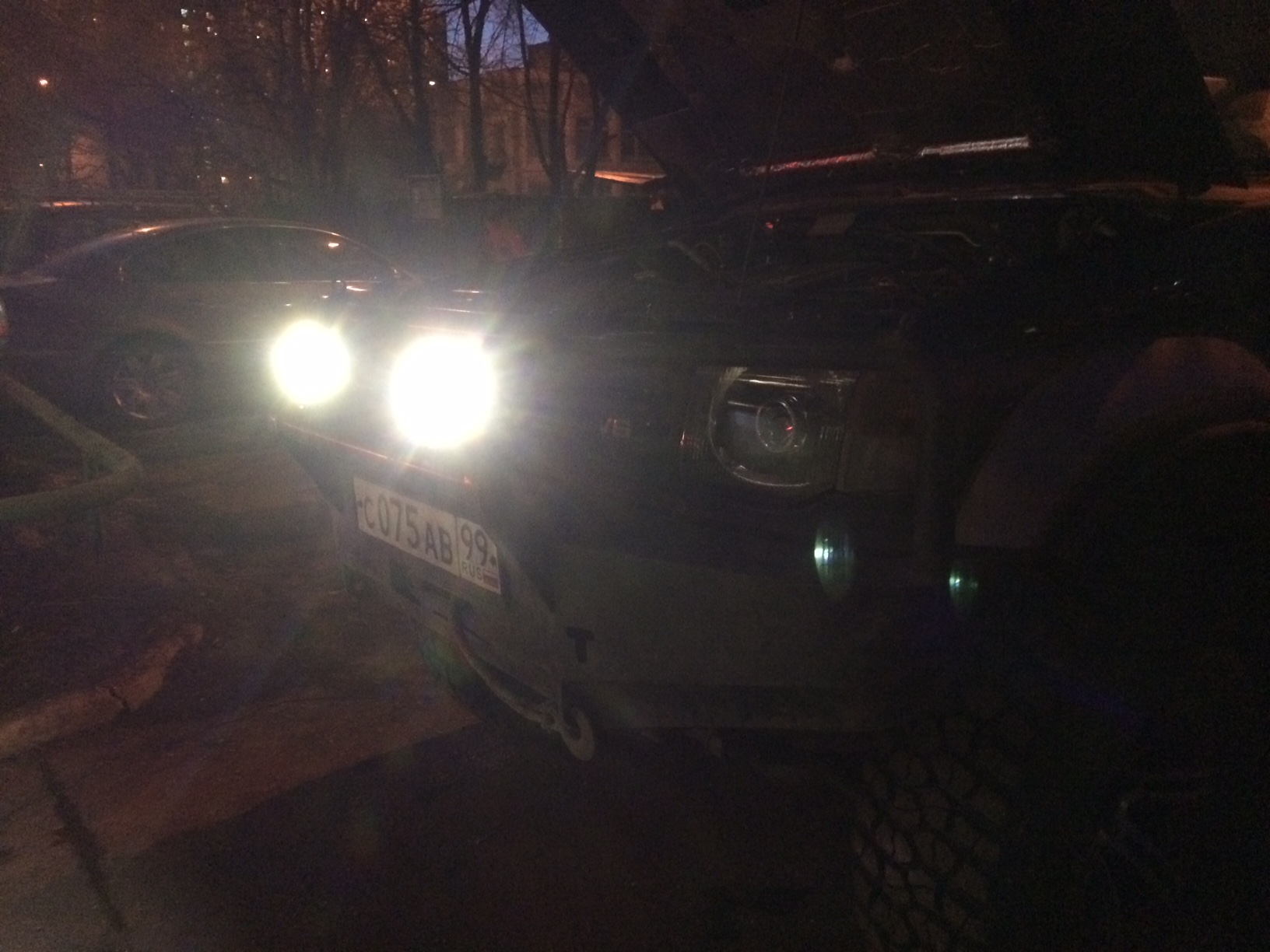

Но, к сожалению, произошла другая неприятность!
Почему то перестал работать штатный головной свет
С момента установки би-линз ничего больше не делал, почему не работают, х.з.
Сами фары работают, подключал напрямую к акб.
Реле головных фар (в моторном отсеке) и предохранитель вроде нормальные. Остальные реле (под нижней крышкой приборной панели) не проверял, но визуально нормальные.
Понятное дело, что проблема в проводке, но в каком направлении идти, не знаю. И, самое главное, С ЧЕГО?
Может кто что подскажет?

Берешь вольтметр или лампочку с проводками и пошел по схеме-предохранитель-реле-контакт лампы.Можно перемкнуть силовые контакты в гнезде ,где реле,ежели свет появится,то кирдык реле или переключателю.Не перепутай с контактами обмотки

Боюсь придется тебе выкинуть эту проводку китайскую, что с линзами шла.
Она долго долго долго трахала мне мозг, пока не порезал ее и не заменил простыми проводами...

Тоже на неё с начала подумал, но потом подключил старые лампы к штатной проводке - не работают. Значит дело, не в китайской проводкеkyzya11 писал(а):Боюсь придется тебе выкинуть эту проводку китайскую, что с линзами шла.
