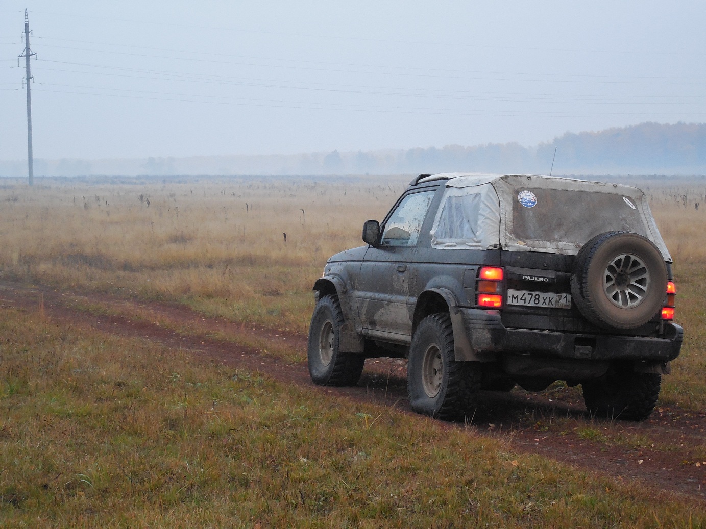

Сообщение Jenek »
Гы.... :)
Немного продолжу про Baja... Износ за лето особо не виден. С учетом выпуска 2009 года на трещины даже намека нету, сдуваюсь до 0.5, хорошая эластичная резина. Вот жалко на ней протектор изначально низкий (14 мм), а бы ло бы 17-18 было бы отлично

Изначально хотел бигхорн, но так и не нашёл ::-(: поэтому про другую резину
Про ханкук динапро рт03 мт 285-75-16.
Если кратко - компромисс между атэ и эмтэ: рисунок агрессивный (машина смотрится на этих колёсах хорошо), боковые грунтозацепы есть (как сильно они помогают не знаю, бо тестил в пашне и чёт не сильно понял), резина мягкая, ламелей нет; по асфальту норм (шумит приятнее червяков от Бэнджэмина Фрэнклина, увеличения тормозного пути по сухому асфальту после червей не ощутил, рулится как на червях 31"); по льду никак, по снегу норм;на аквапланирование протестить не успел, но, думается, на скорости будет; по свежей пашне едет супер, но это скорее из-за размера, нежели из-за рисунка протектора; пока проехал неск тык - износ не заметен; расход вырос на 3л/100км по сравнению с 31" червями. По цене в этом размере - агонь.
Вощем, если асфальта много и мало какашек, и какашки не рубилово, а чисто без фанатизма, то советую.
