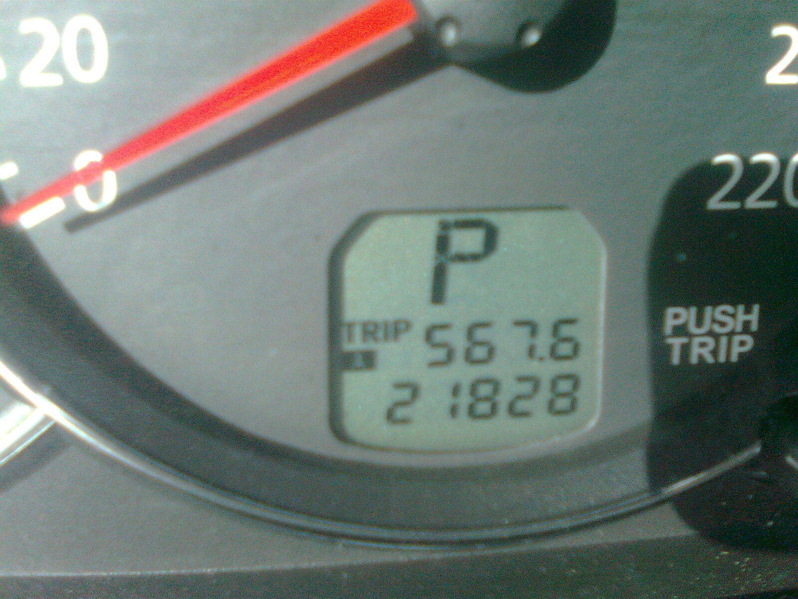

Спасибо свят ,ожидаемо :) Отчет по первой прошивке это именно то что раньше показывал в картинках.Вот мой тест пройденный путь 567.6км израсходовано 56.77л. Трасса на круизе 110км.ч с частыми обгонами до 160,кондей 3 чел в салоне,по городу впереди потока.Динамика ураган на обгонах достаточно 1см продавить педаль что бы резко разогнаться до 150.Так что фразу " Ехать можно быстрее и мягче- меняя только железо." и "Получается, что прошивка на сегодня- это лучший выбор для пользователя." ты возьми в кавычки ::-D:а то читатели за истину примут ::-D: А вот так спорт разгоняется :;-): http://www.youtube.com/watch?v=lVsq7Jit ... e=youtu.be
П.С забыл добавить,чисто городской расход 11л если ты задаешь темп потоку :)
