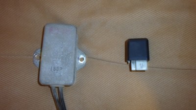

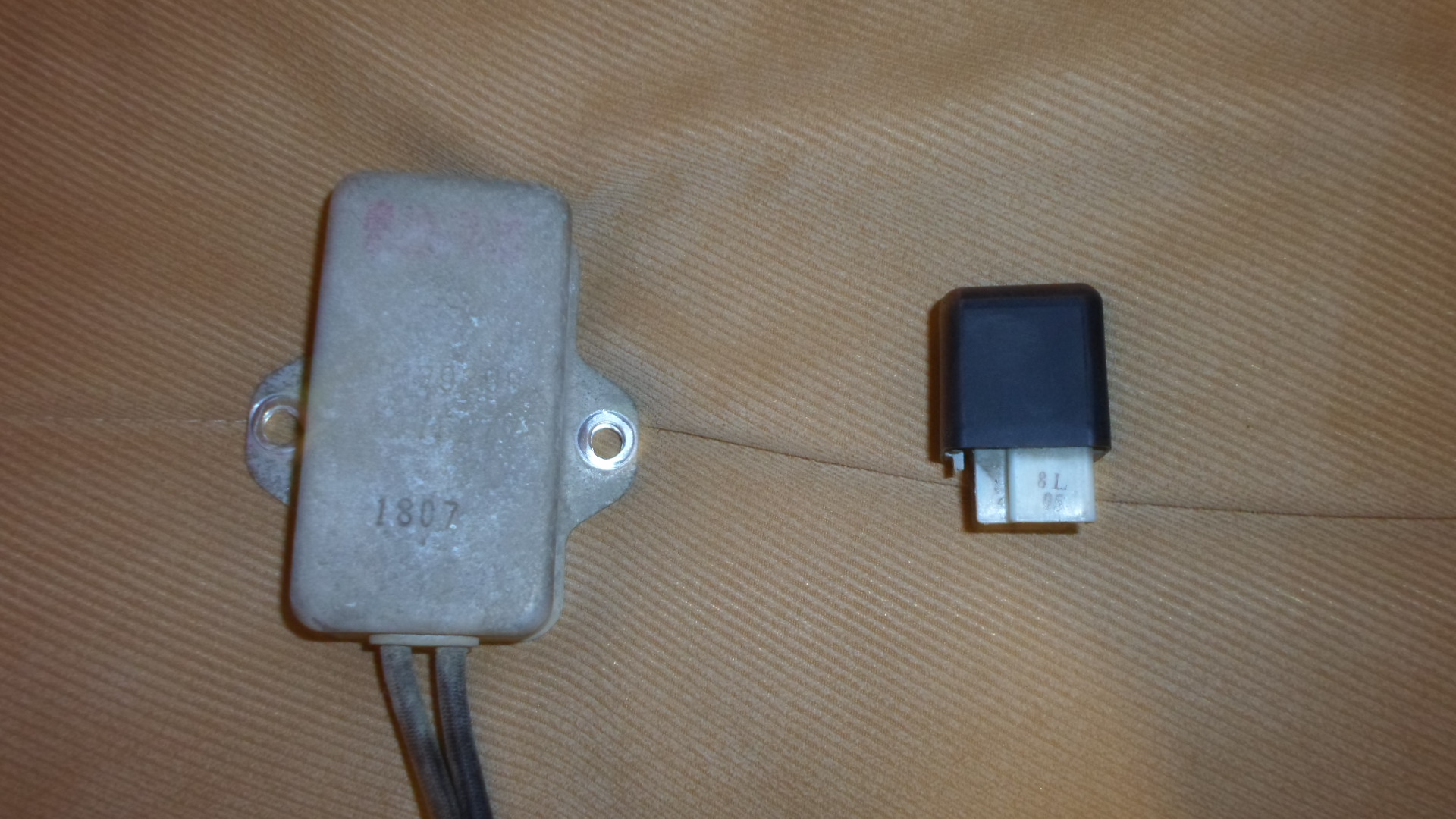

привет!!!!! подскажите кто знает где искать реле стартера (не втягивающее) которое щелкает при "ключ на старт" под центральной консолью как оно выглядит за фото буду признателен)))))

Tatarin s sakhalina писал(а):привет!!!!! подскажите кто знает где искать реле стартера (не втягивающее) которое щелкает при "ключ на старт" под центральной консолью как оно выглядит за фото буду признателен)))))
С Уважением!!!!
Реле стартера, то которое подает управляющий плюс на втягивающё, находится под капотом, ниже свечных релюх.
С Уважением!!!!
которая из них?
С Уважением!!!!
которая из них?
к стати слева 2х контактная постоянно замкнута а справа 4х контактная ни один не замкнут

Tatarin s sakhalina писал(а): которая из них?
То что слева это не релюха, а что то похоже на резистор для свечей( точно не уверен)
А вот правая похоже оно, (опять же 100% не могу сказать, давно туда не лазал), она должна на болтике висеть, закрытая резиновым колпачком.
Насчет ни один не замкнут это ахтунг, обмотка (два из четырех выводов) должна прозваниваться полюбому, тщательно проверять.

Как ты будешь прозванивать реле без подачи напряжения ?

drcham писал(а):
правильно та что с права была в резиновом колпачке тока не спорьте смотрите как это понять http://prntscr.com/4w80sm и в продолжение http://prntscr.com/4w81lb получается что разъемы 1 и 3 должны быть замкнуты? правильно??? но они у мя при проверке тестером не прозваниваються

Tatarin s sakhalina писал(а): правильно та что с права была в резиновом колпачке тока не спорьте смотрите как это понять http://prntscr.com/4w80sm и в продолжение http://prntscr.com/4w81lb получается что разъемы 1 и 3 должны быть замкнуты? правильно??? но они у мя при проверке тестером не прозваниваються
1 и 3 жто как раз и есть катушка, тестером должна зволниться полюбому, сопротивление десятки Ом .Если не прозванивается то дальнейшие манипуляции с подачей напряжения и другие танцы с бубном бесполезны, реле на помойку
не это я чайник в электротехнике))))) :*CRAZY*: все правильно я ожидал зумера от тестера но там показывает 70-80 Ом и он молчит .....следовательно катушка цела))))) реле соответственно, буду искать приходит ли ток на неё если да то уже где то от неё по цепи до провода на втягивающее . Правильно? а если на неё не приходит то походу от замка до неё ....правильно?
да, все правильно.
Ну если звонится, то как по книжке, подать плюс и минус на контакты релюхи (1 и 3 , те , что звонятся), она должна щелкнуть и остальные два контакта прозвонить, должны замкнуться. Если реле исправна, проверить на разъеме, куда она втыкается, на контакте №1 д.б. масса, а на №3 д.б. плюс в положении "ключ на старт".
На контакте №5 должен быть постоянный плюс, независимо от ключа. Можно провести еще такую проверку: перемычкой перемкнуть контакты №4 и №5 в разъеме, стартер должен закрутиться. ВНИМАНИЕ! при этой проверке не забываем про меры безопасности: КПП в нейтраль+ручник, а то авто может уехать, и быть готовым вовремя выдернуть эту перемычку.

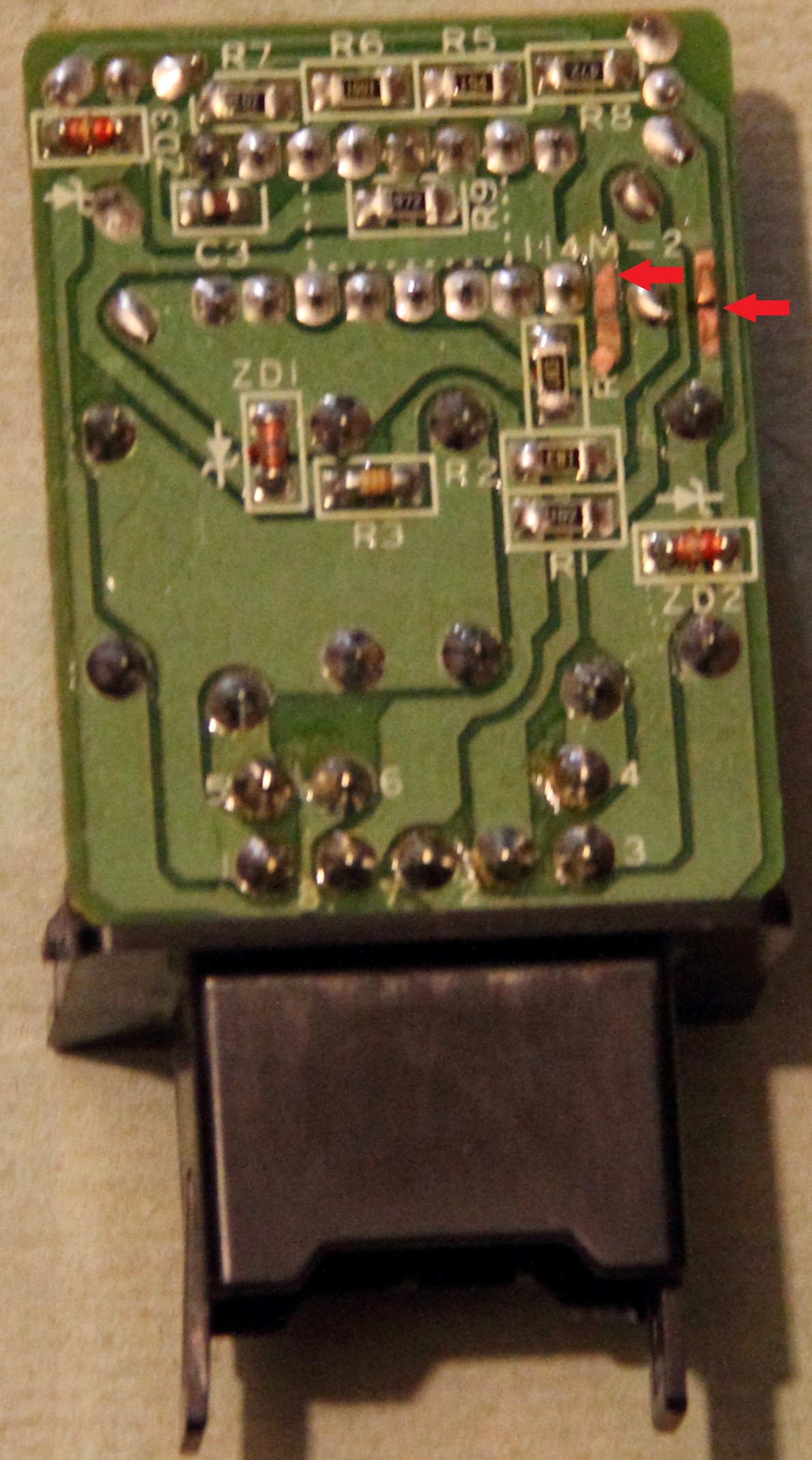

andruha86 писал(а):Добрый день! Ищу совета по поиску КЗ в схеме электрозамков.
При попытке закрыть двери с пульта нет никакой реакции, при попытке открыть (при открытых замках) пытается открыть,т.е. замки дёргаются. Но после 2-3 таких действий сгорает предохранитель. Полез смотреть в реле ЦЗ и нашёл ещё и это (на фото). Но это как я понимаю последствие КЗ, а не причина. Может подскажите откуда проще начинать искать "коротыша" (с не работающим реле), с проводки или с самих замков? И каков шанс что реле ещё будет жить? Буду очень благодарен за совет, т.к. пыж у меня уже 2й год и замки не работали изначально.
Отнести реле к специалисту, я думаю что у грамотного электронщика вполне есть шанс его восстановить.
