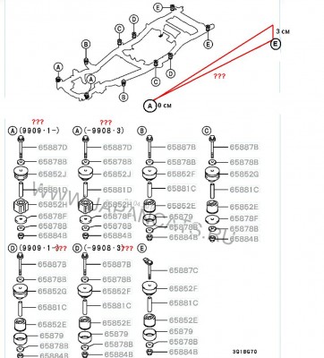

сильно не пинайте,но хочу "атакующего таракана".
сзади пружины от П2,но при навешивании заднего силовика, просели чутка.
внешний вид не нравится. хочу нелинейный бодик,но в обратную сторону. перед 0,зад +3 см.

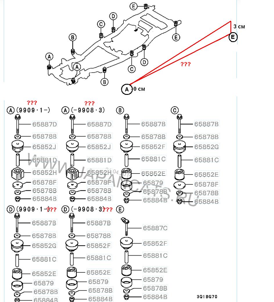

пара вопросов возникла:
-чтобы рассчитать высоту промежуточных проставок,нужно знать расстояние от подушки А,до подушки Е. я его не знаю. :(
лезть мерять рулеткой,или подможет кто?
-что за цифры 9909-1 и 9908-3? какие у меня подушки-то? вроде на рисунке они разные. хочу заодно их тоже поменять. какие заказывать-то?
и что покупать? полные комплекты? или там изнашивается определенная часть,и нет нужды покупать ВСЕ резинки и ВСЕ шайбы-гайки?
заранее спасибки!!!

Юр, http://pajero4x4.ru/bbs/phpBB2/viewtopi ... 0#p1919251 используй табличку из файла, просто наоборот подставь - вверху "0", внизу "3" :)

трёхсотый писал(а):Юр, http://pajero4x4.ru/bbs/phpBB2/viewtopi ... 0#p1919251 используй табличку из файла, просто наоборот подставь - вверху "0", внизу "3" :)
Илья!!!! респект и уважуха!!!
2 дня листал мельком, на глаза не попалась она! проглядел видать. :(
спасибо!
вот с заказом новых подушек теперь бы разобраться....
чё нах за цифры там?
партномера-то разные... какие заказывать,ХЗ... :(

По годам смотри слева, там есть с 98 по 2000, и с 2000 по 2009, и с 98 по 2009 (типа, не менялись)... дублирующиеся от модификации по годам зависят. Что под твой год подходит, то и заказывай.
з.ы. у меня на рисунке сразу по годам расписано было, на дизели походу по другому. Ты по ВИНу искал?

не,там чёт не про годА...
подушки А идентичные по каталогу(хоть и в скобках разные цифры),а вот D разные. года пробиваются и до 2000 и после. ::-(:
не понимаю логики.
в одной D 65852G, а в другой версии c буквой F,и по виду разные они. ::-(:

Хмм... Похоже имеется ввиду, что (9909.1-) - значит... выпуска после 1999г. 09 месяца, (и 1й недели, наверное). А (-9908.3) ... выпуска до 1999г. 08 месяца (и 3й недели). Как-то так, похоже. Может snooper или подземщик точнее знают.
