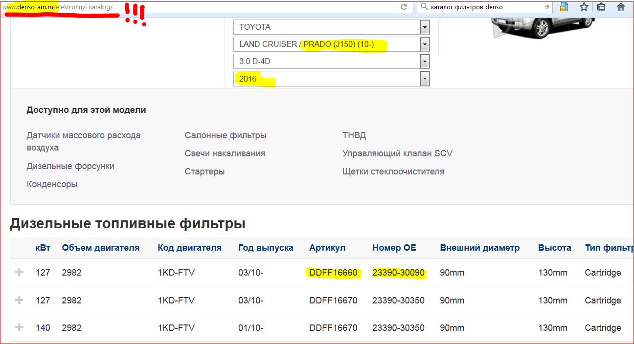

SmoAG писал(а): Что касаемо фильтра DDFF16660, то он выпускался для машин с 1999 года выпуска, тогда о CR знали и проводили испытания системы, но основной все же была обычная плунжерная пара, и он не совсем наверное подходит для ТЛКП150 тк его выпустили в 2009 году, у тлкп150 есть свой фильтр 23390-30090,
про DDFF16660 я ничего не выдумывал. всё официально на сайте denso http://www.denso-am.ru/elektronnyi-katalog/
23390-30090 это и есть DDFF16660 ::-D:

короче, единственное что удалось производителям добиться, так это запутать покупателей до: "не могу так больше"
на том же оф сайте, DDFF16660 указан и для машин 83-84 гв, и для машин 2010 гв, короче полный бред
и еще смущает цено-образование (данные для нашего регионе)
DDFF16660 - 2600-2800
23390-30090 - 850-900
23390-30150 - 1400-1600
23390-30170 - 1200-1400
23390-30180 - 1200-1300
но по данным Денсо это одни и те же фильтра, да они еще и поставщики конвейера.
