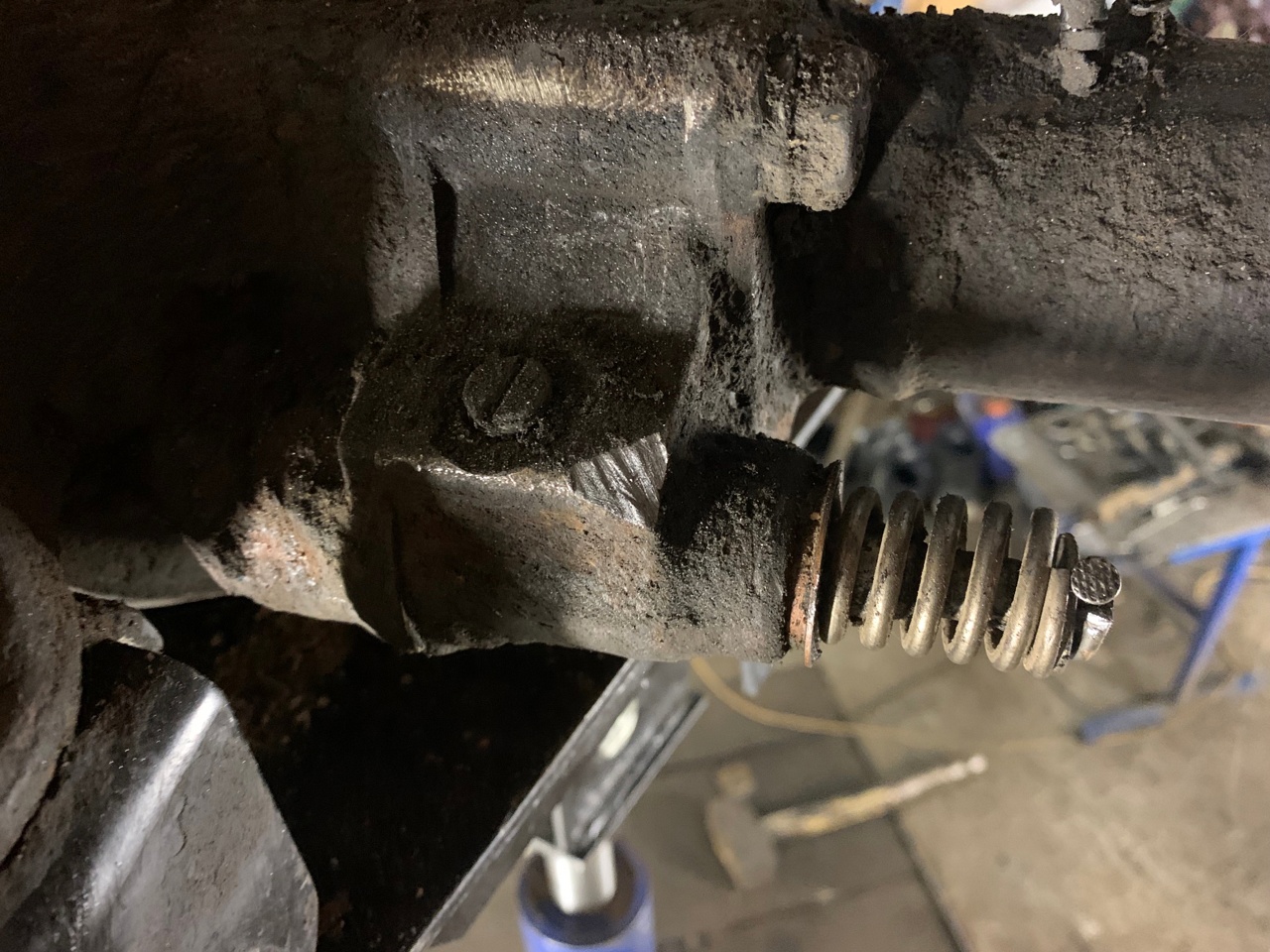

принял, изучил, пошёл дёргать. Так там два сальника? Один у ореха, второй возле фланца? Суть в том, что глядя в эту трубу для удлинителя я не пойму он в нормальном положении с маслом, как чулок заднего моста до сальника полуоси, или сухой. Чето какой грязный он внутри

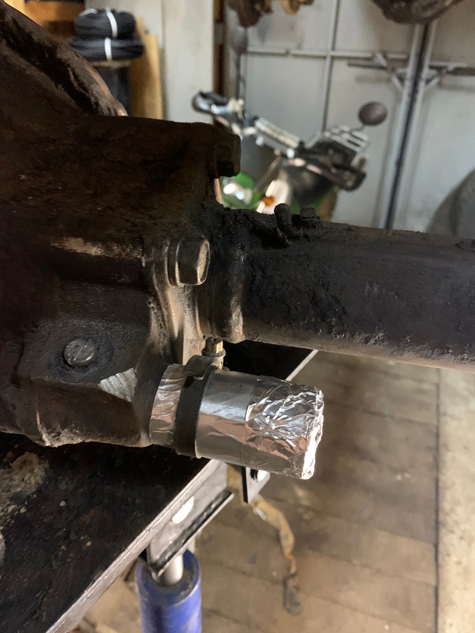

Всем спасибо, разобрал, перебрал и собрал назад. Теперь репу чешу как трубу переварить чтоб не упирался датчик

yazhek писал(а): Теперь репу чешу как трубу переварить чтоб не упирался датчик
тоже задавался этим вопросом.
Недавно когда ставил редуктор 7.5дюйма от п2 на спорта, в итоге понял что прилично переварить выхлоп малой кровью не выйдет, причем проблема не только в датчике , но и в расположении самого актуатора который получается вплотную к трубе и угол отливки редуктора тоже чуть мешал-подпиплил. В итоге пока снял датчик и подпружинил шток актуатора (датчики суперселекта все равно не подключены , поэтому размыкатель не работал и до этого).

Вот я только сегодня вкорячил редуктор для примерки. Упирается именно датчик. Корпус не мешает. Да и выхлоп вроде есть куда сместить. Вроде позволяет место на пару сантиметров вверх и вперёд подвинуть один участок. Надо толково подумать. И материал найти. А на актуатор думаю сделаю экран, там тоже место есть
