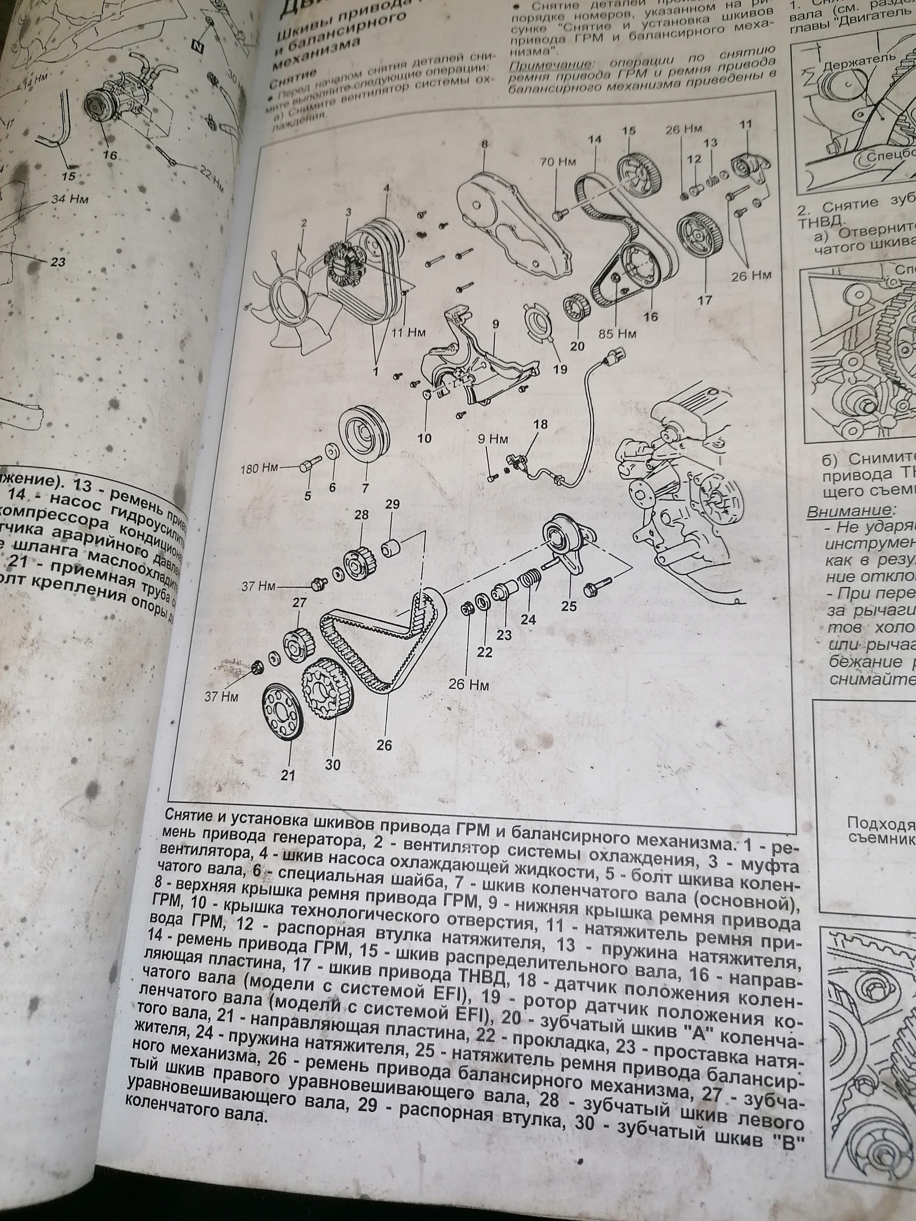

Тебе ж Димка кидал мануал, там все есть. хотя б на картинках стоят усилия

Не нашел я там усилия на гайку и болт уравналексей - Маленький Мук писал(а): ↑02 мар 2024, 11:47 Димка кидал мануал, там все есть. хотя б на картинках стоят усилия
Не знаю, не смог ч найти усилие на болт и гайку шестерён балансирнвх валов. На распредвал нашел -65-75 нм.алексей - Маленький Мук писал(а): ↑02 мар 2024, 11:47 ж Димка кидал мануал, там все есть. хотя б на картинках стоят усилия

там тож тож примерно. порой.нйдешь. я ща лизнул и сам не смогу

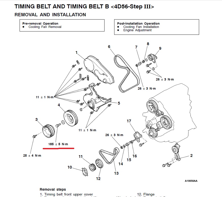

Держи

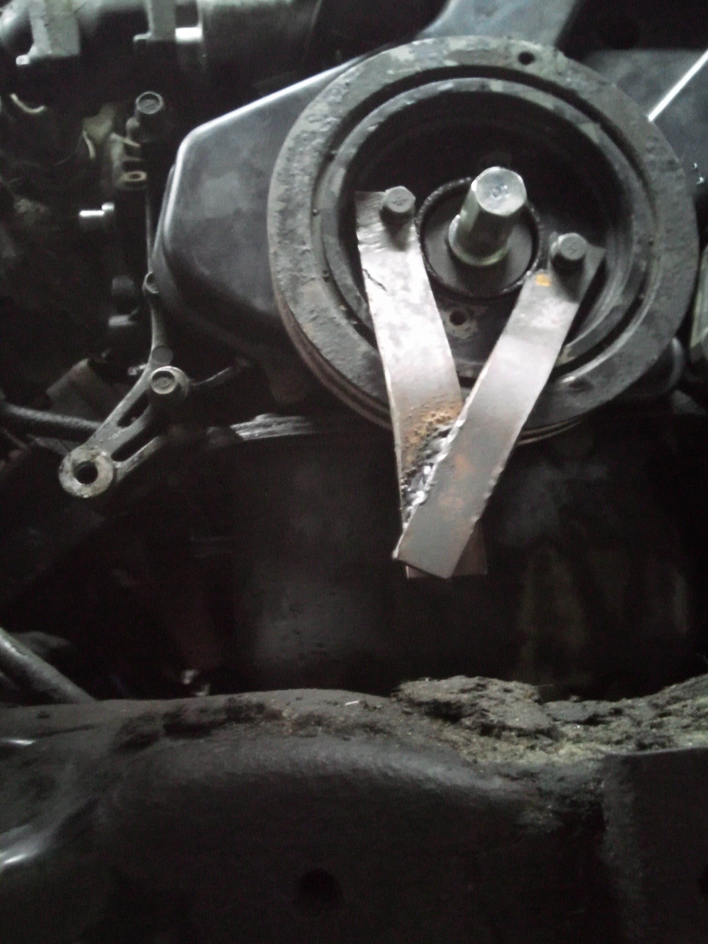

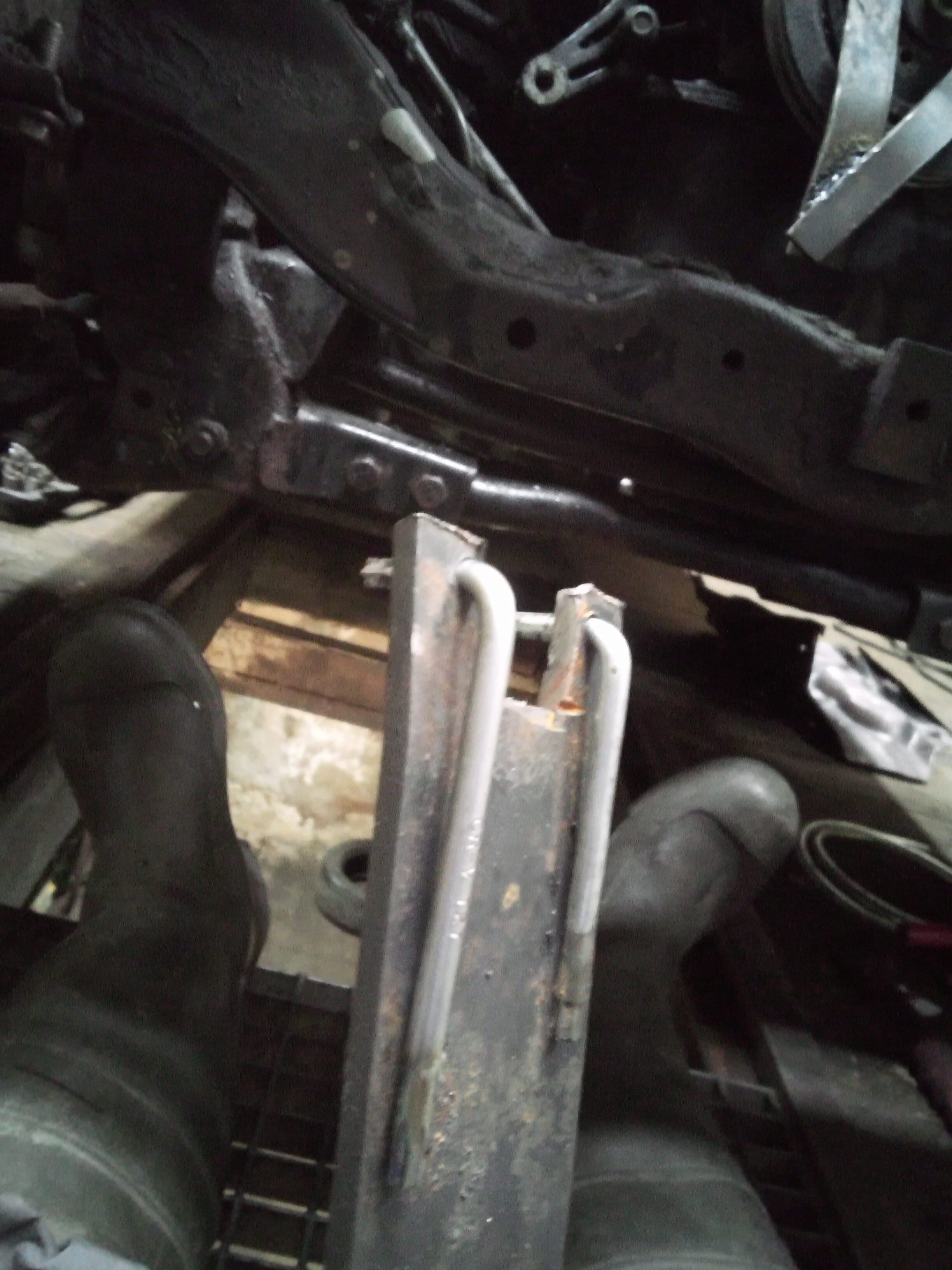

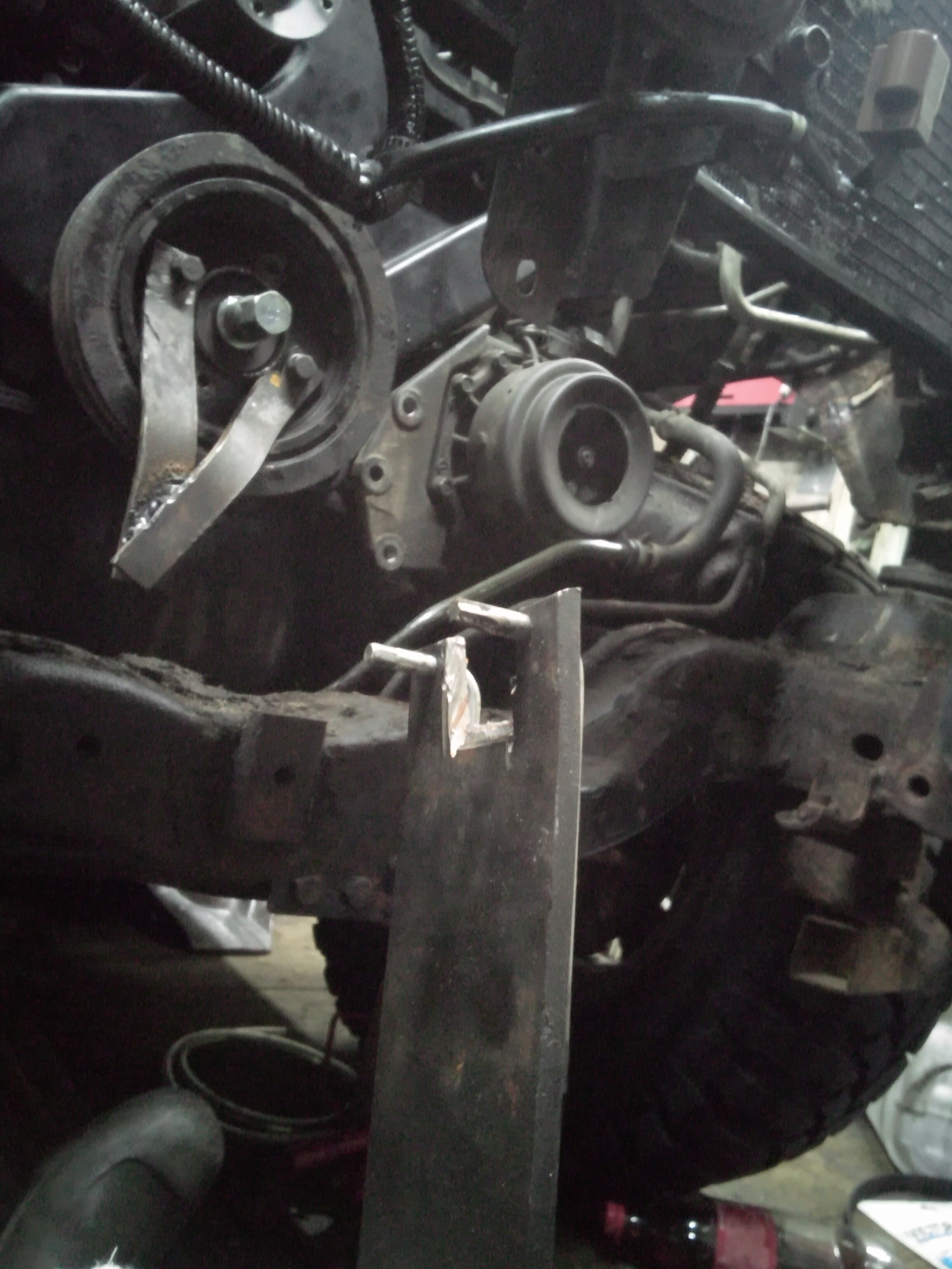

Может, кому пригодится.
Нет у нас захвата , как показывал Саша.
Вопрос на откручивани/затягивание болта коленвала решил так: взял две полоски металла 4-5мм, изогнул примерно по шкиве, просверлил отверстия, прикрутил к шкива, и эти поломки прямо на месте между собой сварил. Потом одеваешь на получившийся хвост трубу и упор готов.
Длчя откручивания/ затяжки гайки/ болта шкивов балансирных валов полоса 5 мм, в ней вырез под гайку/ болт, два отверстия, в них вставил два шестигранника и прихватил. Вначале проваривал возле отверстий, ломает шестигранники от перекала сваркой.
Когда вдали прихватил, все держит отлично.

Такая тоненькая держит?Aleksej2000 писал(а): ↑03 мар 2024, 02:00 Вопрос на откручивани/затягивание болта коленвала решил так: взял две полоски металла 4-5мм, изогнул примерно по шкиве, просверлил отверстия, прикрутил к шкива, и эти поломки прямо на месте между собой сварил. Потом одеваешь на получившийся хвост трубу и упор готов.
я из уголков 75 мм делал. Отрезал, чтоб уголок 1 см был как усиление.

Да.
Откручивал коленвал метровой трубой с диким упором, внизу на зацепе была одета труба полметра, с упором в раму. И открутил, и закрутил ( динаметрический на 260 нм), хоть бы хны этой пластинке.

Aleksej2000 писал(а): ↑02 апр 2024, 19:59 закрутил ( динаметрический на 260 нм), хоть бы хны этой пластинке
Потом читаем посты оторвало болт коленвала, разбило шпонпаз на коленвале и шкиве.
Памагите. Как не дорого наварить на коленвал без его извлечения.
190нм!
