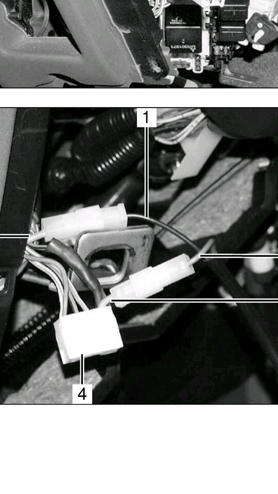

подскажите.при подключении возникла пробла.вентилятор не могу запустить на схеме шестой пин а по прозвонке 3 с вентилятором связан .п3 2003 года дизель.

вот штекер

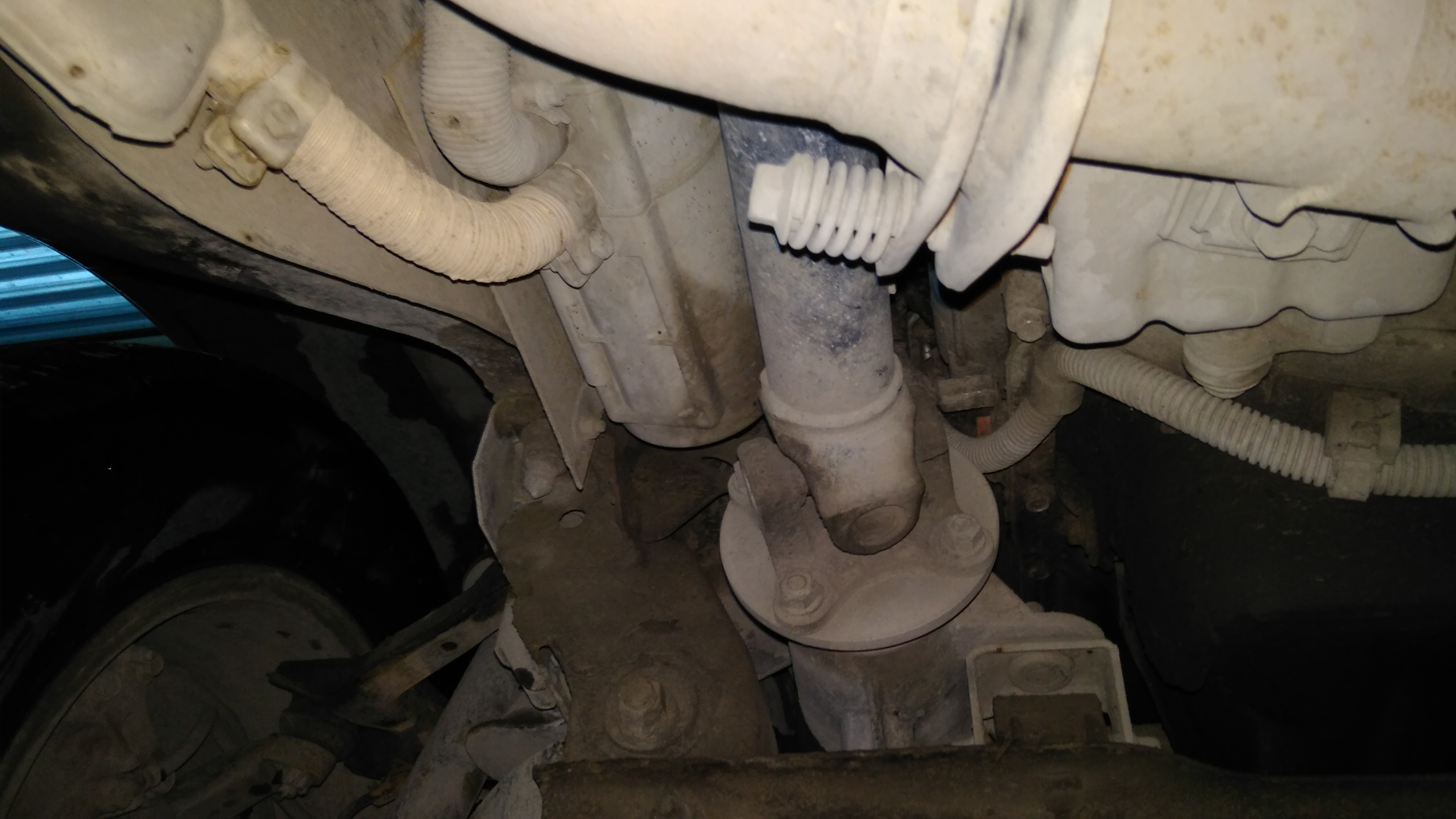

Выкладываю фотку установки гидроника, лучше снять не получилось

Ну, вроде нормальное место установки, если мотор не прямо над котлом получается. Просто мой установщик фиг поставит котёл туда, где даже только в теории возможна течь масла или топлива.

не, мотор впереди в стороне и выше, кардан на фотке получился близко, на самом деле расстояние приличное

Тогда реально отличное место. А обслуживать не так часто приходится.

Я бы не советовал вешать вебасту на лонжерон.
1. Контакты вебасты не водопроницаемые, а влагоустойчивые. Если проезжать брод, вебаста будет под водой, поплохеет ей однако;
2. Гравий, камни, ингредиенты оно надо? Да и трубки ОЖ там идут, в случае повреждения трубок, вебасты , можно прилипнуть...
Мне первоначально туда и закрепили, заставил переделывать.
Лучше места возле АКБ не найти думаю.

С бродом согласен. Что касается всего остального, то тут, смотря какая у кого защита стоит. У меня там все закрыто. Сейчас ещё хочу бак защитить, тогда вообще можно не париться.

gl1500 писал(а):Ну, вроде нормальное место установки, если мотор не прямо над котлом получается. Просто мой установщик фиг поставит котёл туда, где даже только в теории возможна течь масла или топлива.
Топливный фильтр там сверху стоит и магистрали к нему и от него, возможно проливание топлива при замене фильтра.

Мне кажется, что котёл стоит уже под водителем, соответственно фильтра над ним уже не должно быть. Поправьте, если не прав.

kompail писал(а):Я бы не советовал вешать вебасту на лонжерон.
Поддержу. Мне тоже предложили установить на лонжерон. Особых плюсов данного расположения не заметил. Минусов гораздо больше. В итоге установлена возле правой АКБ.
