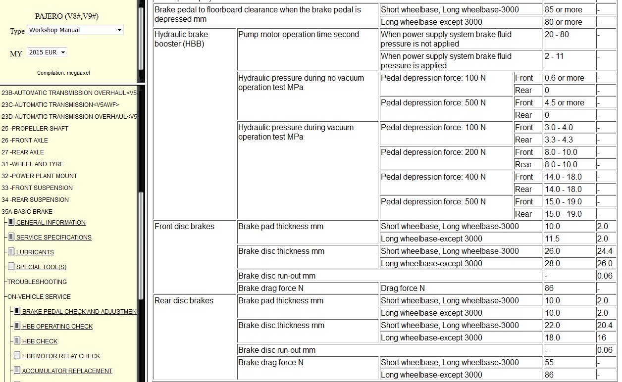

Друзья, напомните, пожалуйста, предельную толщину тормозных дисков для 3.0
Lebed
Сообщения: 10748
Двигатель:: ******
Мой автомобиль(и):: ******
Откуда: ***
Откуда: ***
Благодарил (а): 236 раз
Поблагодарили: 431 раз
Re: Тормозные диски
Сообщение Lebed »
Последняя колонка- limit

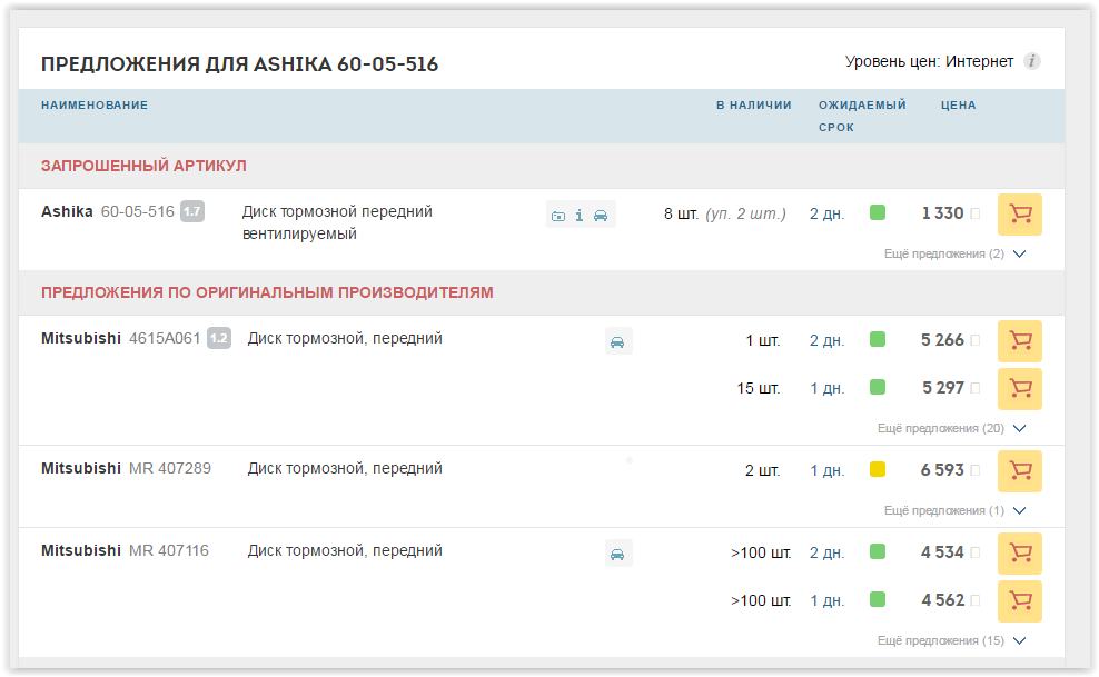

Res писал(а):поставил диски nibk, пока пробег около 1000, вибрации при торможении пропали естественно.
Подскажите Какой Артикул (номер в каталоге)
Похоже подошло время задуматься о замене тормозных передних дисках (70 тыс.)
кто какие посоветует, а то оригинал по 7 тыс. руб
Я себе ашику поставил полгода назад. Пока все хорошо.
