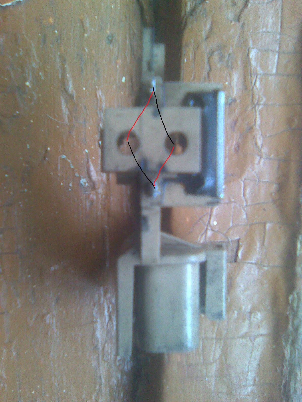

я заменил диодный мост ,щётки норм а выдаёт 11Vна акуму и лампочки постоянно горят на приборной доске
в каком месте ещё копать???

Ответил на свой вопрос!!! значит у меня не правильно стояли! вот такие сервисмены! http://www.pajero4x4.ru/bbs/phpBB2/view ... hp?t=41818anacapri писал(а):Плиз помагите!!! Разобрал генератор там стоит сальник и еще один на подобе него! между вакуумником и геной! до меня туда уже лазили и я не уверен что их правильно поставили! как их правильно поставить? стояли если смотреть со стороны насоса сначало сальник пружинкой в гену потом подобие на сальник плоской стороной в сторону гены! может есть картинка или фото?

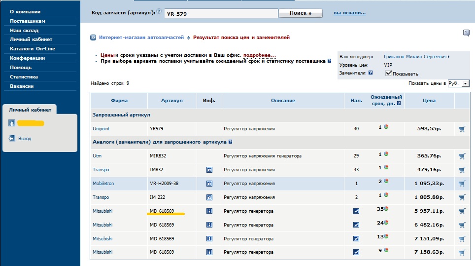

"Zjablik": По моей машине, ваш хваленый ЕКСИСТ, аналогов не выдает!!!
Проверяйте.
Проверяем...
Идем в exist, только выберем гену целиком, MD350608.
Колотим его, вылетают аналоги, беру первый же, так проще. Жмем в производителя - видим сайт его:
http://www.unipoint.com.tw/ - там в каталог и вводишь код гены, что мы видим... (цены по exist)
гена (85А) в сборе ALT-3508 ~ 5000р
выпрямитель REC-5971 ~ 700р
регулятор YR-579 ~ 600р
И еще exist выдаст кучку аналогов с фото. Не ешьте мозги учитесь искать.
Проверяем...

Уважемый Tyro22, если Вы считаете себя умнее других, то выражайтесь пожалуйста точнее!?
Поскольку, лично меня, Вы ни как не убедили что регулятор YR-579 подойдет к моему генератору MD350609, а может даже ввели в заблуждение всех остальных участников, которые сейчас читают данный форум. Что касается конкретно Вашего генератора MD350608, я конечно утверждать не берусь, но это генератор не от моей машины, именно для таких как Вы я и выложил рисунок поиска по exist (см. выше!) и даже подчеркнул "По моей машине, ваш хваленый ЕКСИСТ, аналогов не выдает!!!"
Я конечно же допускаю, что данный регулятор подойдет к обоим и может ещё к многим "бензиновым" генераторам, но я в этом не уверен, именно по этому я попросил тов. Gentos скинуть ВИН своей машины, поскольку данная информация сейчас проверяется и мной кстати тоже, хотя с генератором я вопрос уже решил!!!
Да и прежде чем разбрасываться выражениями типа "Не ешьте мозги", надо сначала включать свои или хотя бы почитать по теме, что люди пишут и чем они вообще тут заняты!
Без обид конечно, но если Вы действительно в чем то уверены, то выражайтесь точнее и читайте повнимательнее, я конечно же сам всей темы тоже не читал, но пытаюсь - пытаюсь, уже не раз кстати!!!
P.S. Для моего генератора (6G74 SOHC) MD350609 exist аналогов фирмы unipoint не выдает к сожалению, про поиске реле-регулятора по номеру unipoint YR-579, по оригиналу exist выдаёт номер MD618569 , а регулятор моего генератора MD619538, вот от сюда то и сомнения (см. рисунок!)!?

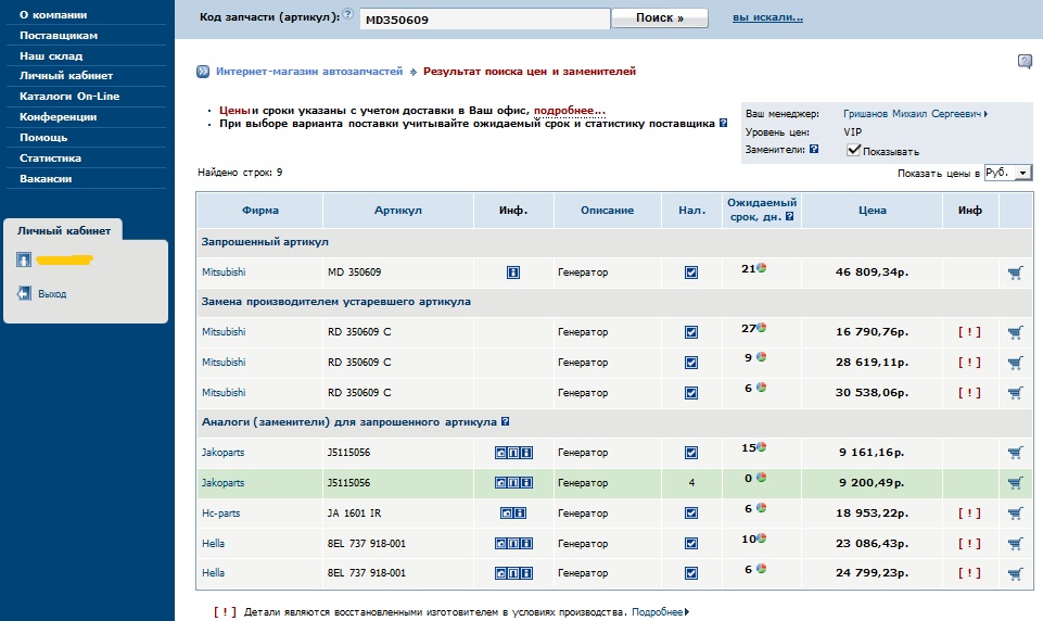

5 руб. это если Вы просто хотите ездить, поскольку этот генератор выдает 85А, а если вам принципиально 100А, (это я опять подвожу к конкретно своему случаю) , как было до поломки???Tyro22 писал(а):Не ешьте мозги - это к тому что гена 5р стоит.
Тогда будет гораздо дороже, правда заменителей на 100А кроме HELLA я не нашел, да и на разборках за б/у просят 5-6 руб.!
Ну да ладно, всё это лирика....
Мы разобрались что заменить генератор всборе можно на любой из списка...

Но речь шла об ремонте своими силами с заменой не исправных элементов на не оригинальные!
Так что вопрос подойдёт ли не оригинальный реле-регулятор (ну скажем YR-579!) к остальным "бензиновым" генераторам остаётся открытым!?
Самому что ль, купить его и попробовать поставить на свой старый (сломанный) генератор!?

Ну тогда я думаю что реле-регулятор придется заменить!!!OlDer писал(а): Перепаивали.
Скинь мне свой Вин я попробую пробить не оригинал по ексисту, ну или по крайней мере скажу номер для заказа оригинала! Если по не оригиналу не пробивается, то придется на свой страх и риск покупать не оригинальный от unipoint к примеру, как я собираюсь поступить (чуть позже) и впаять его в свой старый генератор! Сам лично думаю что подойдет уж очень они, по фото, похожи, но утверждать не берусь!!!

Скажите пожалуйста! есть разница куда поять щетки? прошу прощение за качество фото!

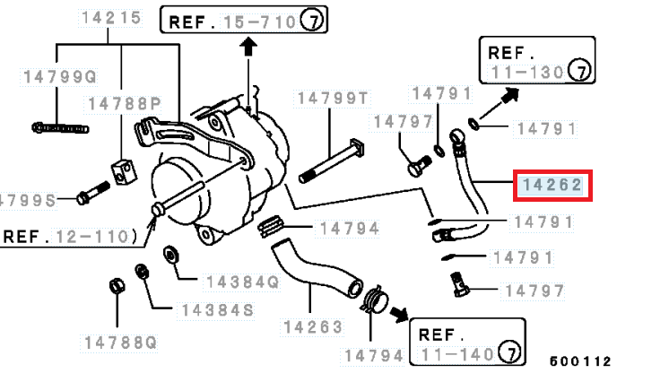

Разобрался с генератором! НО при установке порвал шланг от вакуумного насоса кто знает может есть заменители? оригинал шланчик 15см 1000р многовато да и ждать долго! на картинке красным!

Re: ВСЁ что касается генератора!! задавайте вопросы!!
Внимание!
Не на всех генераторах с бензиновых П-2 реле-регуляторы взаимозаменяемые!!!
Если при поиске по exist их программа заменителей не выдаёт, не торопитесь покупать первый попавшийся, обязательно сверяйте со своим старым реле-рег.!!!
Данная информация сейчас проверяется, при появлении более подробной инфы обязательно отпишусь!
anacapri, подобный шланг в любом магазине камазов, для ЯМЗешных движков, приятно удивят цены (относительно ёкзиста)
