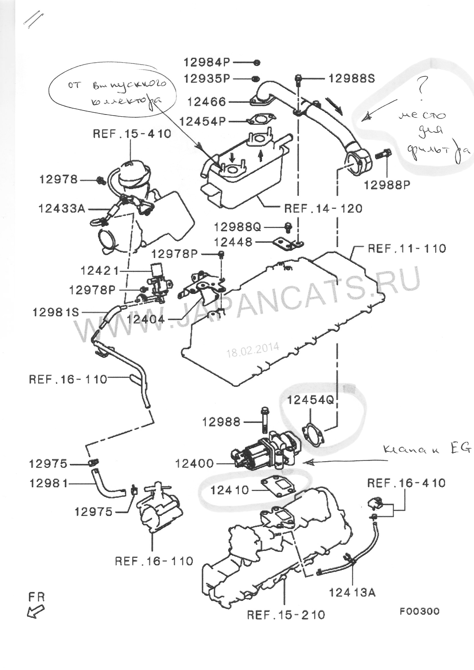

Вот и я пополнил ряды замороченных вопросом клапана EGR. Прочитал все 40 страниц этой ветки и ещё 16 страниц ветки про "три лампочки" - ASC OFF, скользкая дорога и чек. Сегодня был в сервисе, подключили комп считать ошибки. Комп показал ошибку Р0107 - низкий уровень давления во впускном коллекторе. Позвонил Сергею Disel Man, он всё доходчиво объяснил о причинах и возможной неисправности.
Для себя решил так. Сниму клапан EGR, сниму верхнюю часть впускного коллектора - всё в чистку. Новый датчик давления заказал в Экзисте на всякий случай. Пока систему реанимирую. Глушить пока не буду.
Можно долго спорить о том надо глушить или нет, я не об этом.
А возможно модернизировать систему??? На схеме показана гофра №12466, которая и подводит выхлопные газы (с какашками) к клапану EGR. Сама система рециркуляции никого не смущает, всех смущают какашки летящие назад в камеру сгорания. А что если в эту трубку врезать фильтр какой-нибудь, ну по типу сажевого, как на выхлопе. Смысл отсечь какашки, а вот СО пусть летит на вторичный отжиг. И экологи довольны, и впускной коллектор чистый.
Я не претендую на звание гения :*KING*: Просто хочется подискутировать.
В душе что-то мне подсказывает, что глушить :*MOIL*: надо этого ЕГоРку…, но рука не поднимается... :*THANK*: добрый я...
Вы пытаетесь идти ошибочным путем. Вам "производитель дал возможность" привентивно удалить источник серьезных проблем, а Вы пытаетесь его (источник) модернизировать. В таких случаях я обычно спрашиваю: "Вы курите?" А вот Ваша машина "много курит, причем тяжелый табак". Если некуряшему человеку предложить закурить, а в качестве аргумента "втирать" ему, что он будет лучше себя чуствовать, дальше плавать/бегать, глубже нырять и проживет явно дольше, нежели не курящий собрат, Вы поверите? Я нет. :) Мойте, глушите, меняйте масло "на 6-ой тысяче" и счастливо эксплуатируйте прибор...
P.S/ - и не слушайте теоретиков... :)
