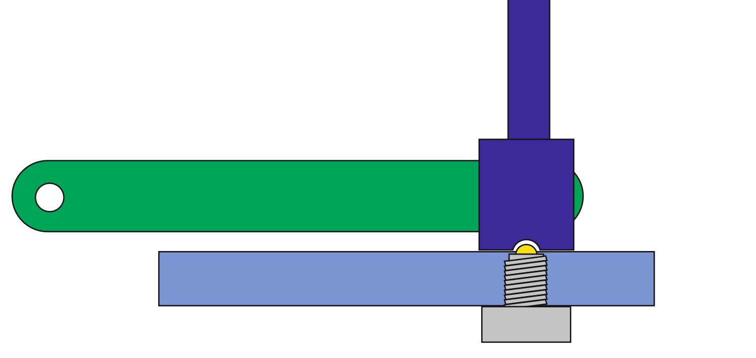

Расскажу про шайбу и датчик.
Длина резьбы на датчике, сделана с расчётом, что его можно вкрутить и без шайбы (тело не упрётся в ползун) шарик выпирает из корпуса на 3-4 мм, для срабатывания ему нужно 1 мм. Проточка на вилке (ползуне, валу) делается всегда больше, чем диаметр шарика, чтоб он со 100% результатом сработал, повиснув на корпусе датчика.
Ща картинку сбабахаю

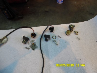

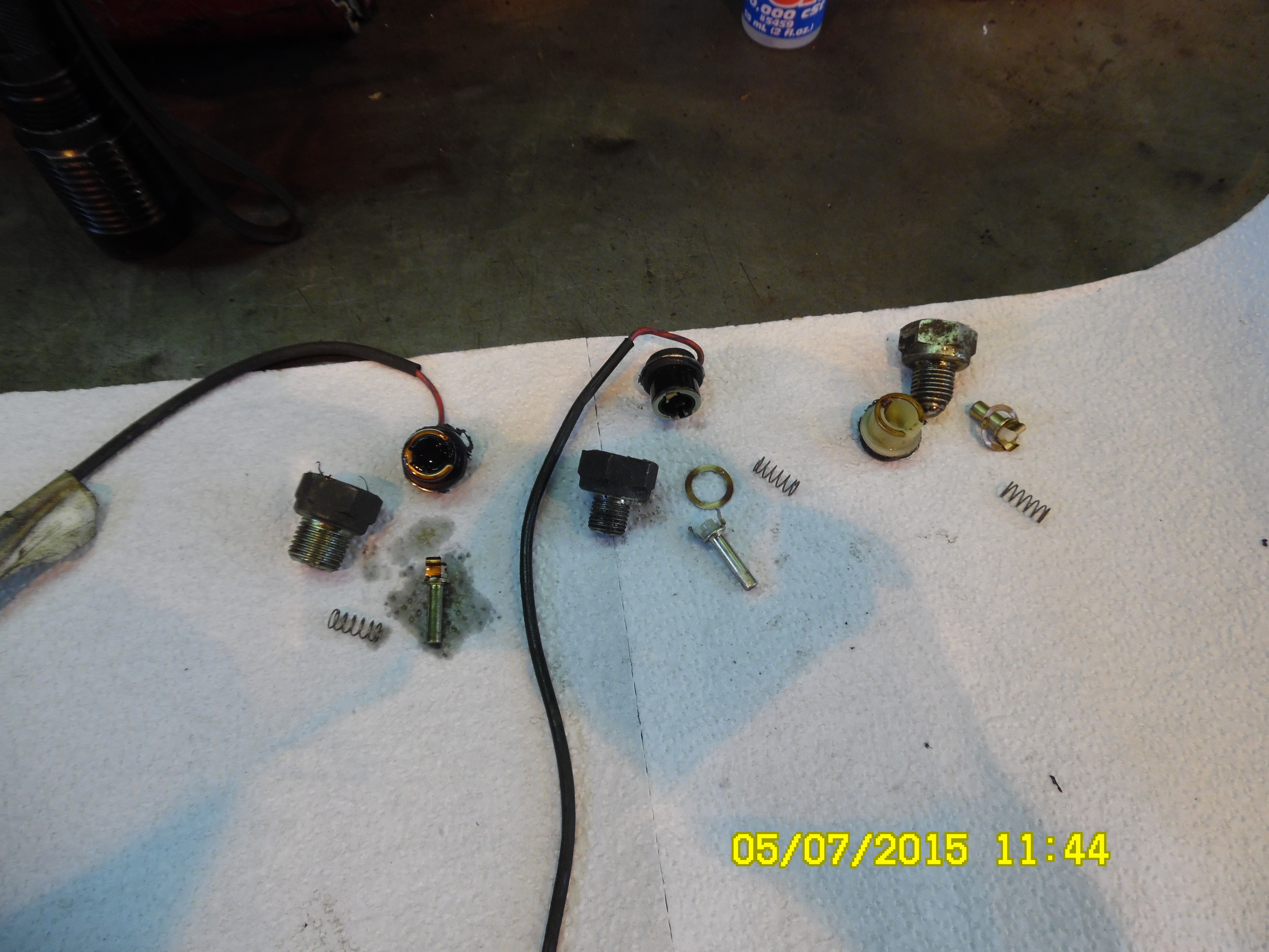

Специально чтоб поддержать Анатолий Дмитриевич и развеять все сомнения. Препарировал три вида датчиков.
Заделка от атмосферных явлений достаточная. А вот конструктив внутренний это...... очень бюджетно. И о какой то надёжности можно мечтать.
Какая либо герметизация от масла отсутствует как класс. Так же отсутствуют даже намёки на драг-металлы.
При попадании масла и длительном бездействии образуется окисная плёнка. Которая при малых токах в цепи препятствует нормальной работе датчика.
Выход. Как можно чаще переключать все режимы трансмиссии.

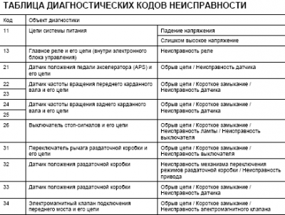

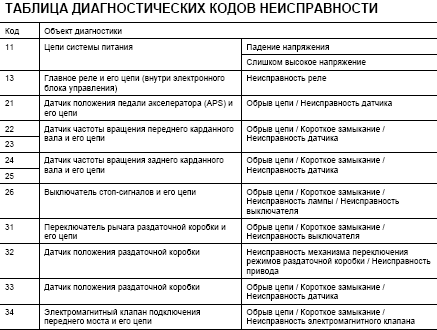

Поддержка Василия Игнатовича и Антона Евстафьевича - она, безусловно, необходима, а меня кто будет поддерживать и направлять на путь истинный???
35 ошибка, поменял датчик. С новым датчиком опять 35 ошибка. Куда лезть дальше, отцы-командиры?

в таблице что есть у меня для SS2 ошибки 35 нету вообще (
