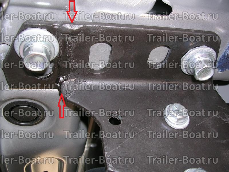

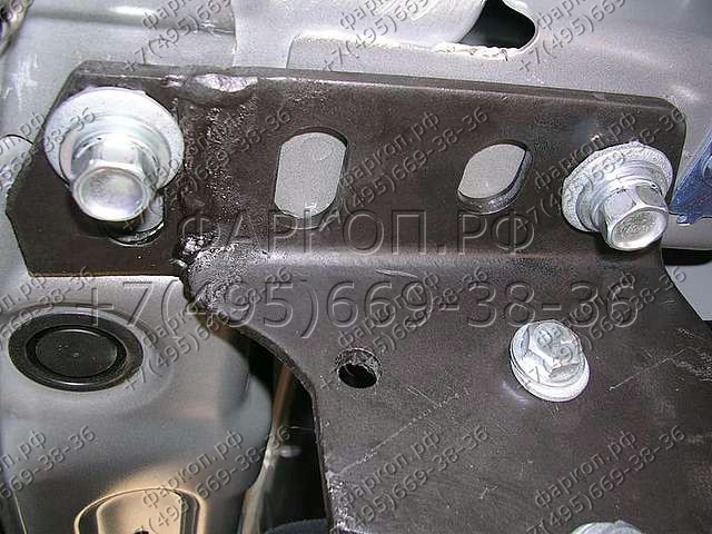

"переход" крепления к кузову не REESE. мейби кто-то занялся изготовлением этих самых переходов вместо "reese", не заморачиваясь изготовлением целой детали, лепит из 2-х частей.

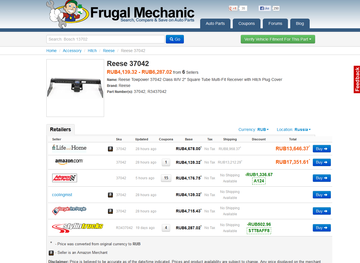

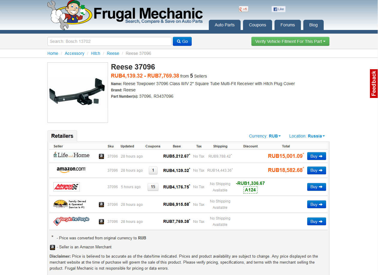

P.S. Берем несуществующие партномера 37042 и 37096 и смотрим где они продаются. Поразительное сходство)))
http://frugalmechanic.com/auto-part/ree ... cAodCnwAtQ и http://frugalmechanic.com/auto-part/ree ... cAod7BMA6w

Андрей, дело не в этом, сайтов по продаже reese 37096 куча и амазон и ебей и еще штук 200, и это только в штатах, а там закон и порядок, дело в названии дивайса reese towpower No...
смотри
http://www.cequentconsumerproducts.com/Reese/Reese.htm
мы нашли правду, это тоже REESE, только TOWPOWER, а об этом продавце умалчивают. Осталось только понять насколько хорош этот сертифицированный REESE TOWPOWER

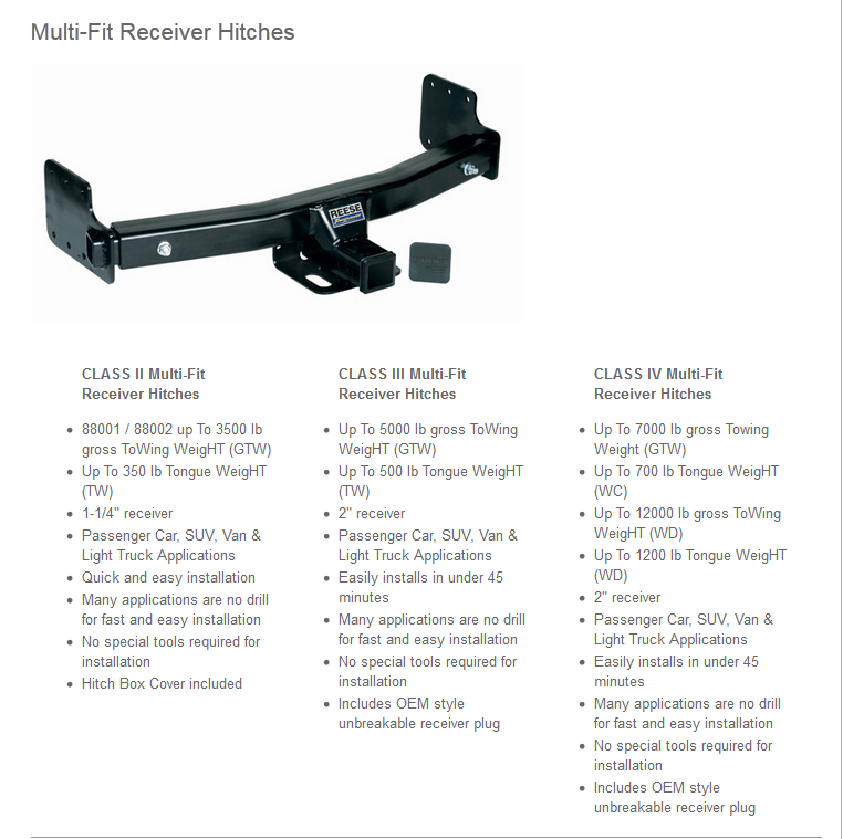

Подходит ли этот Multi-Fit на четвёрку? Согласно всем ресурсам- "нет". Даже на Монтеро 05-06 г.в.

и ссылка на Reese
Reese Towpower 37096 Class III/IV 2" Square Tube Multi-Fit Receiver with Hitch Plug Cover
by Reese
в штатах уже бы всех негров и индейцев повязали, кто так широко и отрыто контрафактом торговал.
а вот ссылка на оф.сайт компании REESE с партномером 37096 :
http://www.reeseprod.com/content/produc ... part=37069
все-таки она...
есть такой фаркоп, только в оригинале не на Монтеро/Паджеро, хотя и на не менее уважаемые большие машинки. Угадал я думаю про местных китайцев и русских изготавливающих переходники сего дивайса для Паджеро, так сказать спрос на квадраты и/или отсутствие оных, провоцирует предложение

Не подходит из-за отсутствия креплению, которое умеют делать в РФ
А по нагрузкам очень даже подходит, по идее, их - REESE, это класс 3-4 ???

По Вашей ссылке, выложенной на 31 стр. контакты магаза- Владивосток. Теперь посмотрите на госномера а/м на фото московского Фаркопа.ру. - 125 регион.
Не смущает? Да фотки ранее магаза Владика были аналогичные.
Походу делается этот фаркоповский Reese, что крепёж, что сама балка, в близлежащем к Приморью государстве.
Ибо, ИМХО, можно поискать целиковый Reese (не подобный конструктор) под американский квадрат, подходящий на Монтеро.

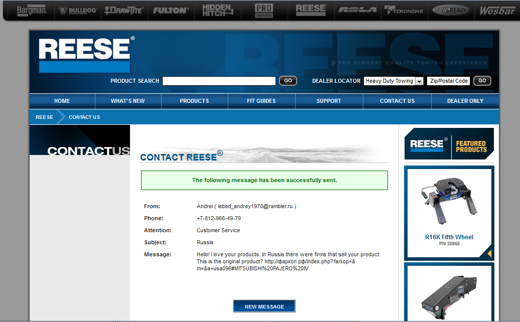

Чем докажешь, что это чистокровный америкос? Какими такими бумажками? Или всё таки мама с Приморья?
ПыСы. Как ты думаешь, есть ли у меня ответ от Риса?
P.S.S. "... We have just started launching hitches for the Global vehicles like the Toyota Hilux, Ford Ranger, Chevy S-10 and will be soon working on the Mitsubishi Pajero..."
Это так, для затравки.
Может и мне потихоньку тут барыжить настоящим Рисом?
"...We currently do some business in Russia now. However, would really like to increase our business there. It would be great to work with you..."
