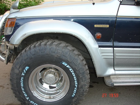

По сабжу...
33x12.5 r15 помещаются без танцов с бубном, нужно только снять брызговики и чуть чуть крутануть торсионы если они просевшие.(Сам на таких катаюсь)
35x12.5 r15 помещаются с небольшими заморочками. Сзажи пружины от патруля, спереди крутим торсионы + немного режим арку и бампер.
Все это влезает без бодилифта+бодик по сути своей довольно безполезен. Проходимости он недобавляет, только делает арки повыше и все.

Открою вам тайну...если вы крутиле торсы на своей коляске при 33х...то у вас ушатана подвеска!root писал(а):По сабжу...
А так, (у нас) встают только 32е без переделок и накруток. У вас же, 35е впритык должны встать...без переделок почти.

Вы невнимательно мой пост прочитали, "и чуть чуть крутануть торсионы если они просевшие." у меня как раз была просевшая морда. Поэтому и крутил.Карбафос писал(а):Открою вам тайну...если вы крутиле торсы на своей коляске при 33х...то у вас ушатана подвеска!root писал(а):По сабжу...
Может не по фэншую тут ссылки
размещать, но да простят меня модераторы Установка 35х. http://www.drive2.ru/cars/mitsubishi/pa ... l/1056744/
На тему заводского бодика я слышал, но у себя ненаблюдал. Может плохо смотрел... может его там нет.
Перед https://lh3.googleusercontent.com/-T4dQ ... 527_154433
Зад https://lh5.googleusercontent.com/-13wy ... 527_154358
