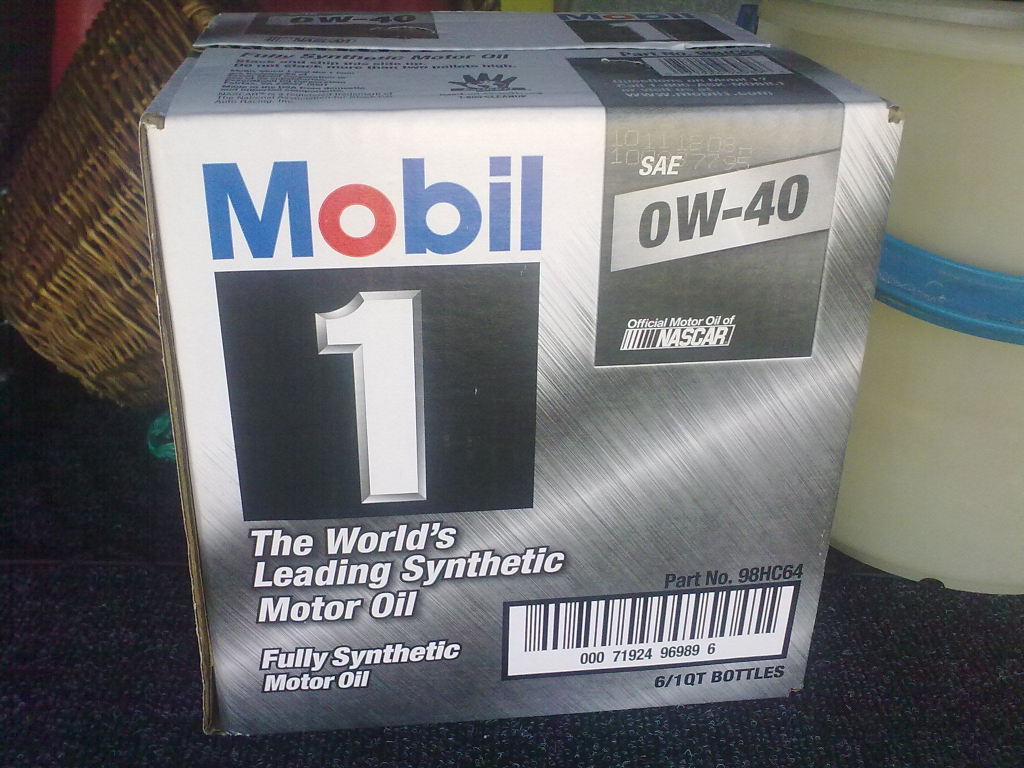

Такое масло залил

Армеец писал(а):Такое масло залил
Так ведь вязкость нужна 5-30?
У меня было до этого такое же....Масло точно не палево...
