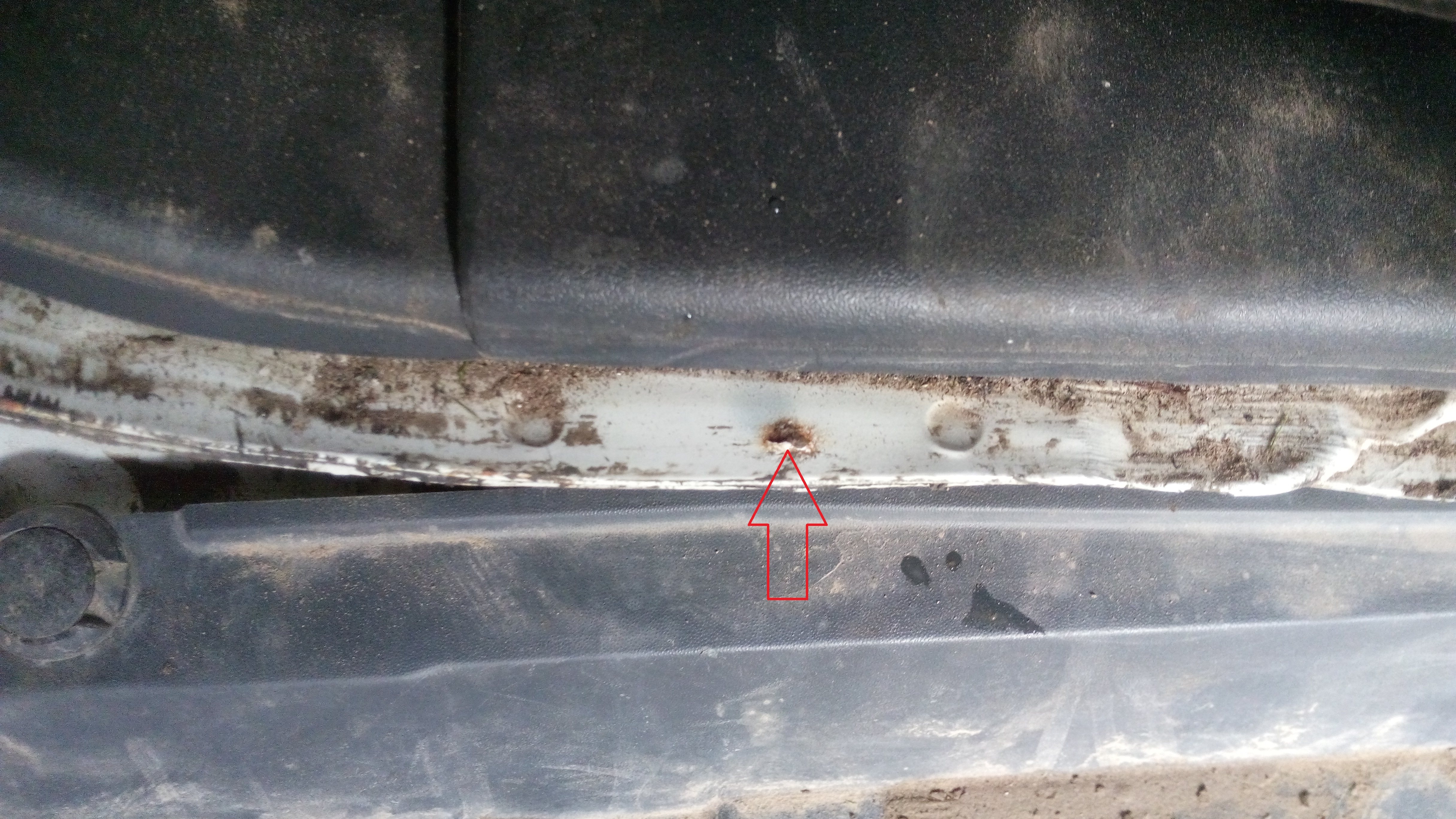

arty писал(а):Ребята привет! Подскажите чем лучше полечить? появилась поверхностная ржа на арке задней двери(там трет уплотнитель дверной)
а если зачистить покрыть грунтом и покрыть в два слоя полоской антигравия с балончика? краская опять быстро протрется.... это я про акри задних дверей. никто так не пробовал?
я делал так, зачищал, подкрашивал, но сверху еще и бронепленку наклеил, результат отличный, больше не трет краску уплотнитель
на новой машине сразу бронепленку наклеил на эти места. :*THUMBS UP*:

Подниму тему. Паджеро 2011г.в. У меня два года. Когда брал, - по всему днищу была мелкая рыжая сыпь. Не везде, но много. Я храню машину в теплом гараже(круглый год плюс 15-20), в гараже очень сухо. В прошлом году заметил, что сильно ржавеют крепления порогов, ну и по днищу ситуация стала хуже. Взял на даче пушсало, добавил немного нигрола, и с уайт-спиритом замазал почти все днище. В этом году ситуация тоже не радует:
Есть места, где покрытие днища отшелушивается, став очень ломким. Под ним, естественно, ржавчина. Пока поверхностная. Где нашел и увидел - зачистил, обработал смесью пушсала, нигрола и мовиля. Нигрола в этот раз добавил до 50%, чтобы пропитал ржавчину.
Что понял: чистое пушсало на кузов плохо. Пропитывается пылью в некоторых местах и берется как бы коркой, под ней ржавеет. Надо сильно разжижать тем же негролом, напромер. В прошлом году пролил низ дверей нигролом - там всё нормально, даже там, где начиналась ржавчина. А вот внутренние полости я не трогал, и не знаю надо ли. И если надо, лить ли туда нигрол с пушсалом, или поехать к профессионалам, чтобы задули везде?
Как у кого с четверкой ситуация по днищу? Это нормальное явление, или нет?
ПС: покрытие днища - имеется ввиду краска заводская.
