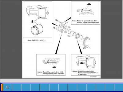

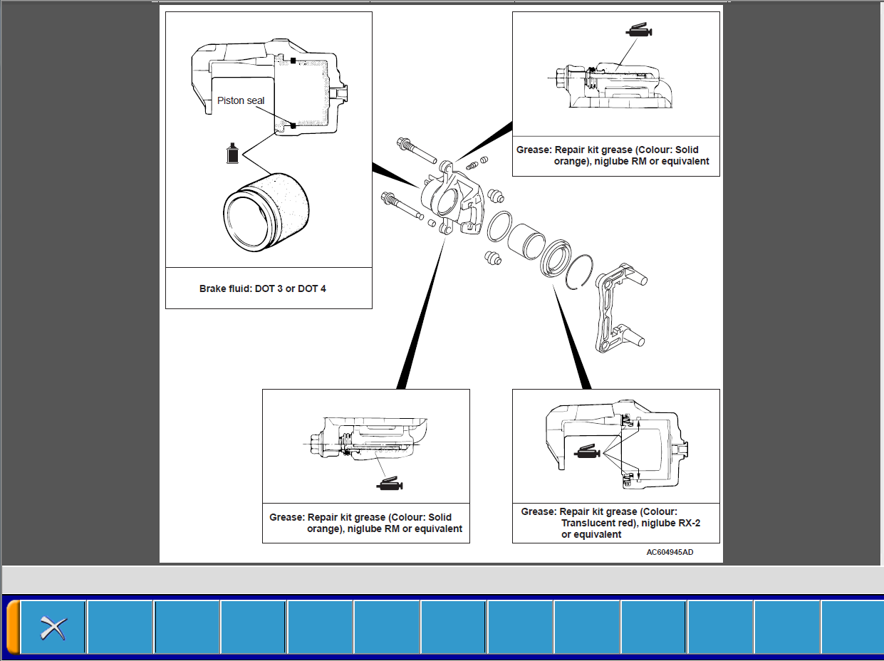

получил оригинальный ремк-т для передних суппортов (резинки). внутри есть смазка розовая. Это для поршней?

Вероятнее,что для направляющих.

Наглядное подтверждение к вышесказанному.

Понял, спасибо.

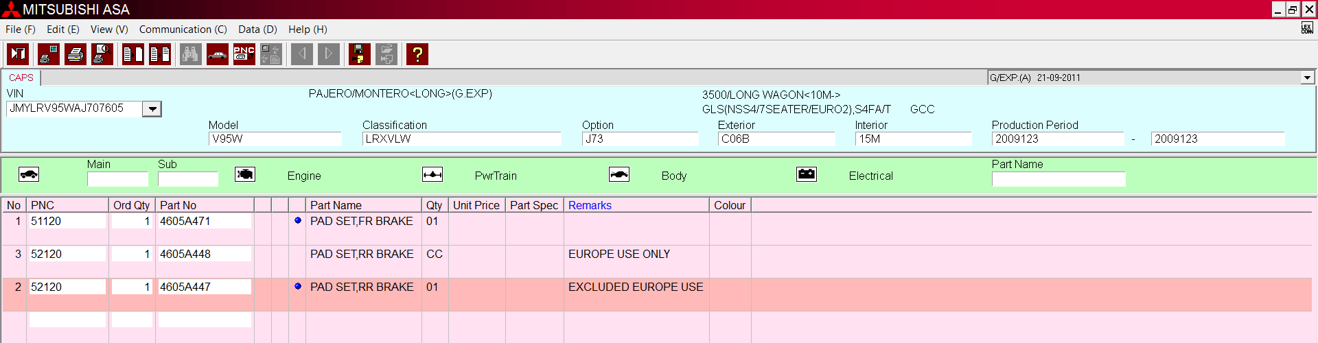

Сердар писал(а):Добрый день! Прочитал все и ничего не написано про Pajero 4 с двигателем 3.5. Туда такие же колодки идут как и на 3.0?
Судя по всему, как на трёхлитровик. Что перед, что зад:
PAJERO V93W (V80,90#) 3000/LONG WAGON[07M-] 08/2006 - ... ЯПОНИЯ
Перед 4605A471
Зад 4605A447.

Андрей,там зад отличен для Европы и остальных

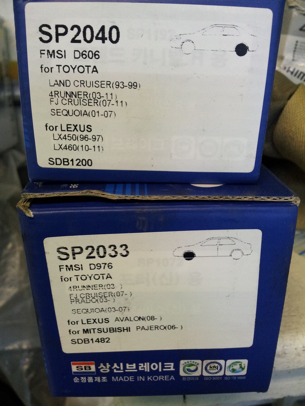

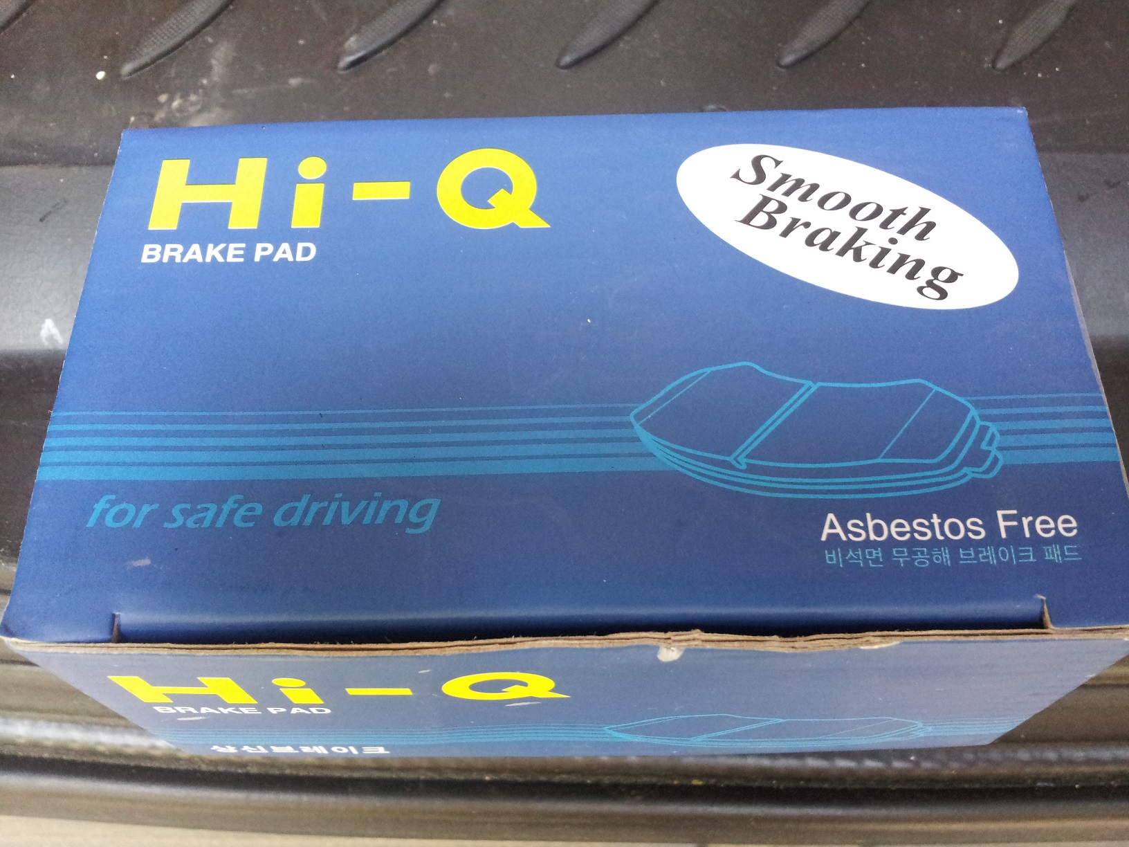

Поставил вот эти, цена вопроса 1000р +700р не скрипят не пищат, поставил их в замен от ТЛК 120 которые обошлись мне в 5500р по кругу, больше их не куплю, пищали как хрен знает как и в педаль тормоза приходилось вкладываться как следует.

Где брал такие? Мне менять придется ближе к осени. Пора готовиться;))

Дык хай-ку он же сангсин родные для многих корейцев,я на таракана такие ставил.Отличное соотношение цена-качество! :*THUMBS UP*:

Дак какие поставили, HI-Q или верхние на фото? Или на верхнем фото стояли?
