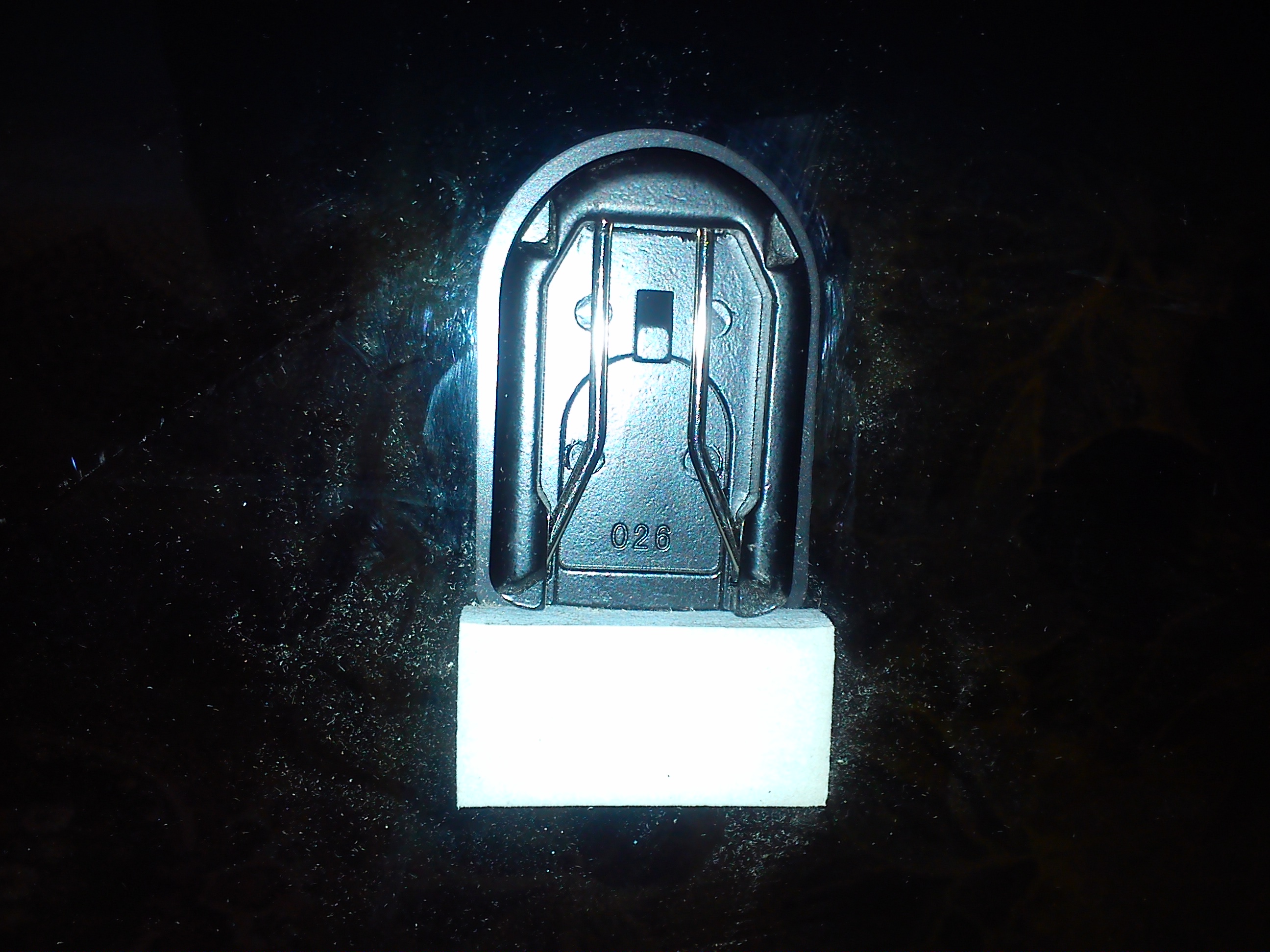

Заказывал лобовое 5661AGNBLH1C, а привезли Benson 5661AGNBL без подогрева. Подумал и забрал без подогрева. По приезду домой в голову начали лезть сомнения, а подойдёт ли оно. На нём ещё крепление для зеркала стоит. Тоже смущает совпадение этого крепления с нашим. Подскажите кто знает, это просто моя первая замена. лобового на Р4.

Всё разобрался. 1С это и означает модификация крепления зеркала. На Р3 до 2003 г. такое ставили, я на... . Спасибо за внимание.

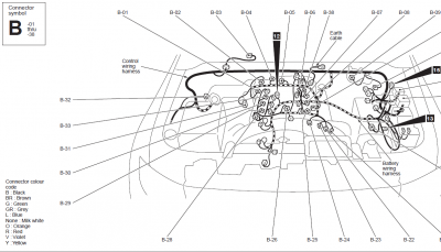

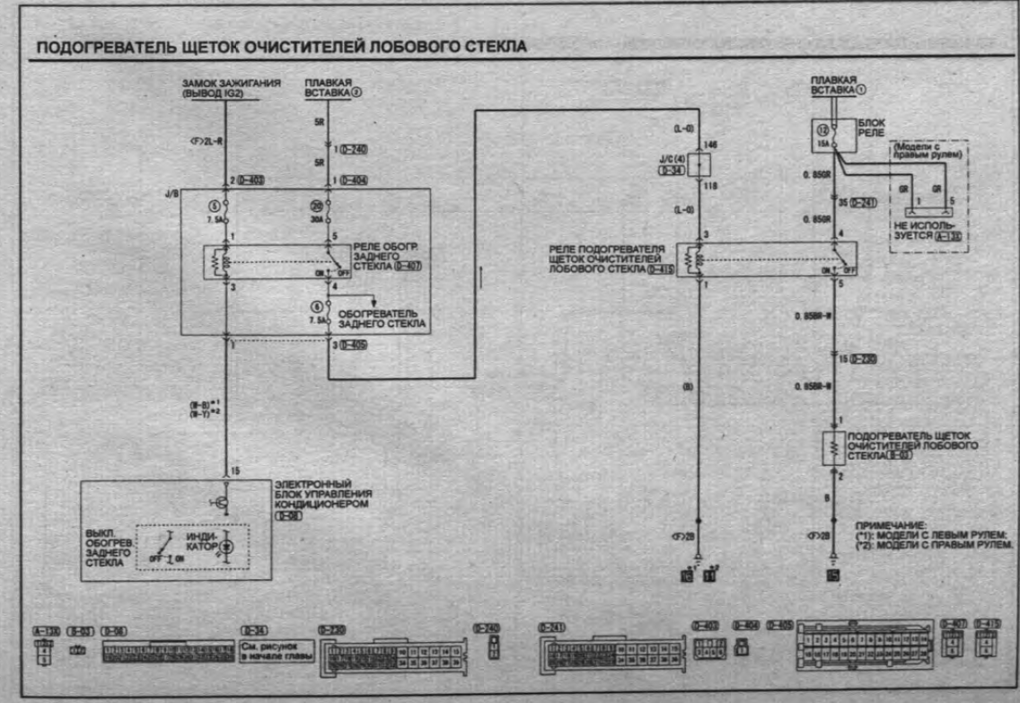

kuznetc51 писал(а):Поставил стекло с подогревом зоны покоя дворников. Разъем на стекле расположен справа по ходу движения. Под пластиком снаружи был штатный разъем, подключили - всё работает (от кнопки обогрева заднего стекла и зеркал).
Проверить работу обогрева пока не смог - зима от нас уходит. На улице +4 и дожжжжжжь ::-D:
У меня вот не обнаружилось такого разъёма =(
Вот озадачился как вернуть его...никто не заморачивался? Вопрос как этот провод уходит - где отверстие под проводку для него? Где достать такой разъём?
Lebed
Сообщения: 10748
Двигатель:: ******
Мой автомобиль(и):: ******
Откуда: ***
Откуда: ***
Благодарил (а): 236 раз
Поблагодарили: 431 раз
Re: Лобовое стекло на P4. Всё о нём.
Сообщение Lebed »
Разъём В-03.

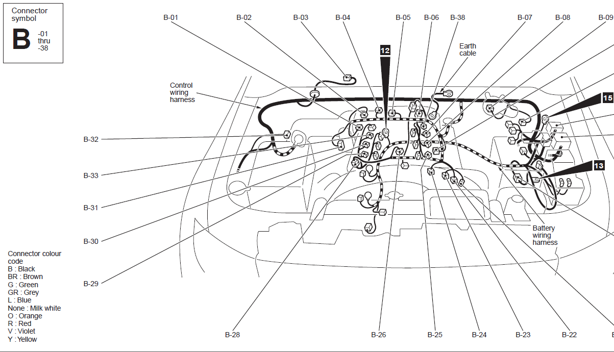

Lebed писал(а):Разъём В-03.
Это понятно, вопрос как его добавить...не косу же целиком менять...
Никто не знает номерка разъёма и как его прилепить красиво?
Lebed
Сообщения: 10748
Двигатель:: ******
Откуда: ***
Откуда: ***
Сообщение Lebed »
ИМХО, пробежался бы сначала по проводке.
