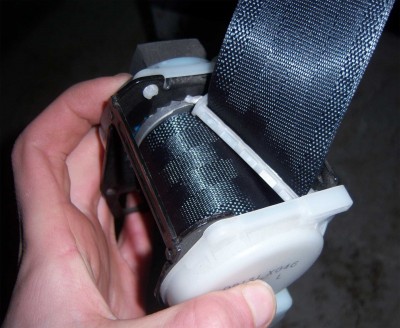

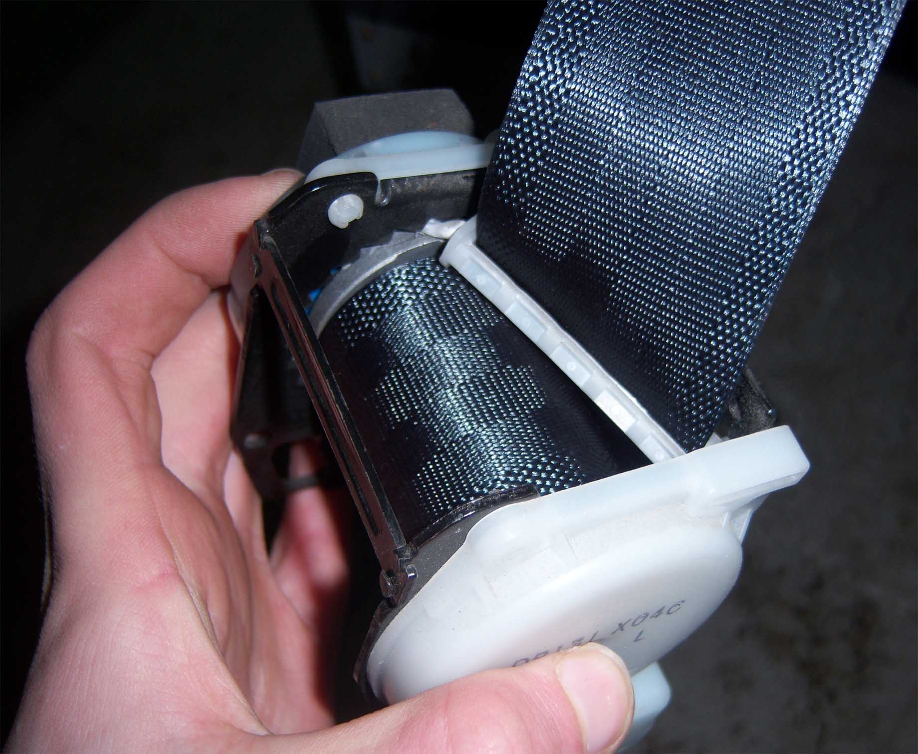

Сегодня добрался до катушки ремня. Думал он просто перекрутился или сложился где и перестал сматываться, да не тут то было :(
Эта белая хренька оторвалась от своего законного места и заклинила катушку.

Вытащил ее, катушка стала сматываться, но перестала разматываться!..
По ходу ремня я лишился...

Комменты для НаумOFF ! По ремню безопасности...

sovaro, катушки похожи, надо только крепеж переделать немного. Но все разрешилось проще. Эта белая штука нужна там, чтобы ремень ровно сматывать и не закрывать тормоза. Заменил ее согнутой из проволоки.
Никакого блакиратора там не нашел, устройство самое простое - маятниковое.

НаумOFF писал(а): Никакого блокиратора там не нашел, устройство самое простое - маятниковое.
По весне сниму и сфоткаю, там специально два провода даже идет..
