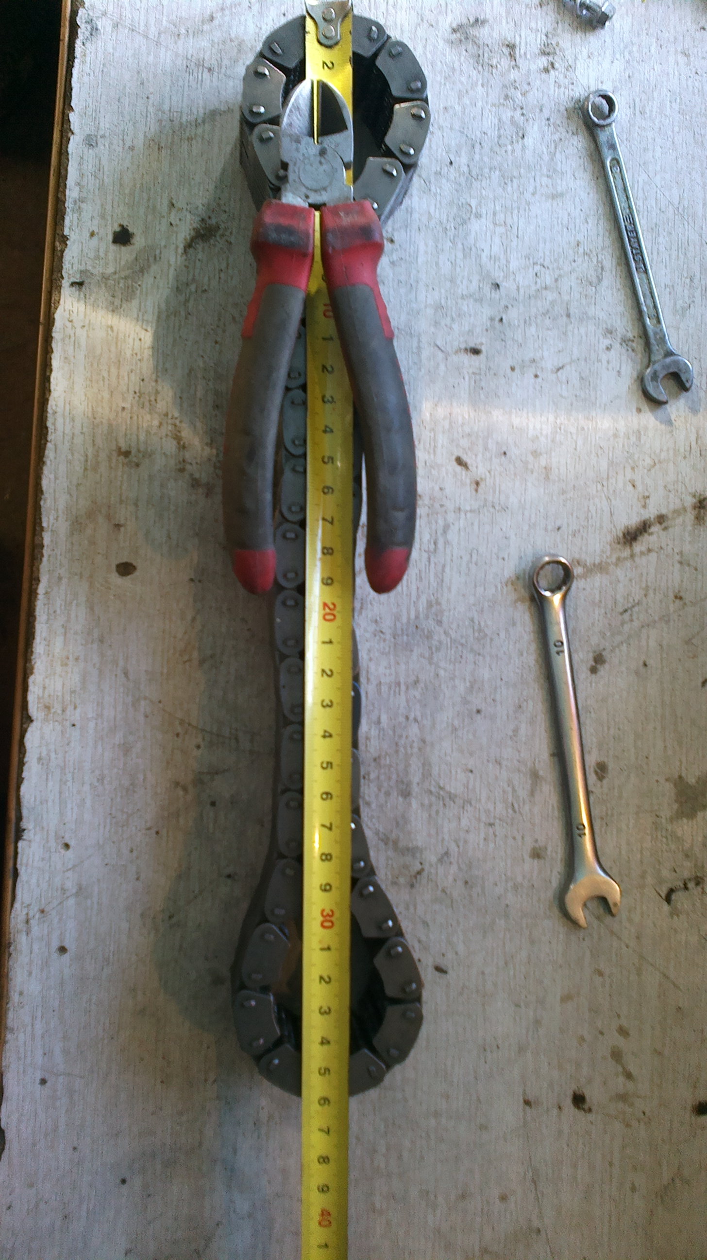

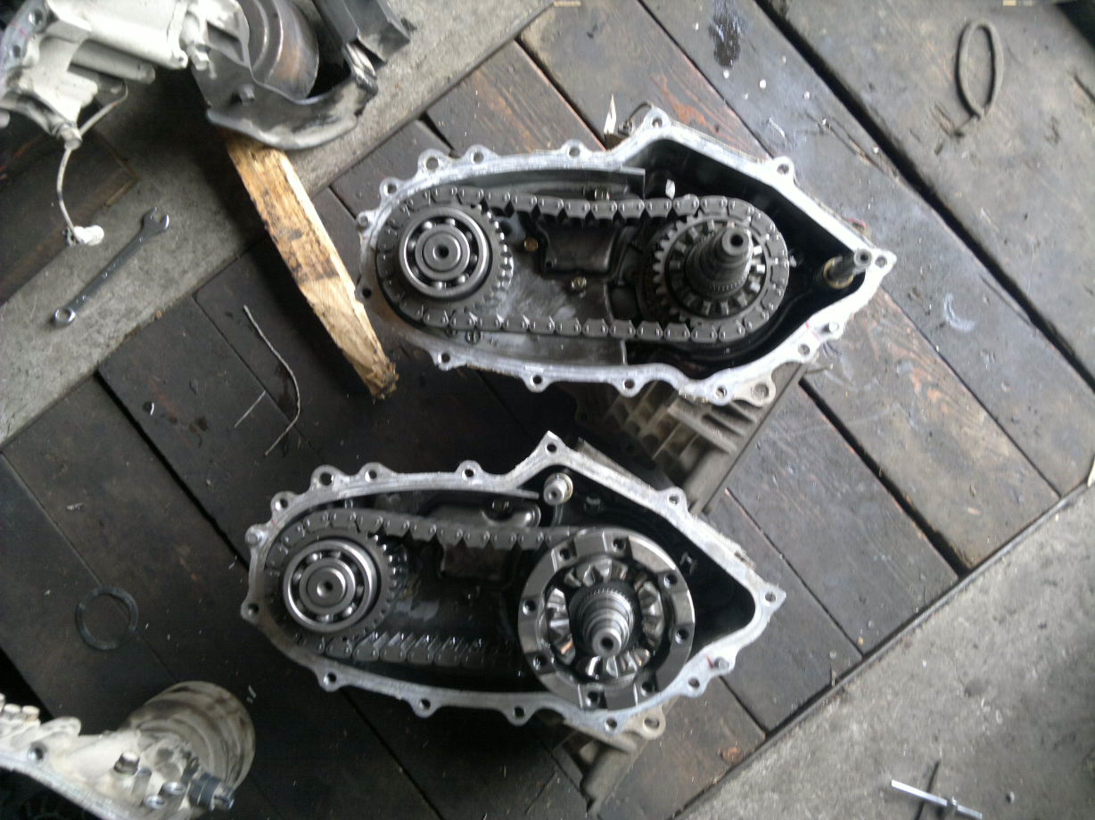

Разобрал вдобавок раздатку от Автоматного Эвика. На этой раздатки 4WD практически не пользовались. По моим замерам цепь растянута чуть больше, чем у меня (+- 1-0.5мм), поэтому не существенно, конечно, все это не точно и приблизительно. Сразу вопрос - Как мерить? Где именно? Промеряю пока две раздати разобраны, может пригодится. Точно скажу, что при такой растяжке цепь не проскакивает. Цепь такая же, как и на 2.8 вроде.

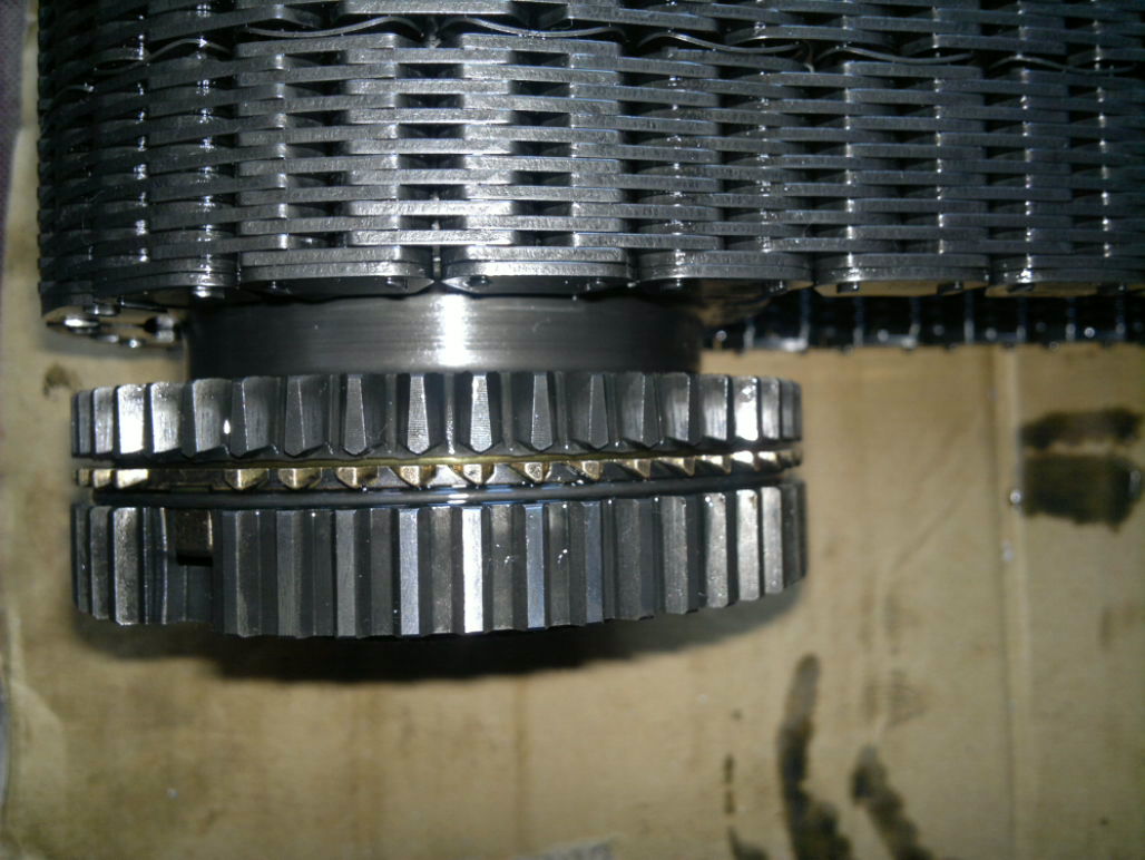

Кто разбирал узел "ступица синхрона, шестерня 4WD"? - там имееются кольца синхрона. Какое-нибудь из колец (скорее всего нижнее) имеет фрикционное напыление или нет?

Приветствую всех.
Хрен его знает как её правильно мерять, я мерял так:
ЭТО РАСТЯНУТАЯ ЦЕПЬ.

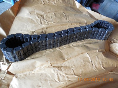

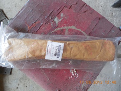

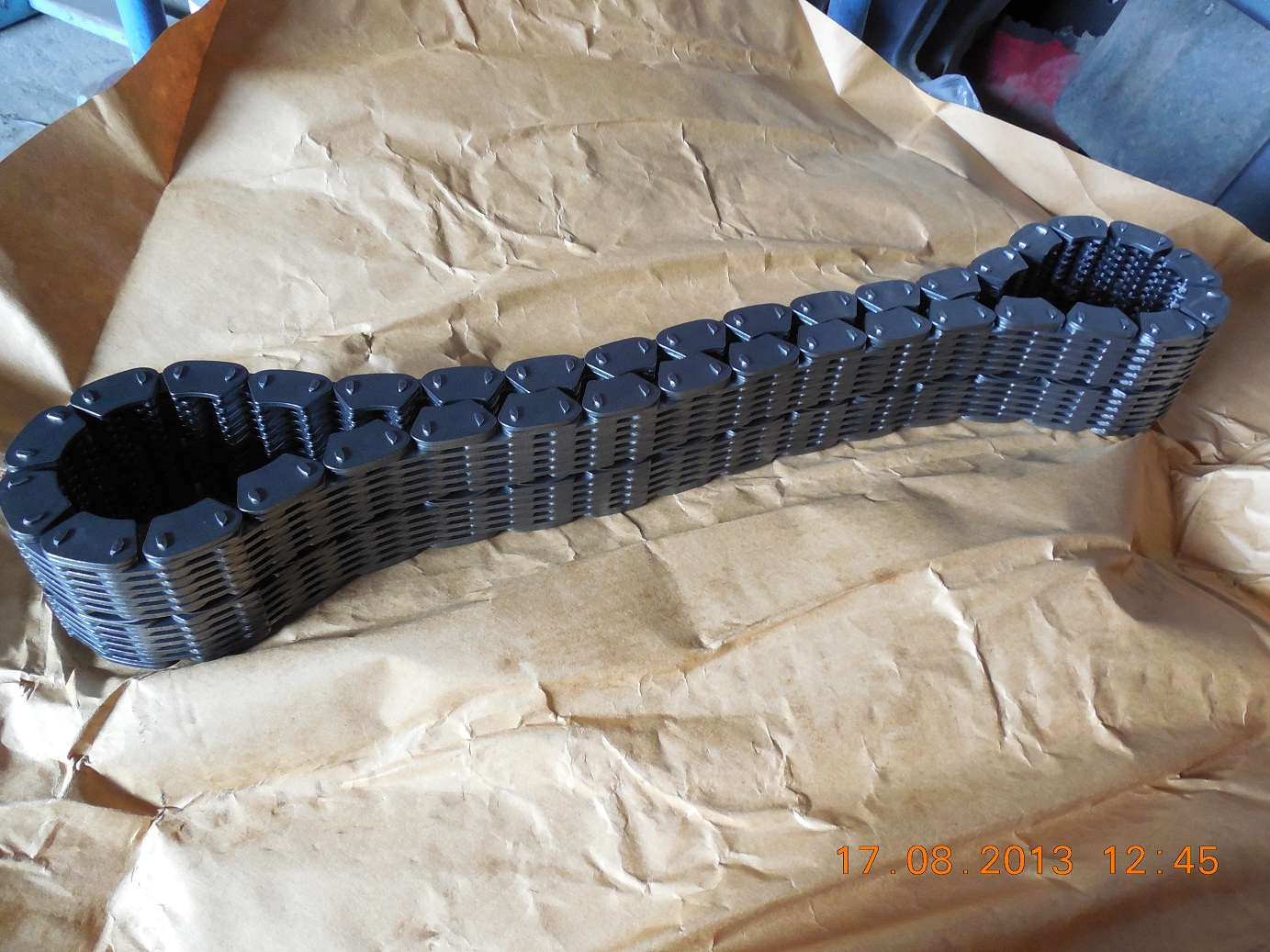

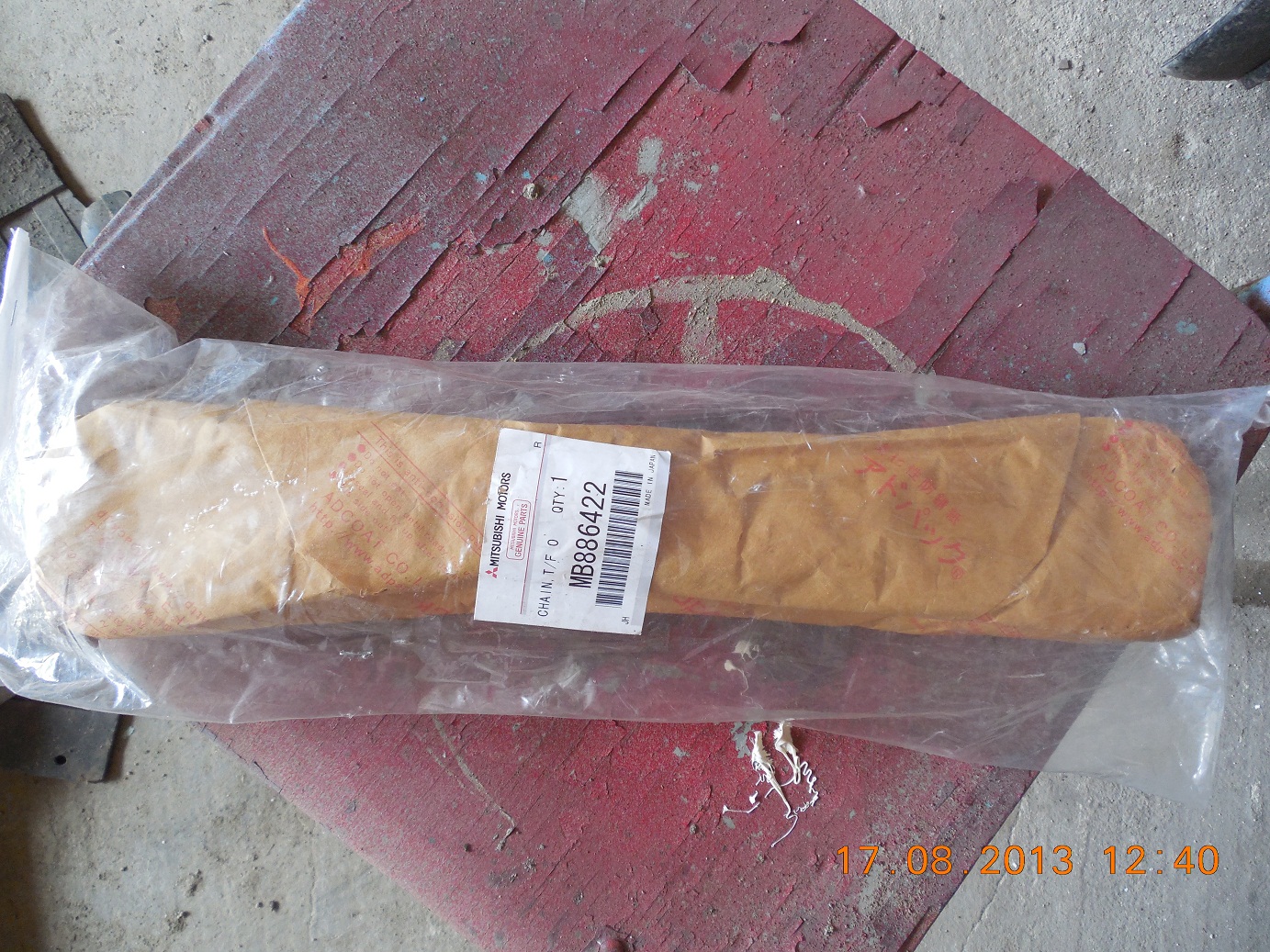

А Я таки решил цепь новую поставить, тем более они дешевле как то стали, взял за 12000, докрашу авто и буду ставить, посмотрим сколько отходит

оригинал брал?
ММС Pajero 2 94г. 4M40 2.8 ТD Super Select GLX
Jenek
Сообщения: 3932
Мой автомобиль(и):: Pajero 2
Откуда: Новомосковск
Откуда: Новомосковск 71
Благодарил (а): 30 раз
Поблагодарили: 116 раз
Re: Замена цепи в раздатке Super Select
Сообщение Jenek »
Так их заменителей и нет.

Отходит к сожалению не долго 2-3 месяца.Замена цепи без замены подшипников и шестеренок деньги выкинутые на ветер,проверял лично.

Ну вообще цепь самое слабое звено, думаю это специально сделано чтоб не менять все остальное. Тут больше вопрос как долго ездили с растянутой цепью, если долго то да шестерни жрет. Я менял цепь от б/у раздатки, она отходила 5 лет (с учетом 33 симакса и 35 МТ) повседневной эксплуатации. Посмотрим сколько проходит новая
