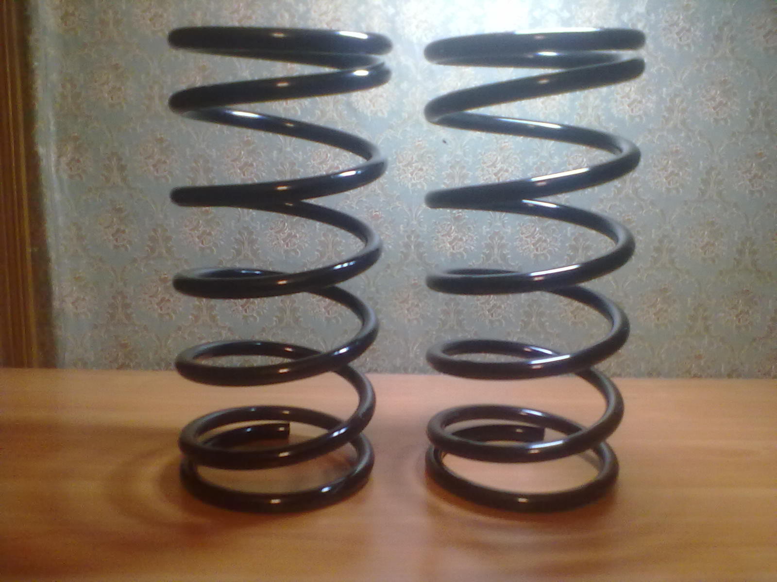

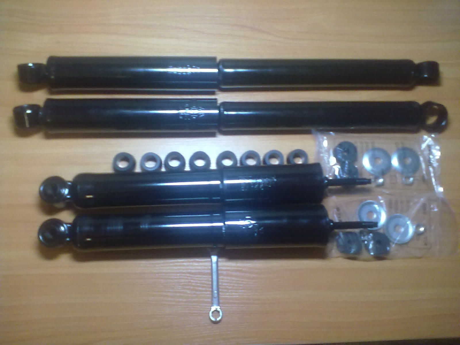

Во купил!Сегодня амы пришли.В выходные буду ставить.Выглядит это добро вот так.Резинки в задние амы выглядят прикольно,но реально внушают доверие.Но насчет втулок подумаю чутка еще.
