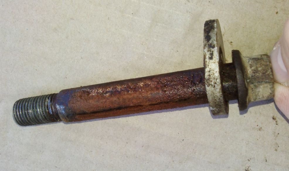

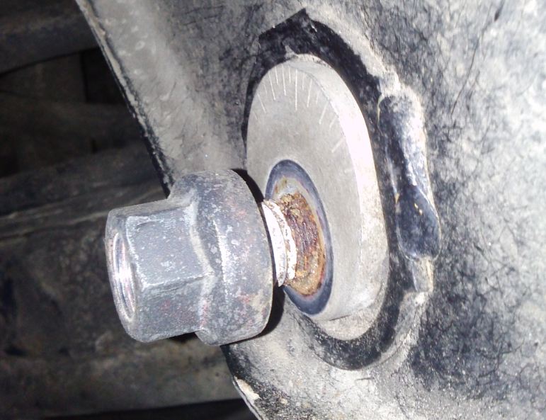

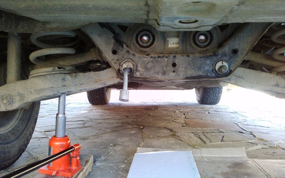

Перелопатил темы по П3 и П4 и не нашел советов для совсем чайников. Поэтому делюсь опытом самостоятельной смазки на Паджеро 4, 2012, пробег 39000 - если подобное было, то прошу прощения.
Начал с нижних задних болтов, открутил гайки (ключ на 19), ужаснулся и подумал, что поздно. Побрызгал вэдэшкой пару раз и оставил на неделю.
Перед смазкой отметил перманентным маркером положение шайб и поддомкратил рычаг поближе к болту, чтобы снять с него нагрузку. Болты вышли нормально, чтобы рычаги не уходили, вместо болтов втыкал штатный балонный ключ. Смазывал смазкой ravenol 4014835768147.
Верхние два побрызгал вэдэшкой, как их просто вытащить пока не знаю.
