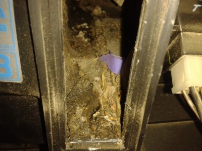

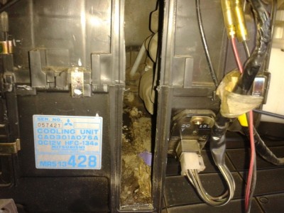

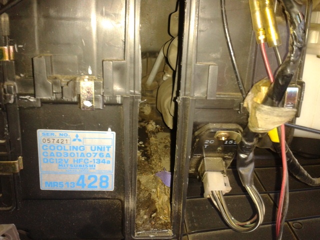

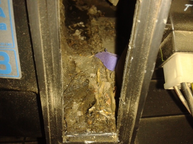

Ну вот и я салонный фильтр себе вкорячил
Намучился как наверное и большинство с болтами металлической планки бардачка (2 у центральной консоли слева и один у пассажирской двери) но головки Болтов не сорвались, что н могу сказать про шлицы под отвертку. Поэтому срывал болты кусачками и обратно ими же затянул при сборке. Снятие крепежной планки бардачка оказалось самой сложной операцией, дальне заморочек не возникало. Ну и 2 клипсы нижней панели под бардачком поломаны. Больше жертв не было.
Вырезав ножом окошко под фильтр предо мной открылась картина маслом
Клеить ничего пока не стал. Через год буду менять может и займусь уплотнением пока и так хорошо. Перед установкой фильтра выгреб грязь и залил все мета куда дотянулся шланчиком (идет в комплекте) с обеих сторон охладитель, дренажку и воздуховоды пеной. Называется она "аэрозоль антибактериальный очиститель кондиционера "Runway" по бюджетной цене 143 р..
Вставил фильтр Denso номер DCF303P закрепил стопором изготовленным из вырезанных заглушек.
Испытания прошли успешно. На стоянке холодить стало получше вроде. Да и по свежее стало в салоне
Ну как то корявенько отчитался ну не судите строго.

Судя по средней фотке, сначала надо было вызвать вот такую машину

В самый разPodzemshik писал(а):Судя по средней фотке, сначала надо было вызвать вот такую машину

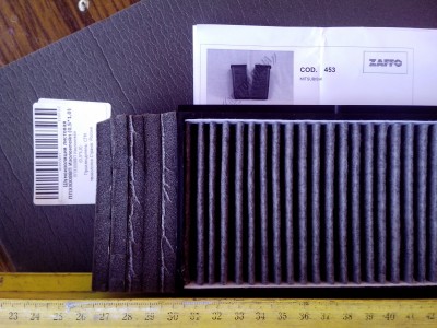

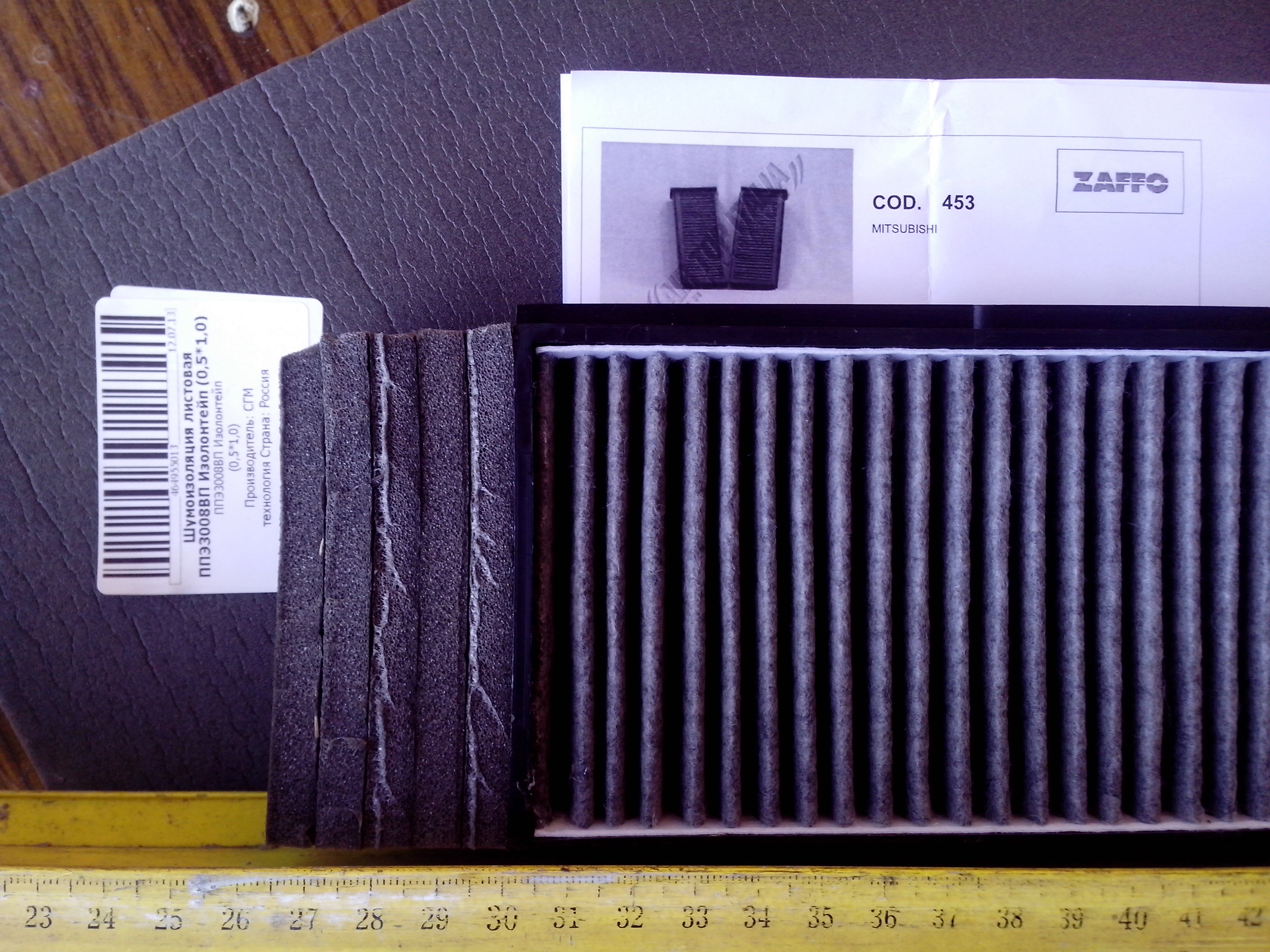

Установил. Времени ушло меньше часа на все-про-все.
Использовал фильтр ZAFFO 453. Вместо паралона клеил шумоизоляцию, купленную в том же кэмпе, где и фильтр. В принципе, тот же паралон, только тонкий с клейким слоем. Резал на полоски нужной ширины и подклеивал одну к другой. ПОнравилось то, что можно подклеивая одну полоску к другой набрать желаемую толщину прокладки. на 4 сантиметрах фильтр встал плотненько.
