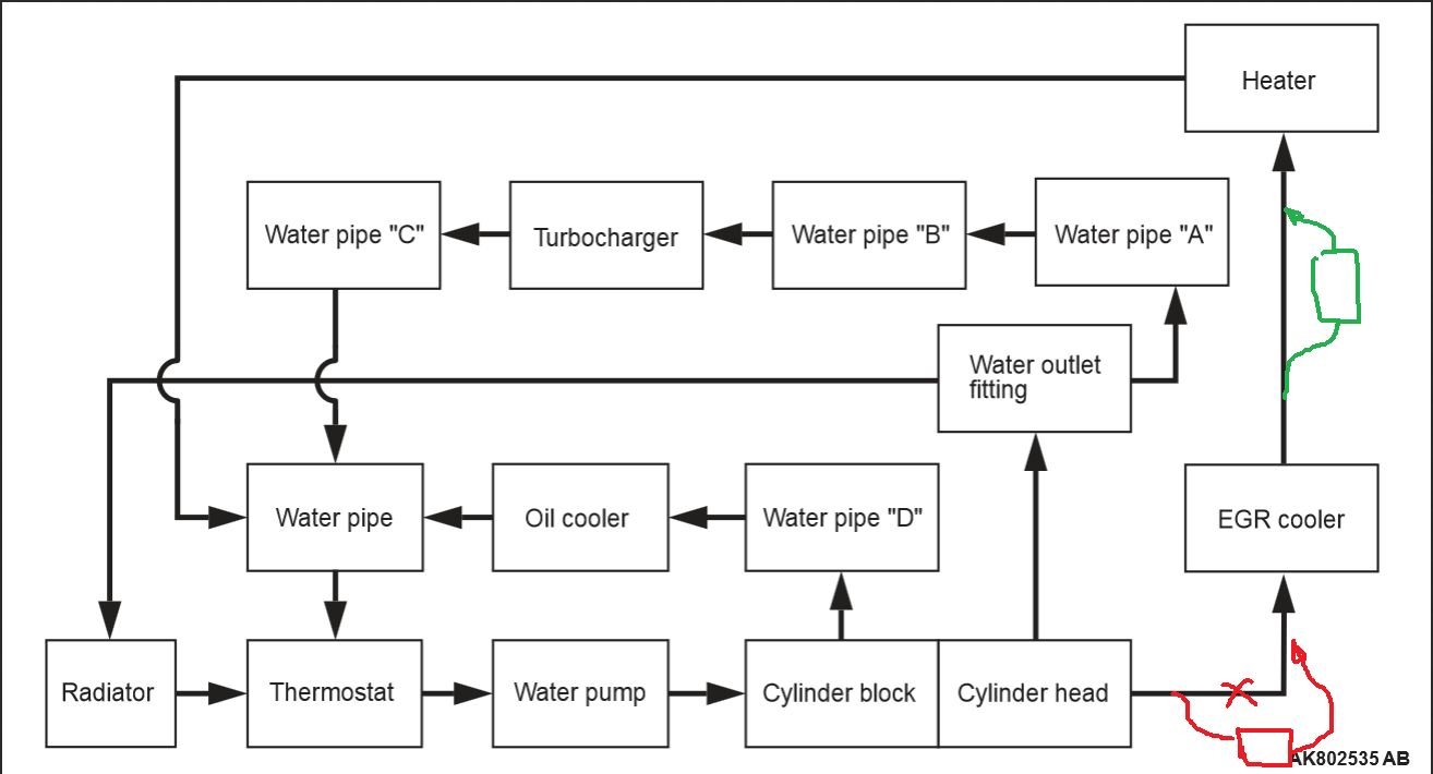

vg13 писал(а): коллеги, подскажите по автономному подогревателю двигателя
gри температуре ниже -10градусов наблюдаются следующие проблемы и поведение
1. грею минут 20-30
2. при работающем подогревателе начинаю заводить двигатель
3. стрелка температуры двигателя сразу отрывается от низа шкалы
4. свечи накала почти не греют в этом случае (минимум горят или вообще не горят)
5. начинаю заводить двигатель начинает колбасить :( трит, дергается, на обороты не выходит
если завожу на холодную, все отлично (даже до -30градусов)
посмотрел, у меня так:
Вложение Снимок3.JPG больше недоступно
Это на схеме двигателя у вас врезка между блоком цилиндров и охладителем EGR (пометил красным)?Тогда вы знатно греете EGR, он поди в ответ открывается на все положенные 50% (или сколько там полное открытие).
Не фигню написал про егр, вроде куллер только воздух охлаждает, на нем датчиков не должно быть.
И врезка видимо у вас между блоком цилиндров и охладителем масла, тоесть гоняется по малому кругу - мимо головы (голова не греется тогда). Короче сам запутался я...
Инструкция рекомендует врезку перед печкой (салонной) - показал зеленым. Конечно к патрубкам печи подтягиваться весьма гиморно, куда проще к куллеру.
