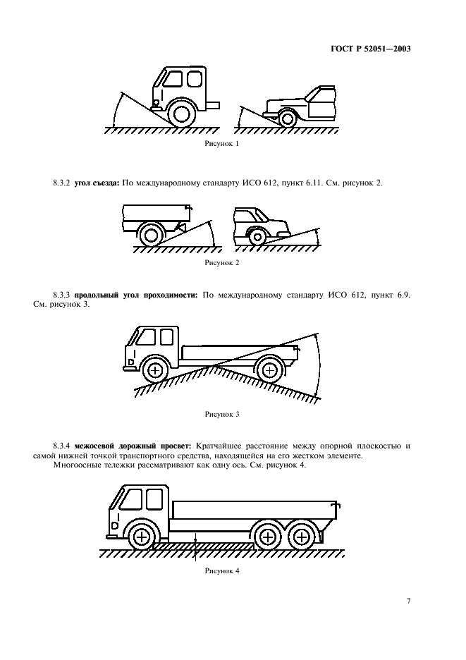

8. Категория G - транспортные средства повышенной проходимости
8.1. Определение
К транспортным средствам повышенной проходимости относят транспортные средства категорий М и N, удовлетворяющие требованиям настоящего раздела, соответствие которым проверяют в условиях, определяемых в 8.2 и 8.3. ...
п.с. уже все давно кубиками напилено ...
ГОСТ Р 52051-2003
МЕХАНИЧЕСКИЕ ТРАНСПОРТНЫЕ СРЕДСТВА И ПРИЦЕПЫ
КЛАССИФИКАЦИЯ И ОПРЕДЕЛЕНИЯ
8.1. Определение

Далее 8 пункт со всеми выкладками из ГОСТ Р 52051-2003
п.с. если господ модераторов интересует могу закачать сканы всех страниц ГОСТА
Тут четко прописано что есть категория G среди категорий М1 и N1. Думаю спорить с этим вы не будете. А это значит что категория G выступает как самостоятельная категория. Далее же ТР меняется опять ...Постановление Правительства Российской Федерации от 10 сентября 2009 г. N 720 г. Москва Об утверждении технического регламента о безопасности колесных транспортных средств Вступает в силу 23 сентября 2010 г.

хе-хе =) как пример можно и не брать старую редакцию, все равно упоминания о категории G в новом ТР не обнаружено.
Разве ГОСТ не ВЫДЕЛЯЕТ категорию G, как самостоятельную?
Разве в ГОСТе не указанно КАКИЕ ИМЕННО авто можно отнести к категории G?
В ТР указывается также только на M1 и на N1, но мы знаем также, что к категории G относят и ТС других классов M2 и N2 и даже M3 и N3. Что абсолютно четко говорит что КАТЕГОРИЯ G СУЩЕСТВУЕТ КАК САМОСТОЯТЕЛЬНАЯ КАТЕГОРИЯ. И именно по этой причине должно быть указание к запрету этой категории (не ужели в предыдущей редакции господа законотворцы ошиблись указывая категорию G как самостоятельную). Неужели ГОСТ перестал действовать? Также пункт 8.4 зачем тогда вообще?
п.с. странным можно назвать стремление некоторых господ не признавать очевидного
