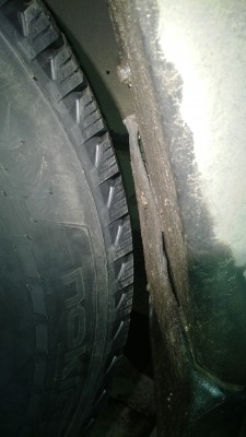

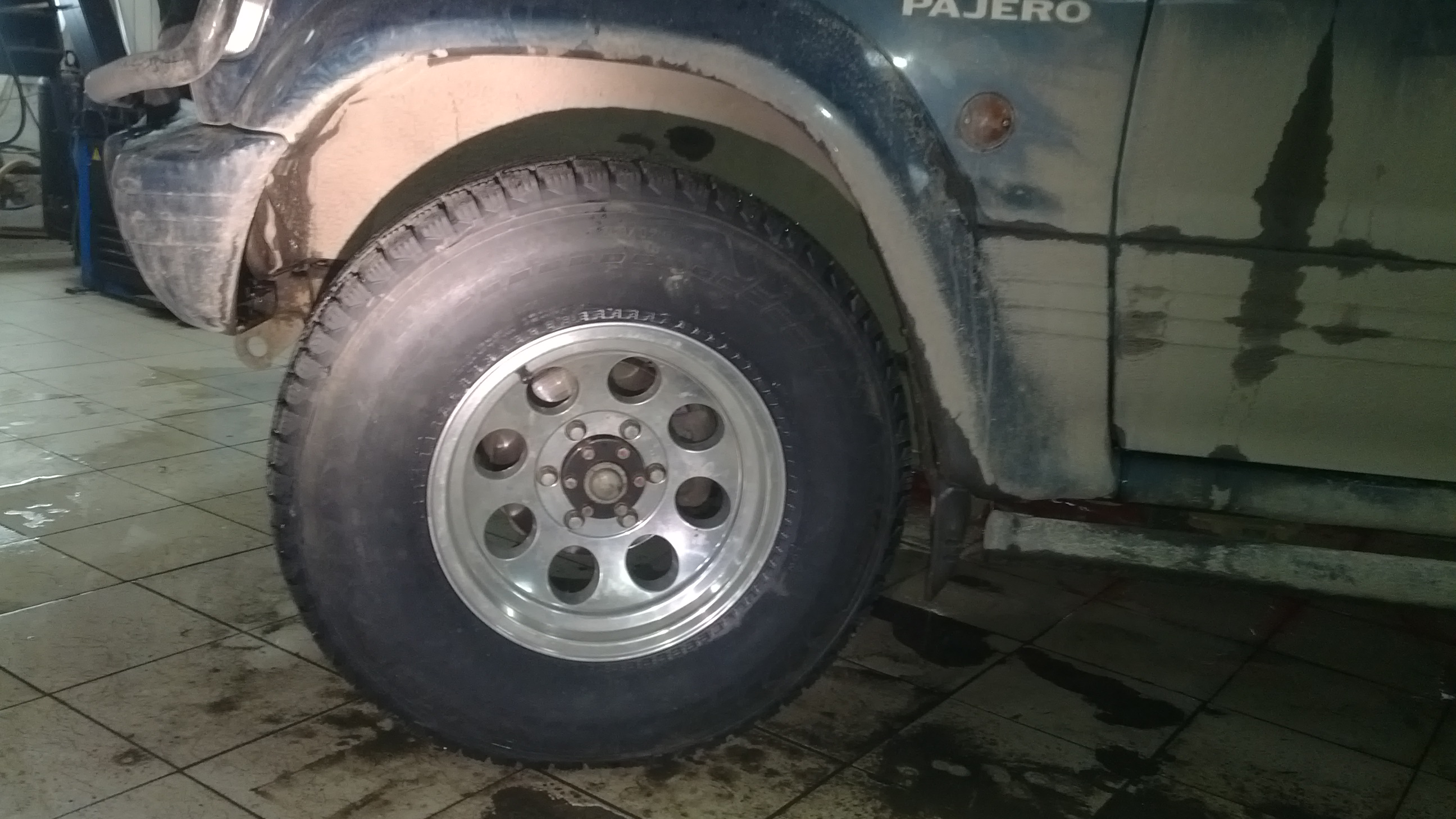

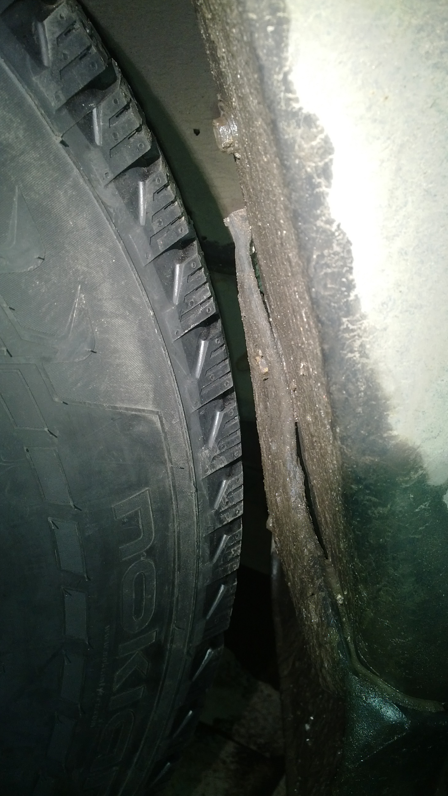

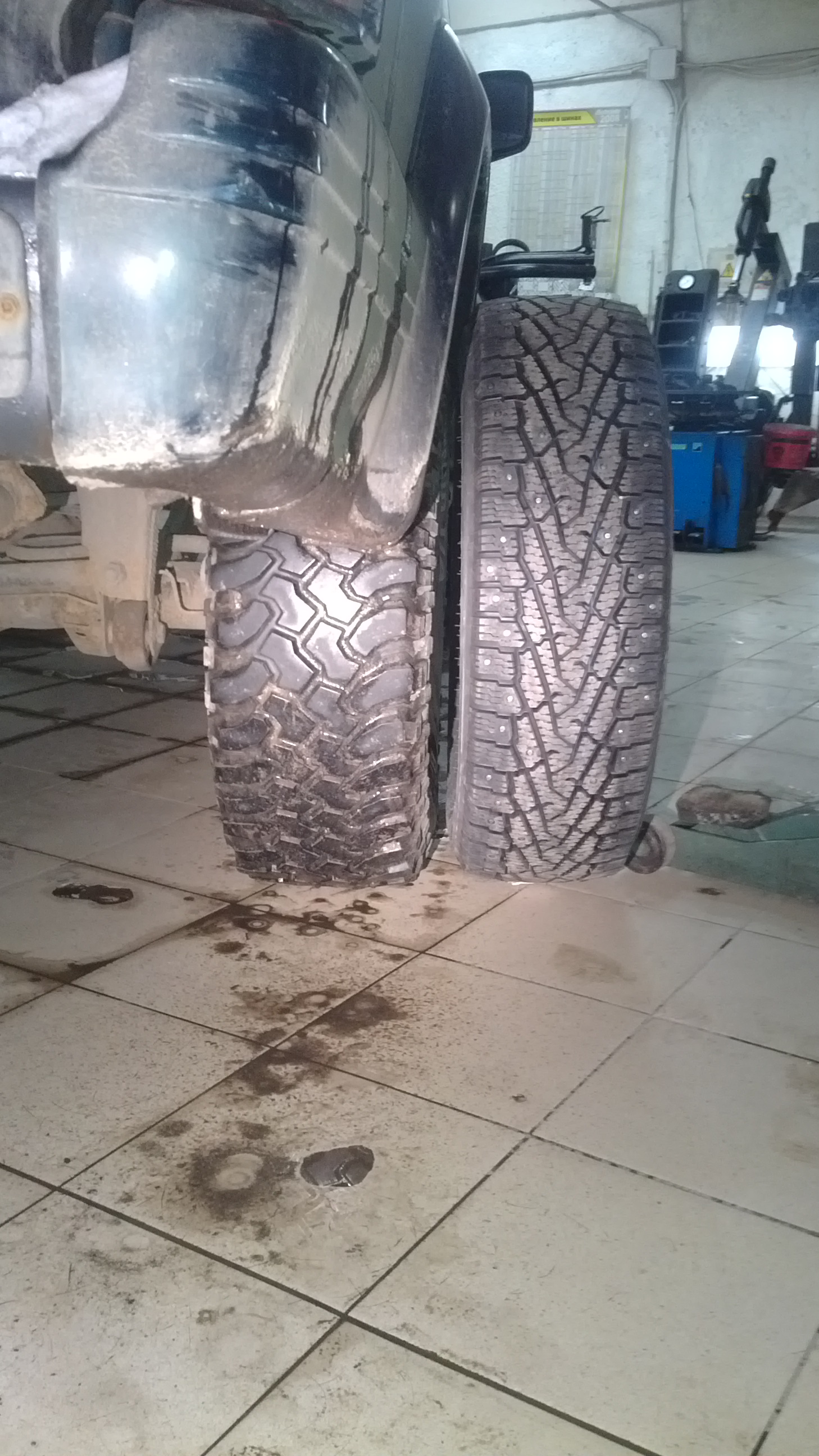

Ребят, нужен совет.
Хочу перейти на зиму с R15 на R16.
Купил диски (ширина 8", вылет 0).

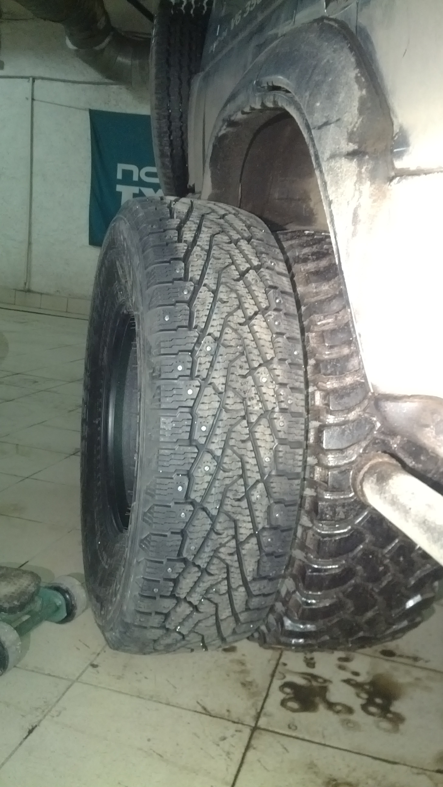

Сегодня приехал в магазин для примерки резины, которую планировал ставить - Nokian Hakkapeliita LT2 265/75 R16.
Оказалось, что данный размер в реале больше по внешнему диаметру, чем мудовые гудричи 32"/11.5 R15, которые стоят сейчас, сантиметра на 3-4 минимум (хотя у меня по шинному калькулятору получалось, что должны быть меньше). :?
Визуально вылет внешней части колеса остался таким же, как и с вышеуказанными мудричами.

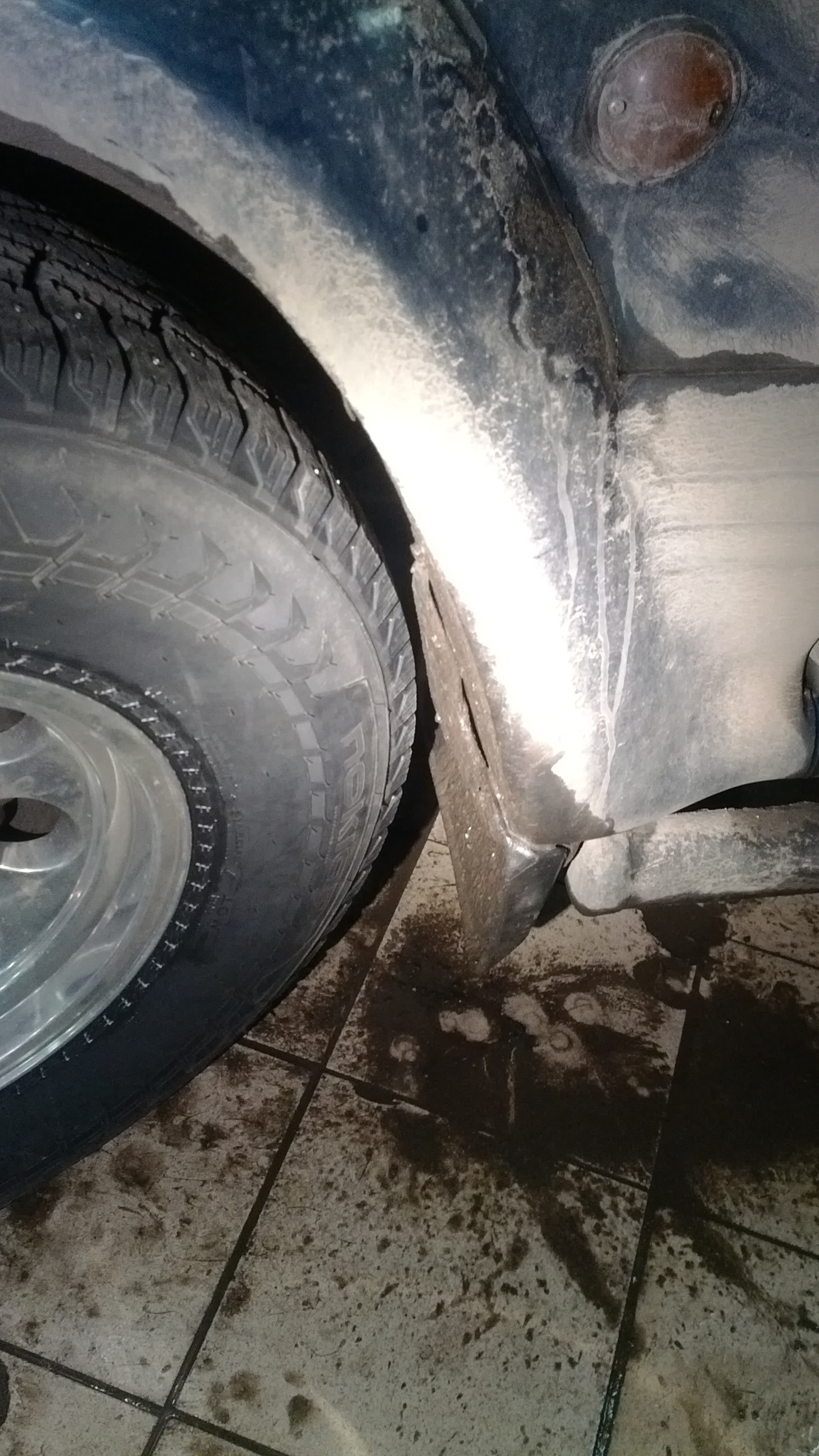

В результате примерки получилось, что при повернутых колесах минимальное расстояние от резины до брызговика остается около 1 см, а дома лежит недавно купленный комплект подкрылков...
В связи с этим вопросы:
1) насколько подкрылки после установки уменьшают длину передней арки и что сделать, чтобы и подкрылки встали и колеса? (меньшего профиля этой резины нет в ширине 265, а резину хочу именно эту)
2) что будет если колеса все-таки поставить с таким маленьким зазором - оторвет ли брызговики, смогу ли колеса поворачивать, если лед будет намерзать на арку, будет ли задевать при наезде колеса на кочки и т.п.?
В общем, как поступить?

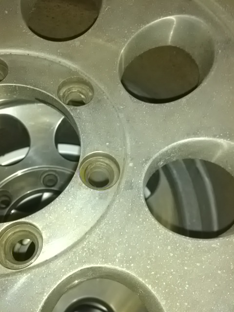

и еще вопрос сразу - для дисков с такими (см. фото) посадочными местами для гаек - нужны ли гайки просто конусные или нужны конусные с прессшайбой?
(на старых зимних дисках в углублениях были только конусы, а в новых дисках кроме конусов есть еще и небольшая плоская часть вокруг)...

goland79 писал(а):Сегодня приехал в магазин для примерки резины, которую планировал ставить - Nokian Hakkapeliita LT2 265/75 R16.
На П2 2.8 и 3.5 с так называемым "заводским бодиком" (кузов стоит выше, чем на 2.5 и 3.0) данный размер встаёт со свистом.
goland79 писал(а):Оказалось, что данный размер в реале больше по внешнему диаметру, чем мудовые гудричи 32"/11.5 R15, которые стоят сейчас, сантиметра на 3-4 минимум
На фото сравнивается колесо, промятое весом машины и свободно стоящее рядом. Это неправильно!
По фото мне кажется, что брызговики как-то нестандартно торчат...
В связи с этим вопросы: 1) насколько подкрылки после установки уменьшают длину передней арки
Смотря как ставить.
Работать промышленным феном :)
И правильно!
Для проверки нужно заехать одним колесом на высокий бордюр и повернуть его наполовину, чтобы край колеса был ближе к брызговику. Сразу ясно станет.
Сделать всё необходимое, чтобы резина встала нормально. Люди на П2 с заводским бодиком 33" ставят и ездят!
Я ни разу не видел конусных гаек с прессшайбой. Какой смысл в шайбе, если затягивается конусом?
На фото плохо видно, а не сферическая ли там поверхность? Бывают гайки не только с конусом, но и сферические.

Спасибо за подробный ответ.
Новая резина реально больше по диаметру чем мудричи, размер которых, как читал в факе, максимальный для П2 с заводским бодиком (3,5 л).
Размер мерил не только по вертикали, но и по горизонтали.
Брызговики стоят вроде штатные со штатными креплениями на штатных местах...
т.е. резюме - резину брать? при этом резать арки или делать дополнительный бодик не понадобится? (что руки приложить, все же, нужно будет - уже понял).

по гайкам - насколько я вижу, там именно конус. А плоская поверхность вокруг него (как я думал для пресс-шайбы) - может для дополнительного зазора для использования силовых (толстостенных) головок?
