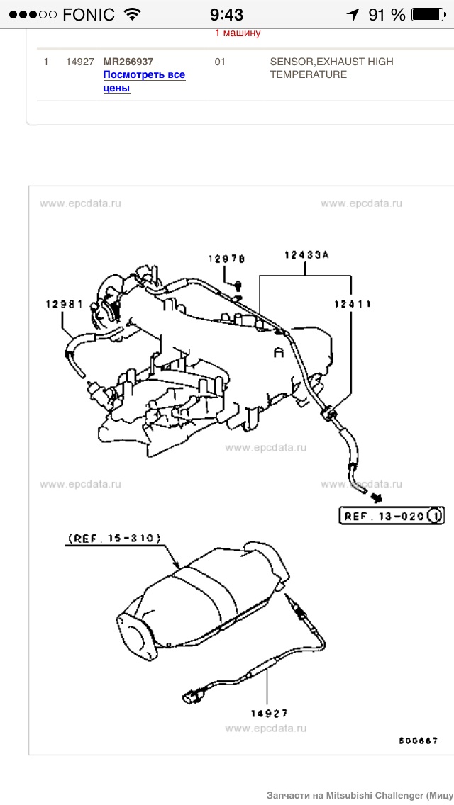

Добрый день. У меня такая проблема. На моем Mitsubishi Challenger оторвало с корнем датчик высокой температуры который стоит за катализатором. Номер датчика по каталогу MR266937. Так как датчик стоит не реально дорого хотел узнать может есть какой то аналог этого датчика. А то я уже запарился так ездить, машина то не заводиться то глохнет.Заранее благодарю.
Вот этот датчик на схеме он под номером 14927.

а вы уверены что дело в этом датчике?
это разве не лямбда?
может поможет
http://pajero4x4.ru/bbs/phpBB2/viewtopi ... 1&t=112957

Нет это не лямда. Это датчик высокой температуры он стоит только на челиках даже на монтериках его нет. Это точно он мозг парит. Я его один раз отрывал но получилось восстановить, а этот раз с корнями. Когда узнал его цену пришел в ужас. Во и ищу ему замена за меньшие деньги.

Vcuprikov@mail.ru писал(а):Нет это не лямда. Это датчик высокой температуры он стоит только на челиках даже на монтериках его нет. Это точно он мозг парит. Я его один раз отрывал но получилось восстановить, а этот раз с корнями. Когда узнал его цену пришел в ужас. Во и ищу ему замена за меньшие деньги.
Да, это датчик выпускной температуры. Цена кусается. Дешевой замены не найдешь.
Вот по Москве сориентируйся http://www.zzap.ru/default.aspx?partnum ... MITSUBISHI
У Жипера их наверное валом
