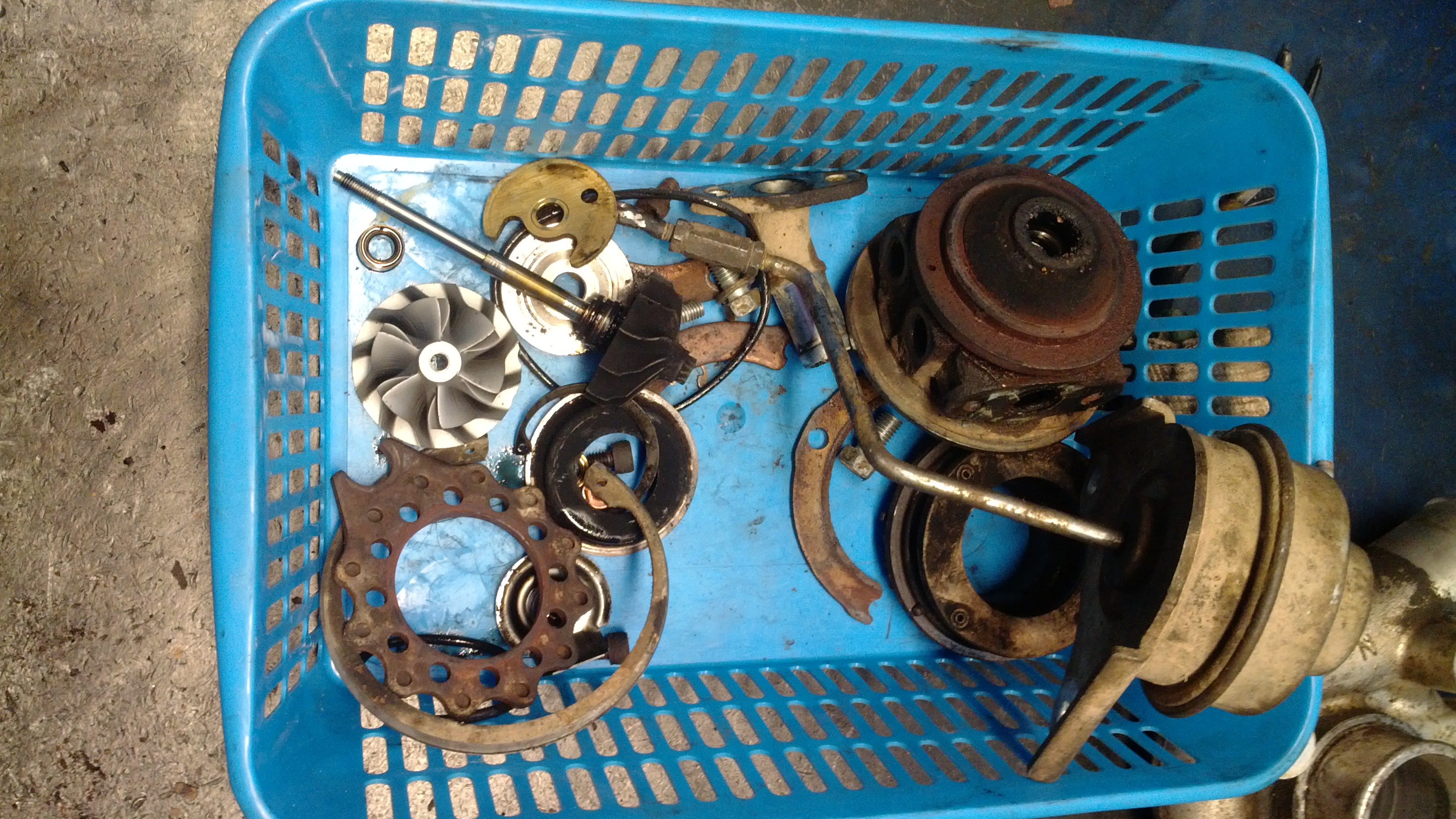

Никак не могу полностью победить "затык" на второй передаче в районе 3000 оборотов, двигло как будто упирается, шноркель начинает изрыгать фырканье.
Был заменен клапан управления разрежением в приводе лопаток, проверена целостность вакуумных магистралей.
ЕГР не отключен, промыт, проверен.
Фильтра воздушный и топливный заменены.
Подключал диагностический сканер и механический датчик наддува.
Что имеем на второй передаче в районе 3000об\мин: давление в районе 1.5 бара, показания мех датчика и сканера совпадают.
В этот момент сканер показывает, что разрежение в системе привода лопаток падает почти до атмосферного, но давление наддува все равно остается на уровне 1.5 бара
Если педалировать очень нежно, то можно добиться прохождения отметки в 3000об почти без затыка, если убрать вакуум с диафрагмы на турбине, тоесть сделать давление минимальным, прохождение отметки 3тыс, проходит вообще отлично.
На третьей передаче в районе 3000 об давление наддува держится в районе 0.9-1 бар, никаких затыков не ощущается.
В чем же может быть причина затыка, весь свой моск уже изъел
1. Недостаточно топлива
2. Механическая неисправность системы изменения геометрии лопаток, и как следствие передув
Кто нибудь мерял давление в таких режимах?

Ранее фотки размещал. Управление приводом. Так вот там может быть выработка, которая мешает лопаткам открываться/закрываться. Нужна диагностика. У меня так было: клапан горел как раз в этом диапазоне под нагрузкой, потому что он открывал, а лопатки клинило. Разобрали турбину, обработали шпиньки до круглого состояния.

Сколько же она у тебя надувала, если вакуум шел напрямую?PEK писал(а):Скорей всего что-то из первой версии. Было тоже самое что только не делал и катализатор выбил и ЕГР заглушил и с бубном пляски были))) заменил фильтр, промыл бак и машина ожила. О кстати , а что с катализатором?
Перенадув вряд ли я полгода ездил с прямым подключением вакуума на сервопривод управления лопатками и он пер без проблем. Какой пробег? И посмотри как течёт обратка с ТНВД струйуа какая?
Иль ты больше двух тыщ не крутил?
С катализатором у меня все в поряде, он неделю как выбит))
Пробег двести с копейками.
Когда менял фильтр топливный продувал магистраль в бак, дулась без проблем.
Обратку не смотрел, штуцер подачи на ТНВД еще не откручивал (там же должна быть сетка??), вообще хочу попробовать запитать ТНВД из какой нить емкости под капотом.
Я снимал сервопривод, который идет на шток управлениями лопатками, заваривал раздроченное отверстие на тяге.duratrak писал(а):Ранее фотки размещал. Управление приводом. Так вот там может быть выработка, которая мешает лопаткам открываться/закрываться. Нужна диагностика. У меня так было: клапан горел как раз в этом диапазоне под нагрузкой, потому что он открывал, а лопатки клинило. Разобрали турбину, обработали шпиньки до круглого состояния.
Сам шток, торчащий из турбины, двигался от упора до упора без заеданий.
Думал я снять турбину и разобрать посмотреть, но после того как обнаружил люфт на основном валу с крыльчатками, больше думаю о замене турбины.

У меня сетки тоже нет.
Заехал вчера на пару разборок посмотрел турбины, ничо дельного не нашел.
Вечером все таки вытащил турбину, отдал в контору на переборку.

Всетаки подозрения на турбину? Какая цена на ремонт? что менять будут? Гарантия есть после ремонта?Мишок писал(а):У меня сетки тоже нет.
Глаза боятся, а руки делают!
- Мишок
- Сообщения: 1703
- Зарегистрирован: 14 авг 2009, 13:03
- Мой автомобиль(и):: Pajero
- Откуда: Москва Чертаново
- Благодарил (а): 36 раз
- Поблагодарили: 54 раза
Re: FAQ- Pajero Sport 4D56 EFI (116 л.с.) - часть вторая
В моем данном случае будут шлифовать вал, менять втулки, компрессионные, маслосъемные и упорное кольца, не смотря на большой осевой и радиальный люфты контакта турбинных колес с корпусом не было.
все чистится пескоструйкой и ультразвуком, потом балансировка, обкатка.
Запчасти неКетай стеллажи завалены этим брендом: http://www.melett.ru/turbocharger-catalogues.php, по наличию на мою турбину было все.
Ценник в моем случае 10200, гарантия полгода.
Прежде чем к ним сдавать турбину, приехал к ним вынес моск, мне устроили экскурсию в цех, показали все оборудование.
Вот эта контора по ремонту турбин http://www.rusturbocom.ru/

Спасибо за информацию. Ценник хороший я думал больше. А масло гнала? и почему решили перебрать? думаете причина в ней?

99% турбина. у меня были теже симтомы что и у "Мешка". Причём ремонтировал турбину в нескольких сервизах помогало на два три дня потом снова начинала заедать геометрия.Пробег у машины тоже 280 тыс. Заменил турбину на новую и всё прошло. Уже три тысячи полёт нормальный. Проблема в износе штока который не посредственно двигает геометрию он подклинивает.

Посмотрим что будет после ремонта)))

Выходит так, что засада была в турбине!
Запел мотор наконец, счастью нет предела!

Я до последнего не верил что это турбина) Век живи, век учись! С выздоровлением)))!!!

Главное теперь чтоб не начала снова подклинивать. Поездий пару дней и контролируй давление надува. Обычно после чистки всё работает но не долго.
