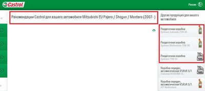

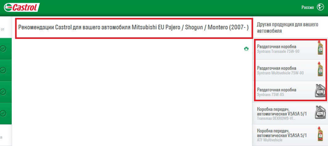

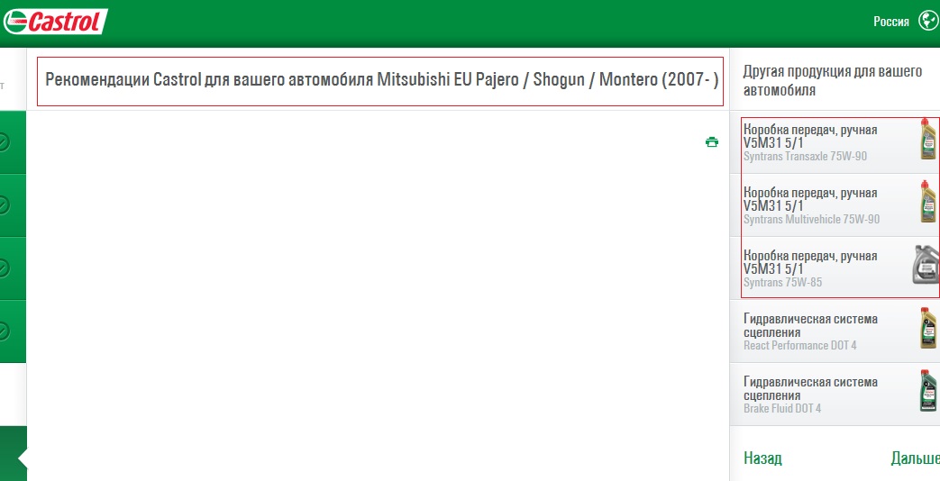

kompail писал(а):
onoff писал(а):Если Кастрол то раздатка CASTROL SYNTRANS MULTIVEHICLE 75W-90 GL-4
Удивительное решение....Описание вышеуказанного масла
по сайте подбора Кастрола можно лить оба, но Мультя при -40 имеет чуть лучшую вязкость, поэтому выбрал его.
kompail писал(а):Где здесь есть упоминание про РК?
Почему бы не это залить? "CASTROL SYNTRANS TRANSAXLE 75W-90"
ничего не мешает, его тоже допустимо.
я выбирал масло категории жл-4 без всяких плюсов.
если забить в поиск, то льют оба масла, в этом разделе и в разделе НМПС
kompail писал(а):Вот просто интересно, Кастрол на какую температуру рассчитан?) Что такие советы?

onoff писал(а):по сайте подбора Кастрола можно лить оба, но Мультя при -40 имеет чуть лучшую вязкость, поэтому выбрал его.
Все же нет у Кастрола на сайте подбора масло для РК.
если забить в поиск, то льют оба масла, в этом разделе и в разделе НМПС:)
Пусть льют, у производителя масла в одном случае указана РК в описании, в другом не указано. Случайность?

kompail писал(а):Про мосты ничего не говорил, хотя температурного диапазона у Кастрола хватит за уши. Никто не меняет жижи с новья, а кто знает на кукую температуру залито масло с Японии. Так что это не аргумент. Зато в части износа, Кастрол лучше. Так стоит заморачиваться температурой?
масло с Японии не очень в плане эксплуатации при температурах ниже -20.
на родном всё было грустно :) перешел на шелл, стало лучше но всё равно было не то, потом на сл.зиму залил Кастрол и вот оно счастье, я понял, что у непрогретой машины есть накат при -20-25 градусах.
по температуре я езжу до -40,
kompail писал(а):Все же нет у Кастрола на сайте подбора масло для РК.
ммм... а это что?
