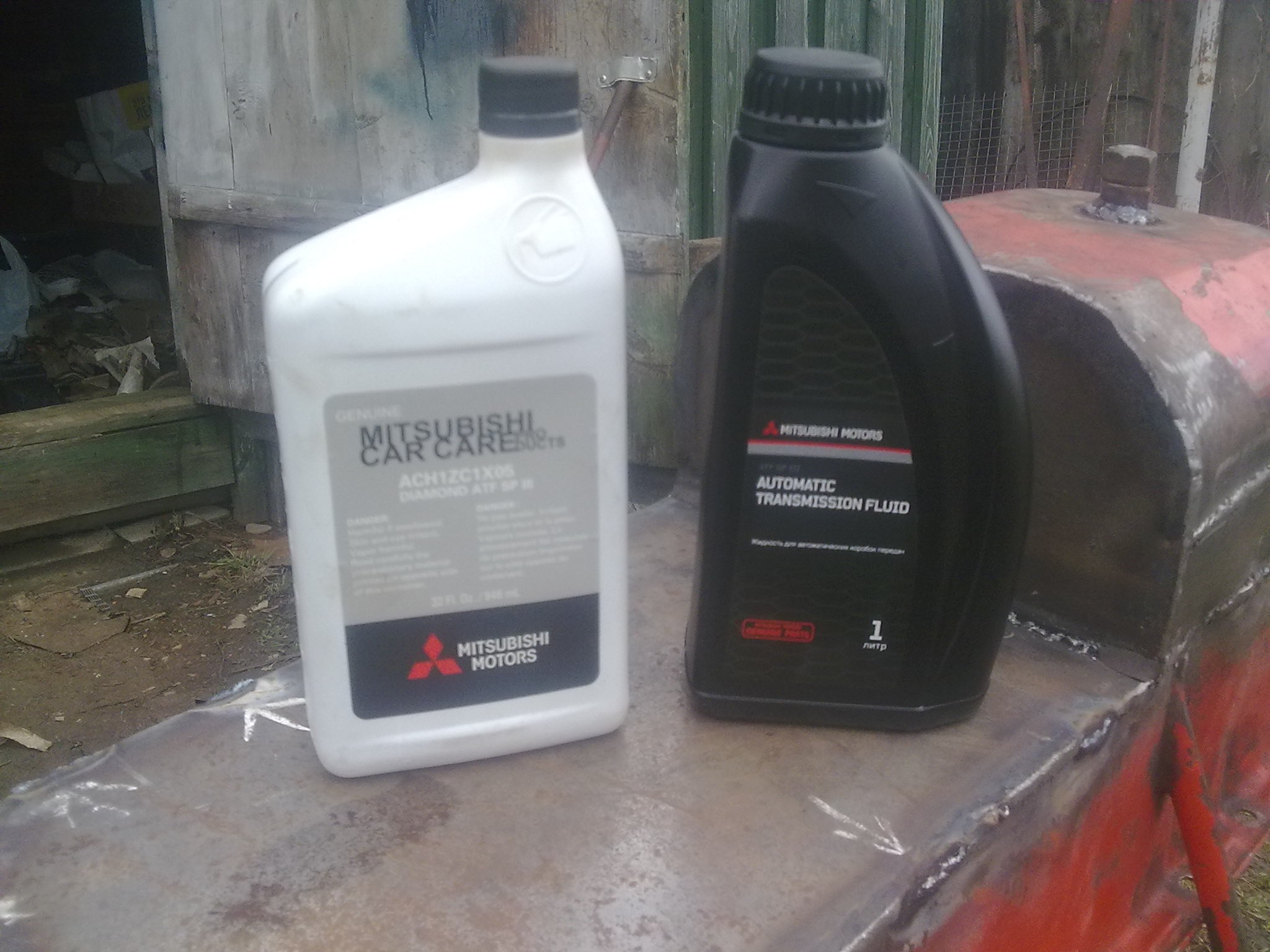

Эксперименты или нет сейчас у меня смесь из того что на фото.Три раза делал частичную замену. Белая всем известная канистра маде ин USA, а черная атф сп 3 , MZ320159 ,заводская маркировка ни каких наклеек, производитель на канистре Энеос,Сингапур , продавцы уверяют что это все тот же диаквин или даймонд,как их там.Через 10 тысяч,вообщем через месяц будет 100т.км, поменяю еще раз с заменой фильтра. И стоит еще 5 литров в черных баклашках и две белых! :*CRAZY*:

Дедон69 писал(а):MZ320159 ,заводская маркировка ни каких наклеек...
отличная заводская маркировка - 1 ЛИТР.
прям сразу и видно - с Японии...

Где вы Сингапур в Японии видели? ::-D:

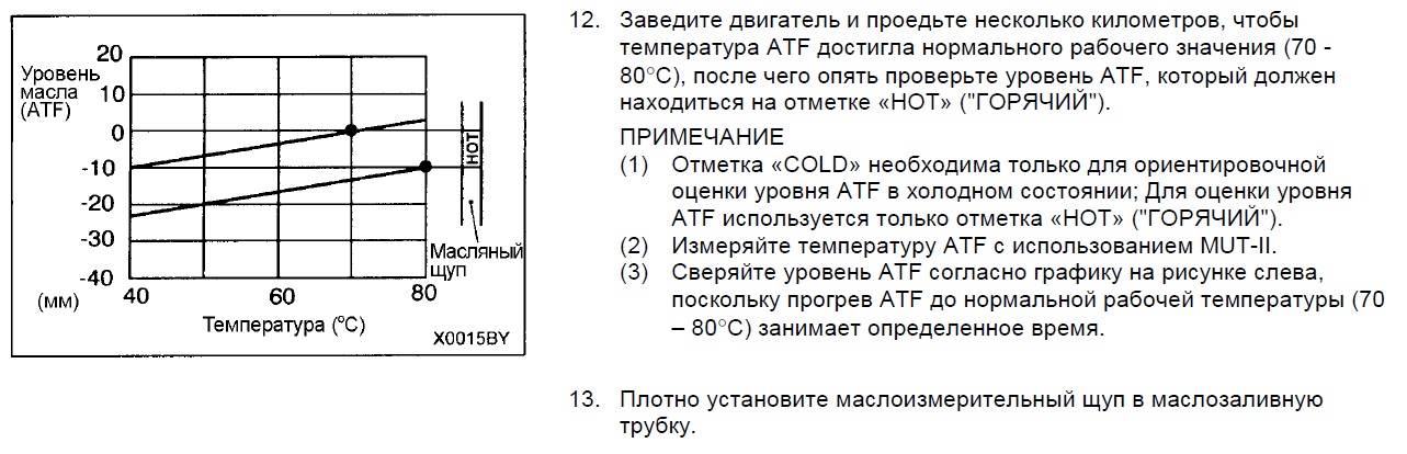

Помнится читал - уровень мерить при 39-46 гр.
На щупе три уровня - холод., горячий и горячий.
При 36-49 до куда масло должно быть?
После 10-20 км пробега?

germanm писал(а):Помнится читал - уровень мерить при 39-46 гр.
это что за странные градусы?
рабочая температура в АКПП 75-80 градусов.
Градусы правильные, но для другой коробки :) Aisin V5AWF на П4
Да не, нормально получается - на уровне 40 гр (39-46)) на уровне нижней горячей.
Осталось погреть коробку и на 70-80 проверить
Табличку сохраню)

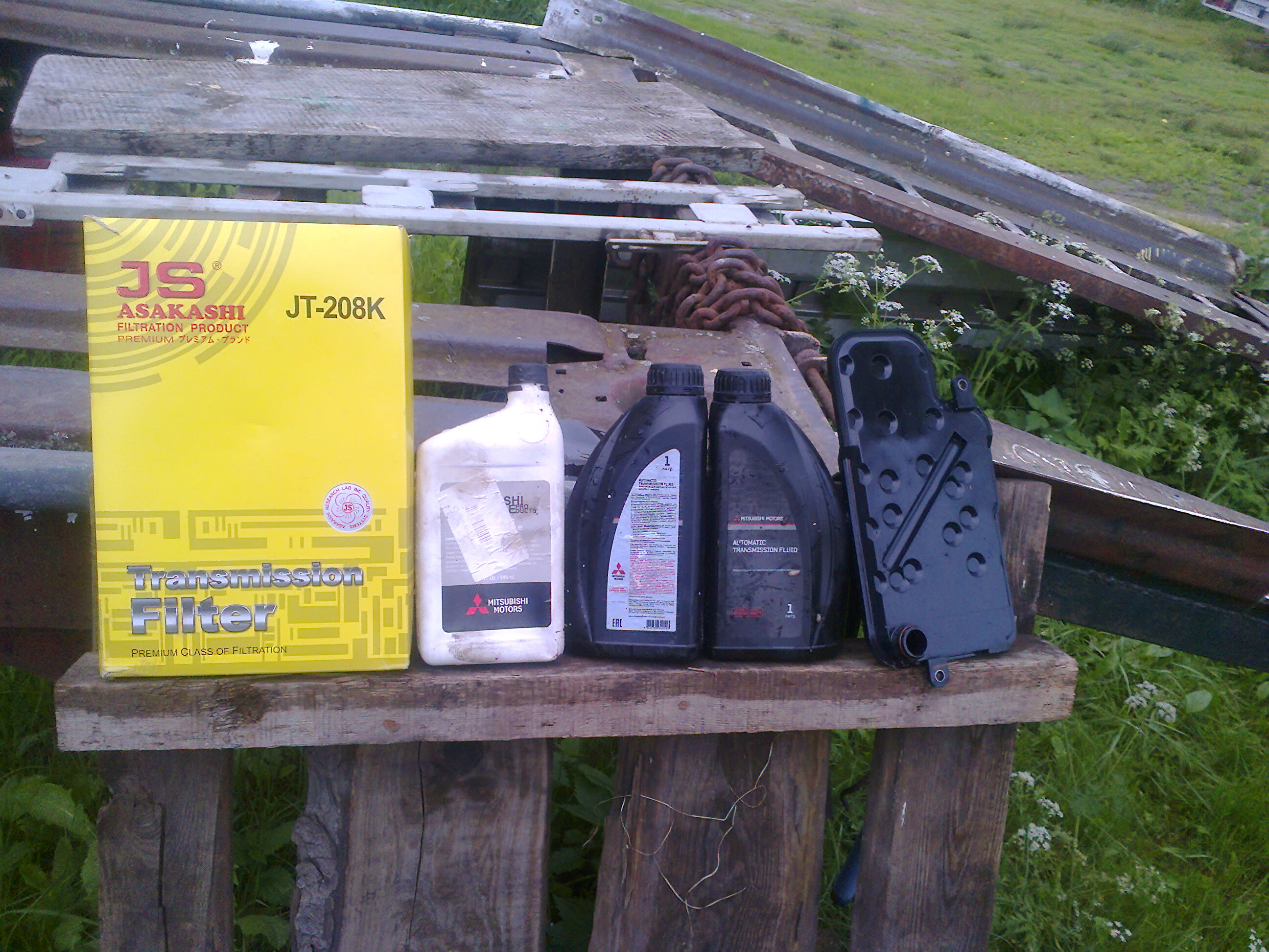

Ну вот,100т.км. Замена масла(частично 5.5л) и фильтра в Акпп, снял поддон, грязь на магнитах была, с прицепом постоянно езжу. Масло смесь из того что на фото,и до этого также было. С фильтром была прокладка,поставил корыто с прокладкой,все сухо.По переключениям вроде помягче с места стало. Купил для дальнейшей частичной замены пару 4х литровых черных канистр,как литрушки.

Вот тоже собрался менять масло в воскресенье,фильтр оказался с прокладкой,вот теперь думаю как сделать,то ли на герметик посадить,то ли прокладку поставить,у кого какие мнения на этот счет?

Раньше все на герметик садил.С прокладкой проще!Приложил прокладку к корыту,вставил сразу все болты,они туго будут в ней не вывалятся,и все прикладывай и крути.
