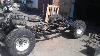

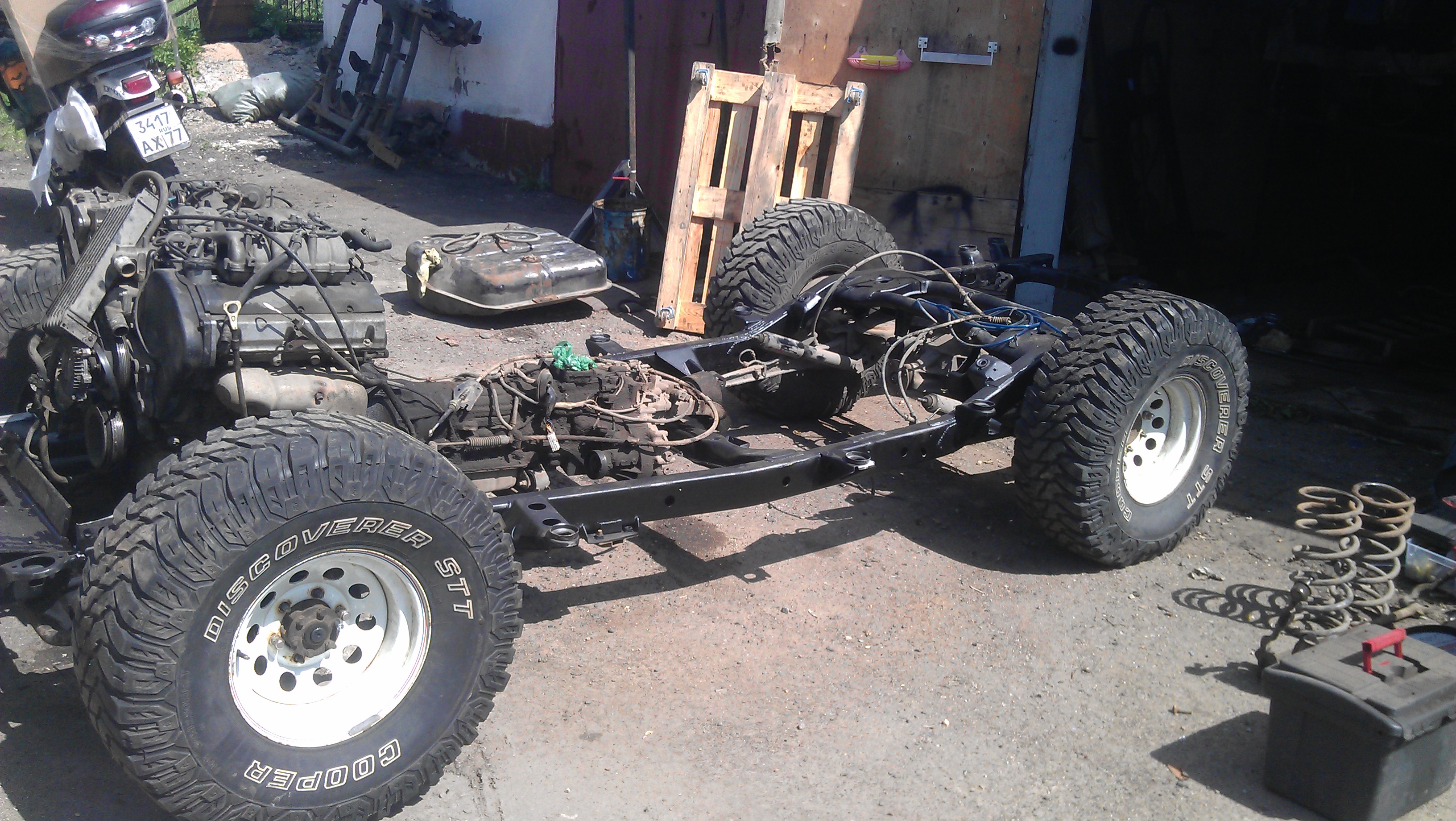

Вот и закончил дела с рамой.
Подвеска вся перебрана,болтики все новые.
Карданы на месте
бак на месте с новой магистралью
Тормоза все трубки новые
Глушак проверен на геметичность
площадка под лебедку покрашена и усилены болты
Завтра еду смотреть кузов. Проверю все опоры кузова....если все ок, то буду опускать.....

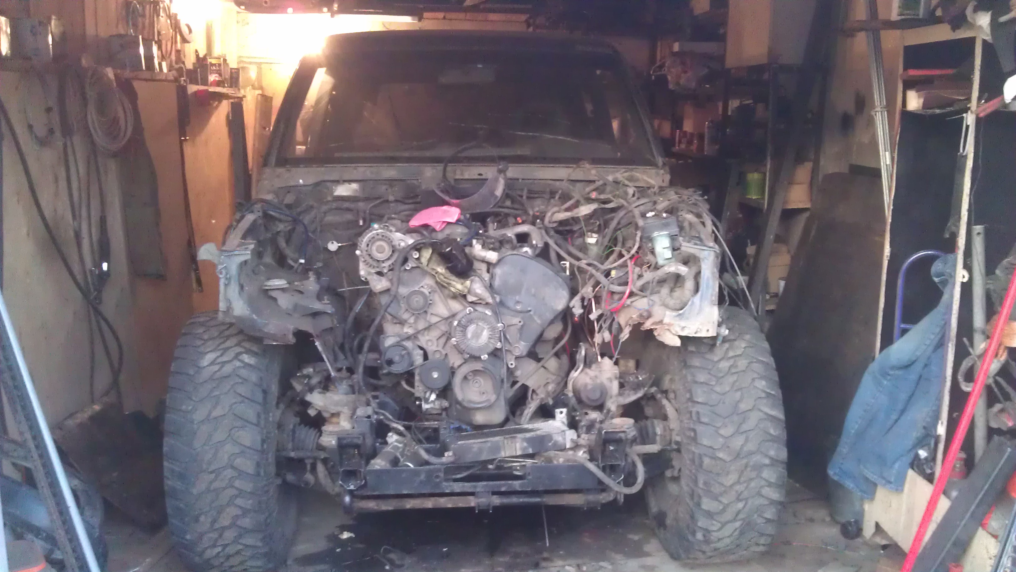

фото перед самым закатыванием....
