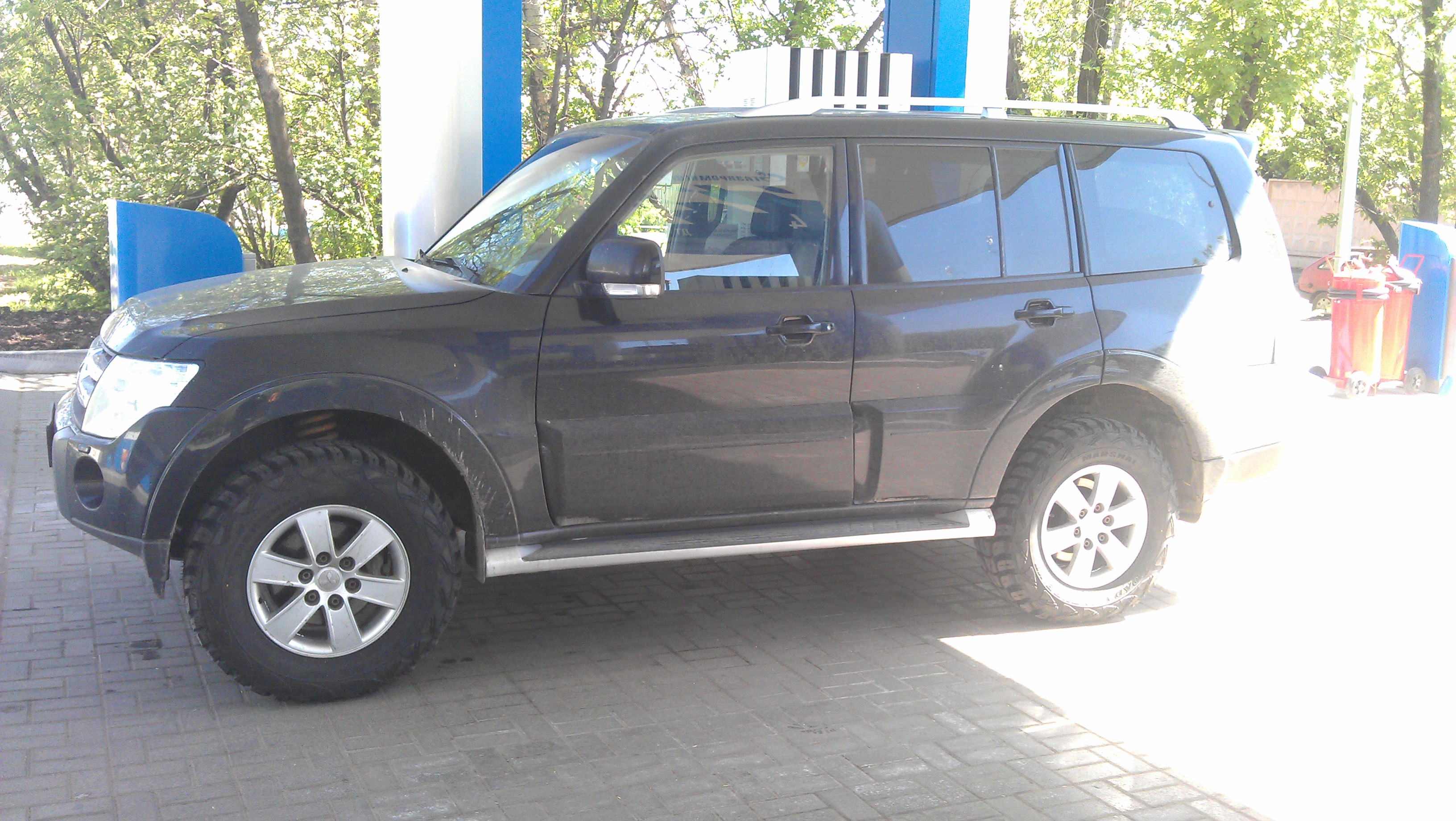

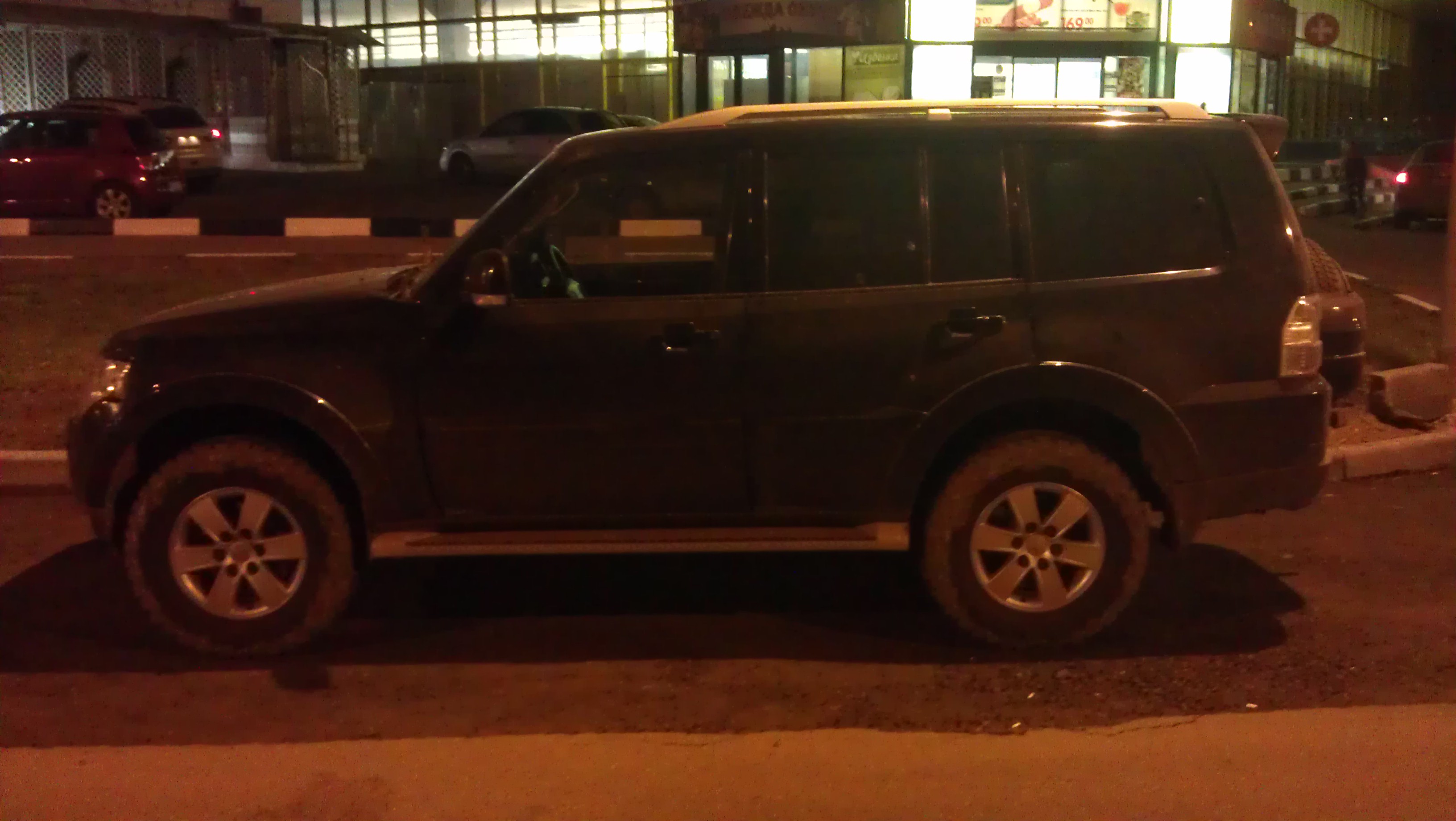

нашел на форуме высоту нового Паджеро 4 от земли через центральный болт супицы и до арки колеса. перед 877 мм, зад 904 мм. Мои замеры: до установки пружин
От земли до арки. Перед: левое 87см, правое 86см.
Зад: левое 89см, правое 88,5см.
После установки пружин : Перед: левое 91,5 см правое 90,5 см
Зад: левое 91,5 см правое 91 см
никакими 5 см лифта тут не пахнет.
Визуально кажется что зад ниже передка
Последний раз редактировалось alex2x2 10 май 2014, 01:11, всего редактировалось 1 раз.

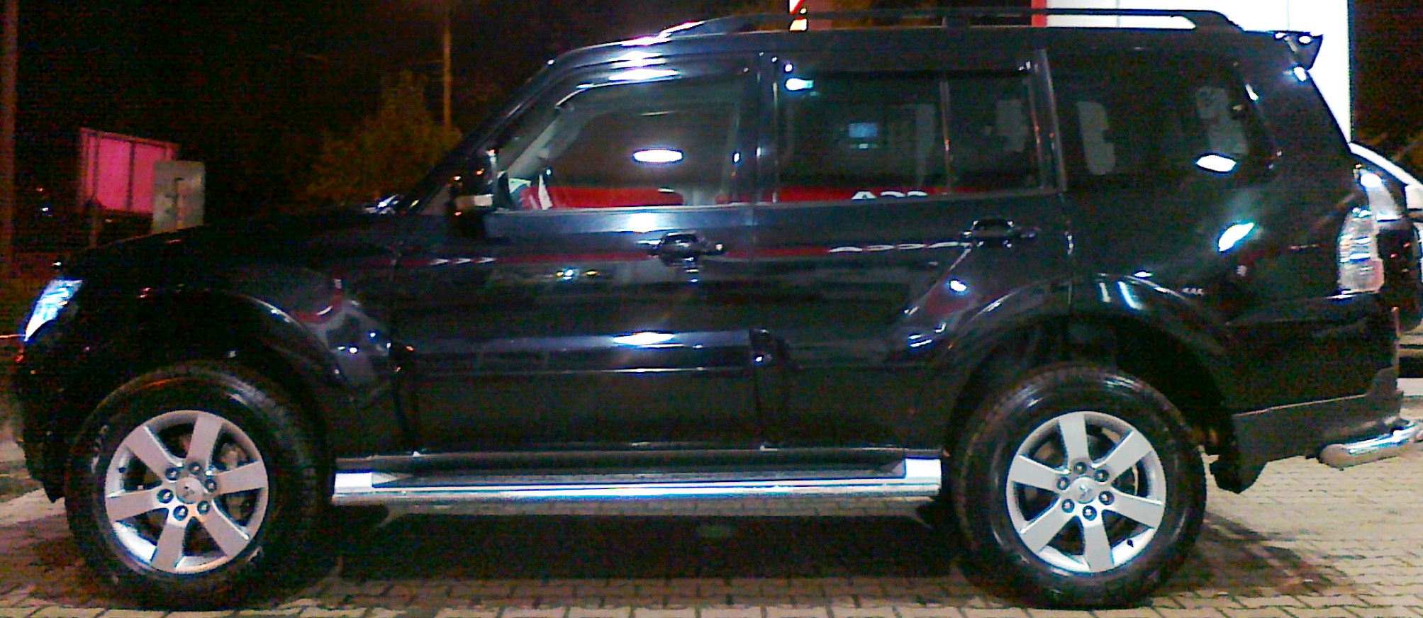

Приветствую! :*HI*:
Замеры (для исключения влияния на них высоты профиля покрышек, давления в них и т.п.) нужно делать от центра ступиыы колеса - точка в середине "трех бриллиантов" до нижней кромки арки колеса, максимально отвесно. Перпендикулярно оси автомобиля.
На форуме целая ветка есть, посвященная высоте П4. Интересно-найдете.
Вот некоторые консенсусные значения для нового П4 (3,8л, бензин):
Перед-500мм;
Зад-516мм.
Все замеры делаются в полевых условиях, прецизионными ::-D: китайскими рулетками, поэтому +/- 5мм: минимальный допуск.
Измеряйте свое авто сейчас, сделаете выводы о "лифте/нелифте".

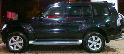

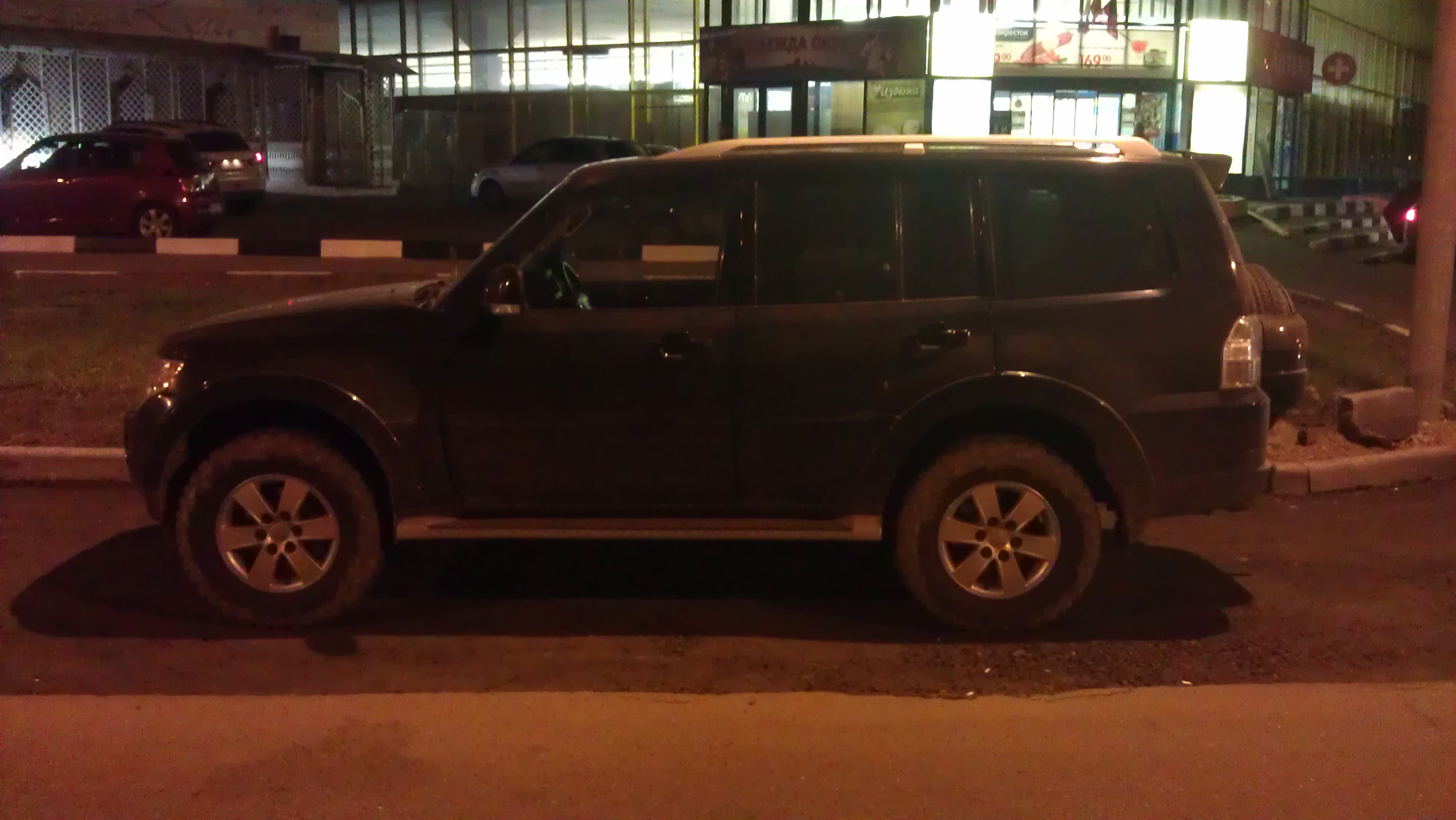

На фото:
мой автомобиль с лифтом (от нового) около 25мм/перед и 45мм/зад
P.S. Судя по Вашим цифрам, до замены пружин (на штатных) перед практически не просажен, зад просел на 20мм. При продаже пружин Вам обещали лифт в +50мм на ось?

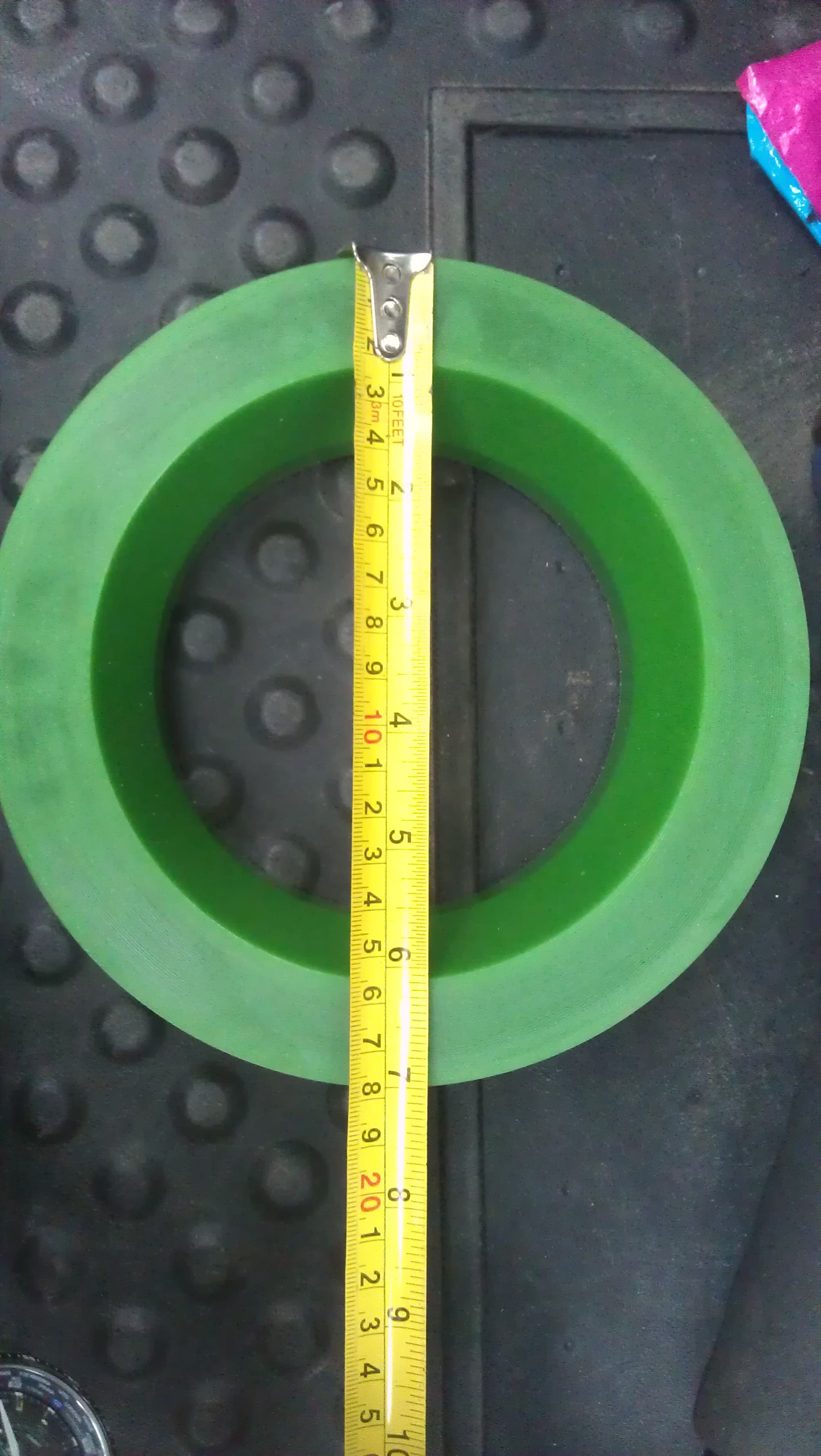

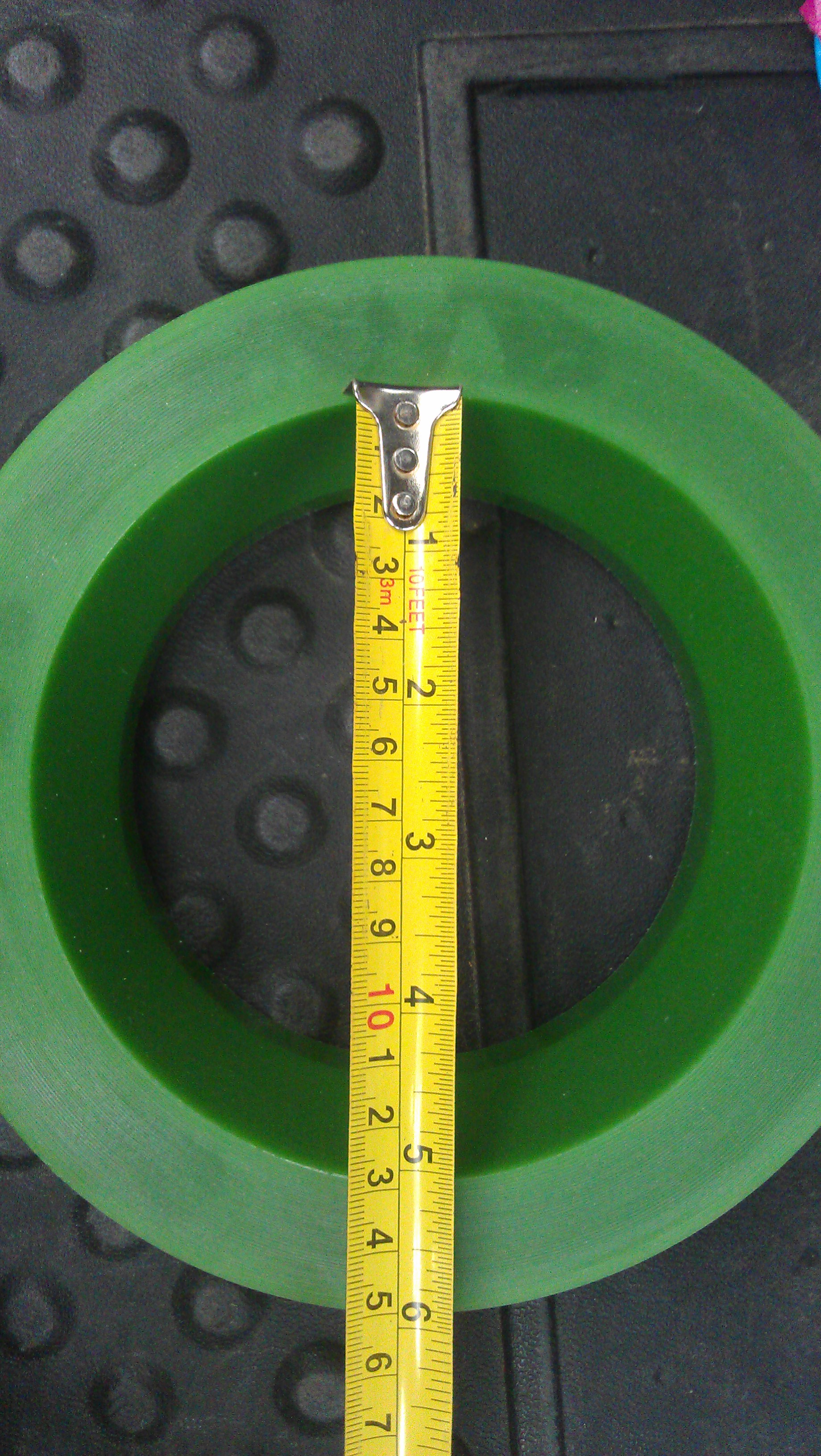

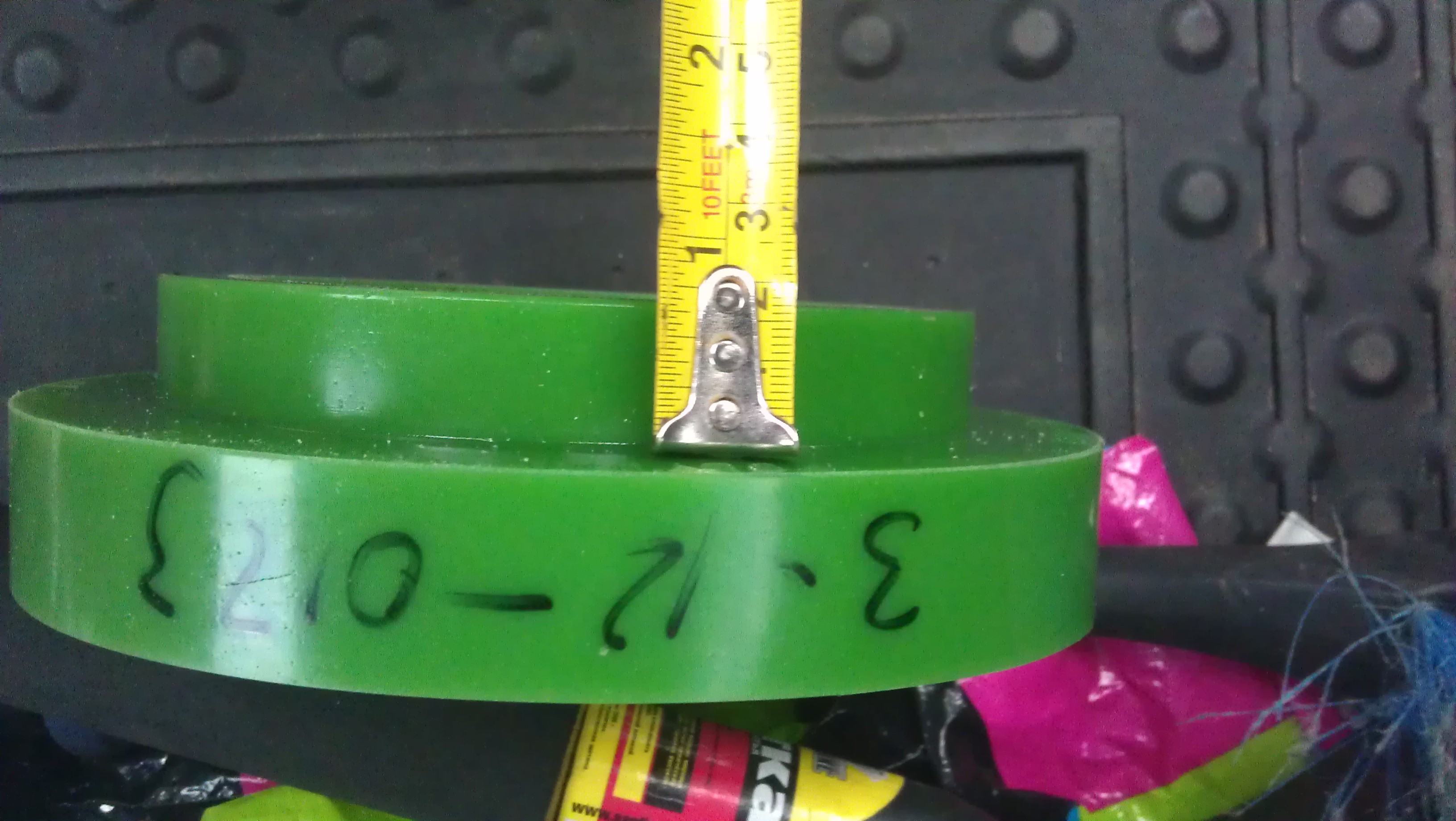

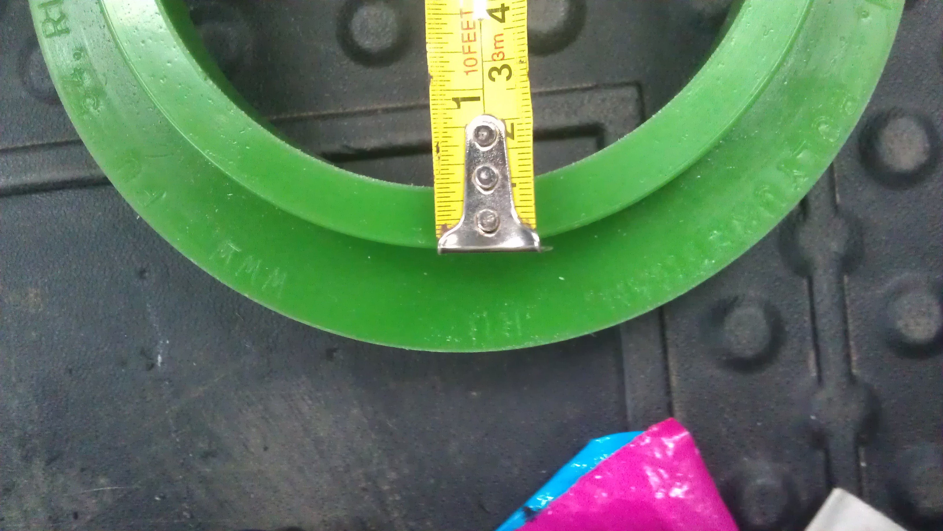

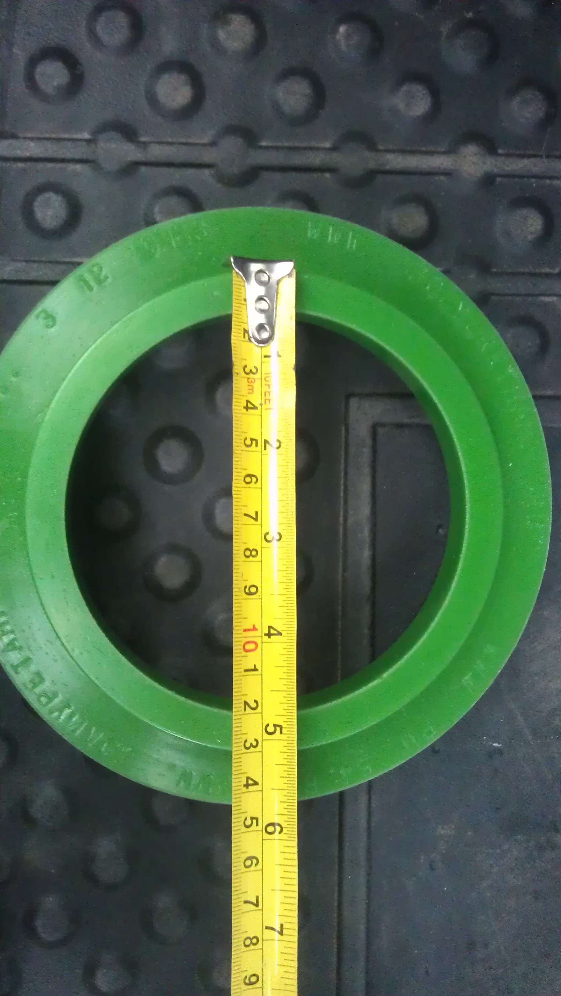

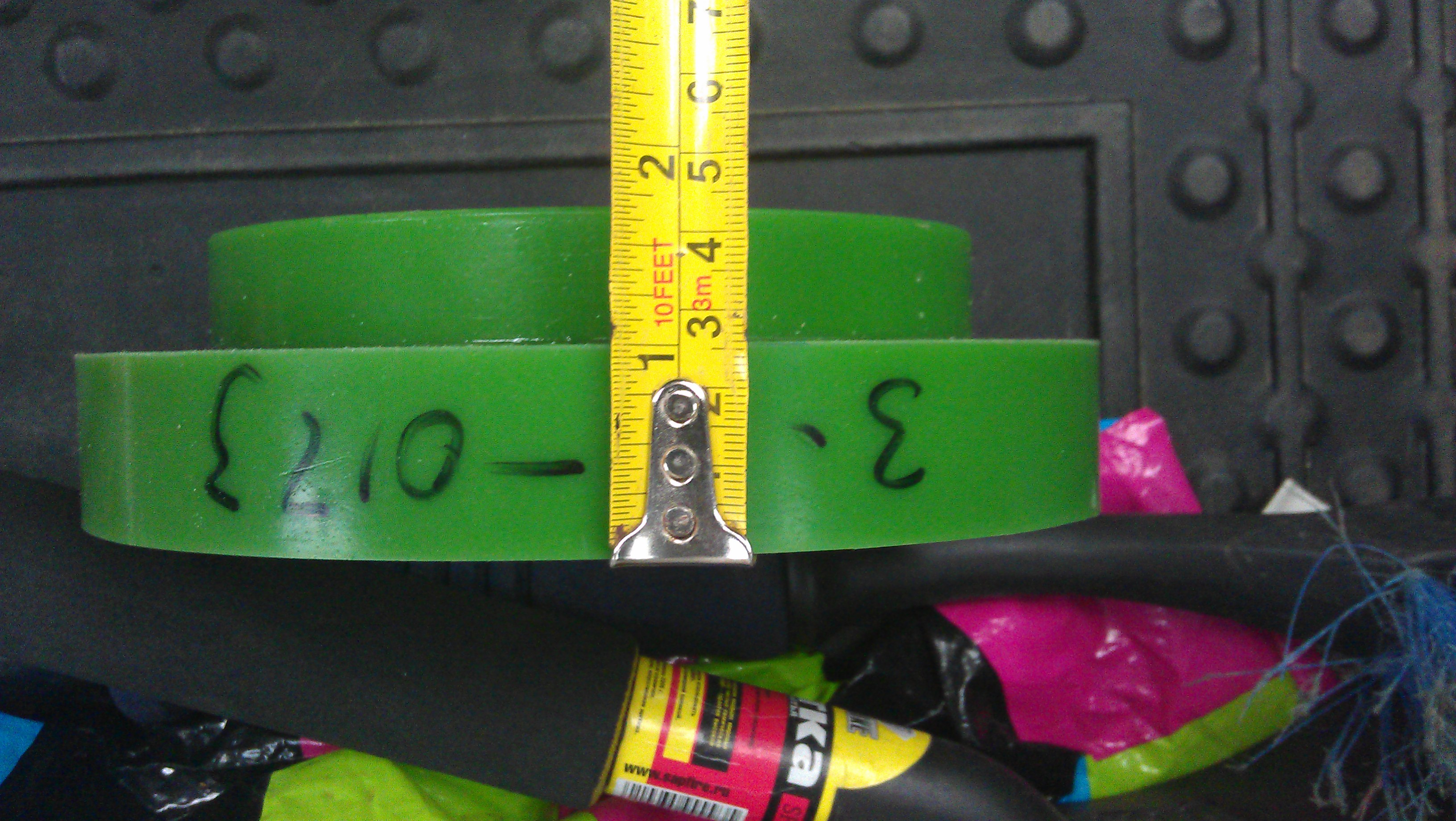

Сегодня хотел купить проставки под задние пружины вот эти http://www.polyurethan.ru/product/prost ... 3-12-0123/ но сделав замеры усомнился в том, что они подойдут. Вот размеры
most people respect badge...
...Everyone respects the gun
alex2x2
Сообщения: 1839
Зарегистрирован: 22 дек 2013, 15:54
Двигатель:: 6G75
Мой автомобиль(и):: Pajero 4 3.8 EFS Suspension
Откуда: Москва ЮАО
Благодарил (а): 26 раз
Поблагодарили: 85 раз
Re: JAOS vs OME (статистика пробега?вопросы?)
Сообщение alex2x2 »
усомнился потому, что на этих проставках нет выемки для конца пружины, как на этом фото. Что скажете товарищи?

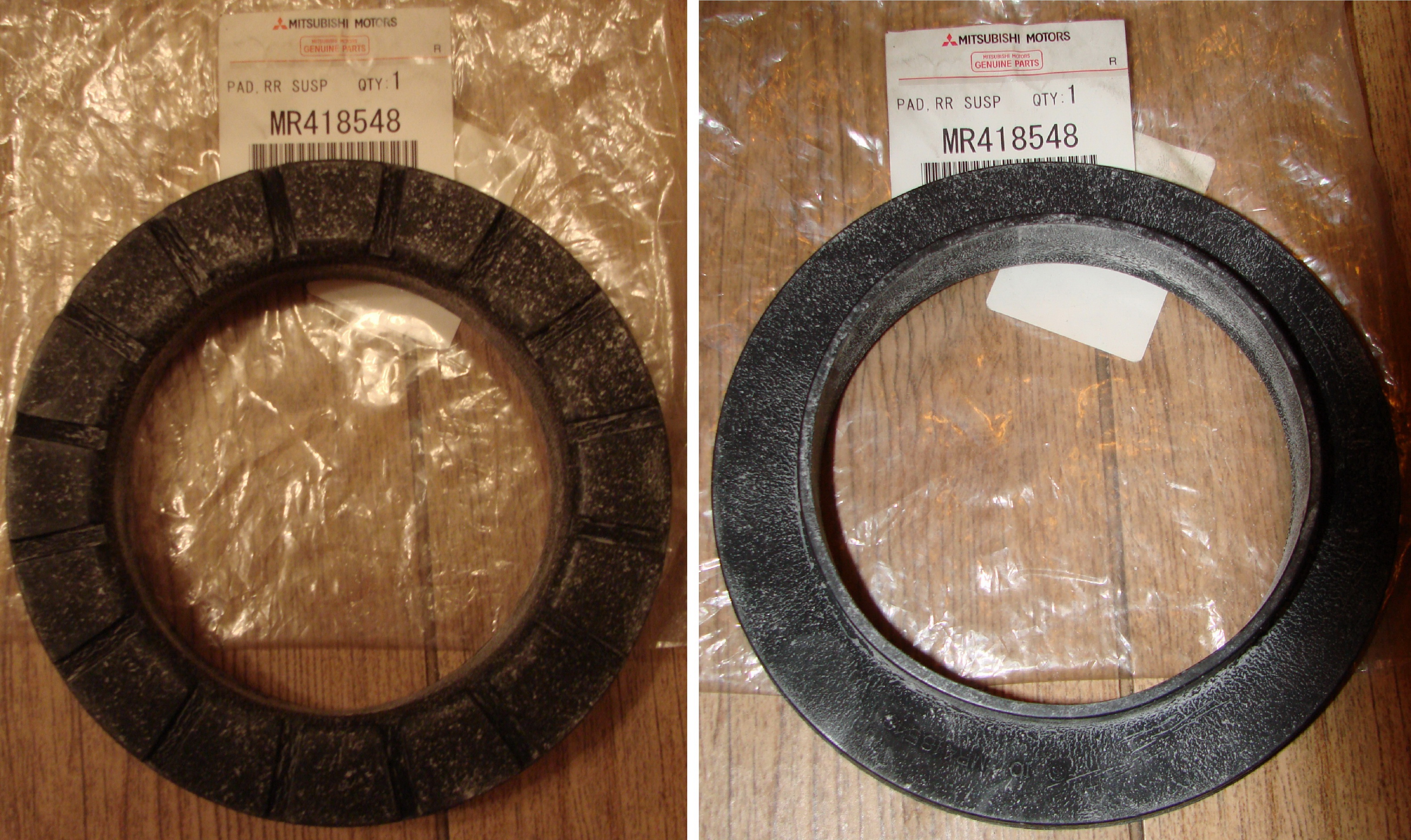

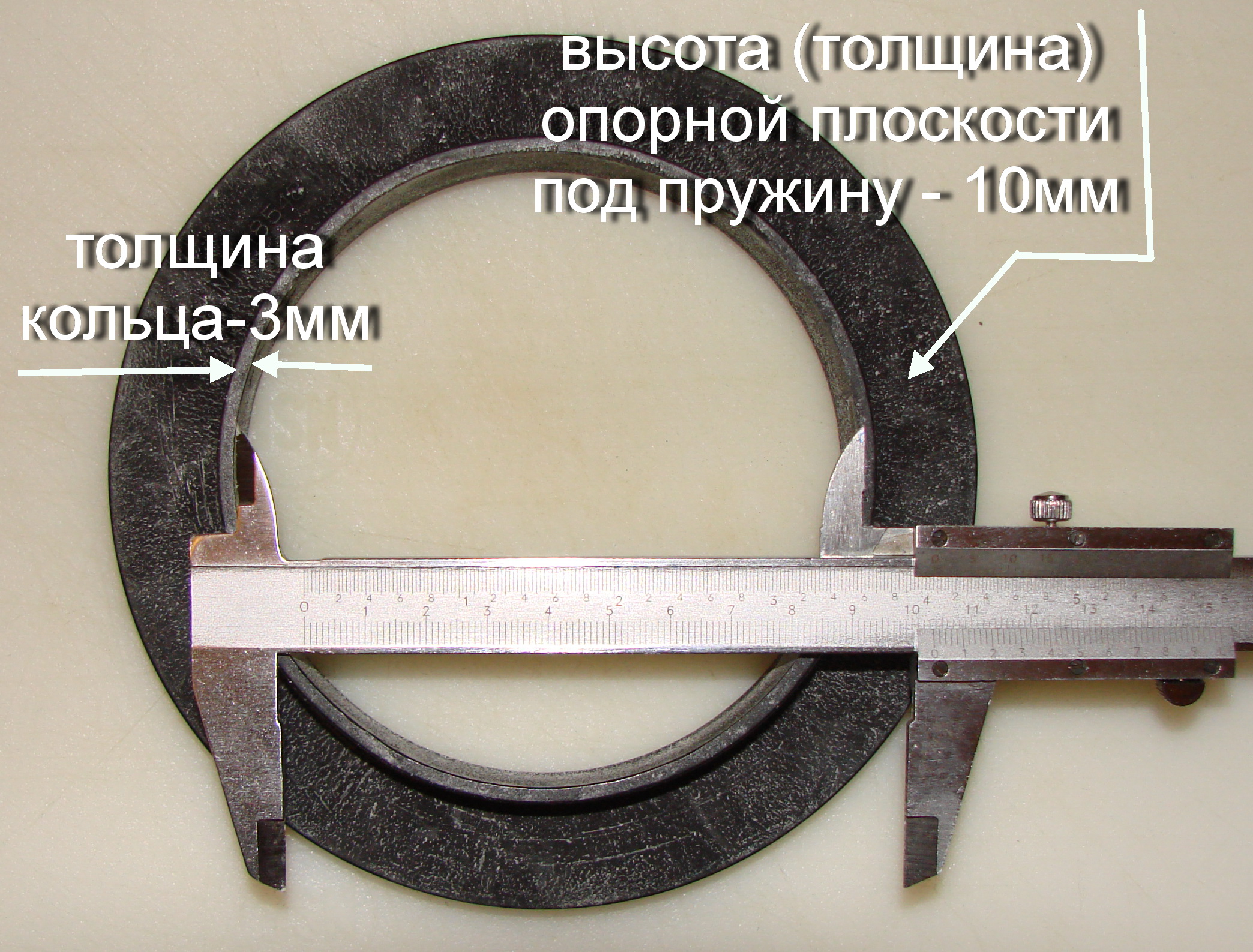

alex2x2 писал(а):...усомнился потому, что на этих проставках нет выемки для конца пружины...
Есть штатная деталь: MR 418548 (Опора пружины верхняя) на ней никаких выемок нет:

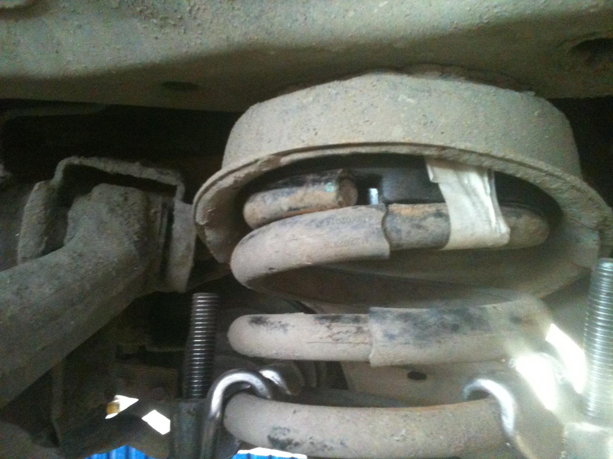

Привалочная плоскость пружины сверху-горизонтальная, так что все логично:

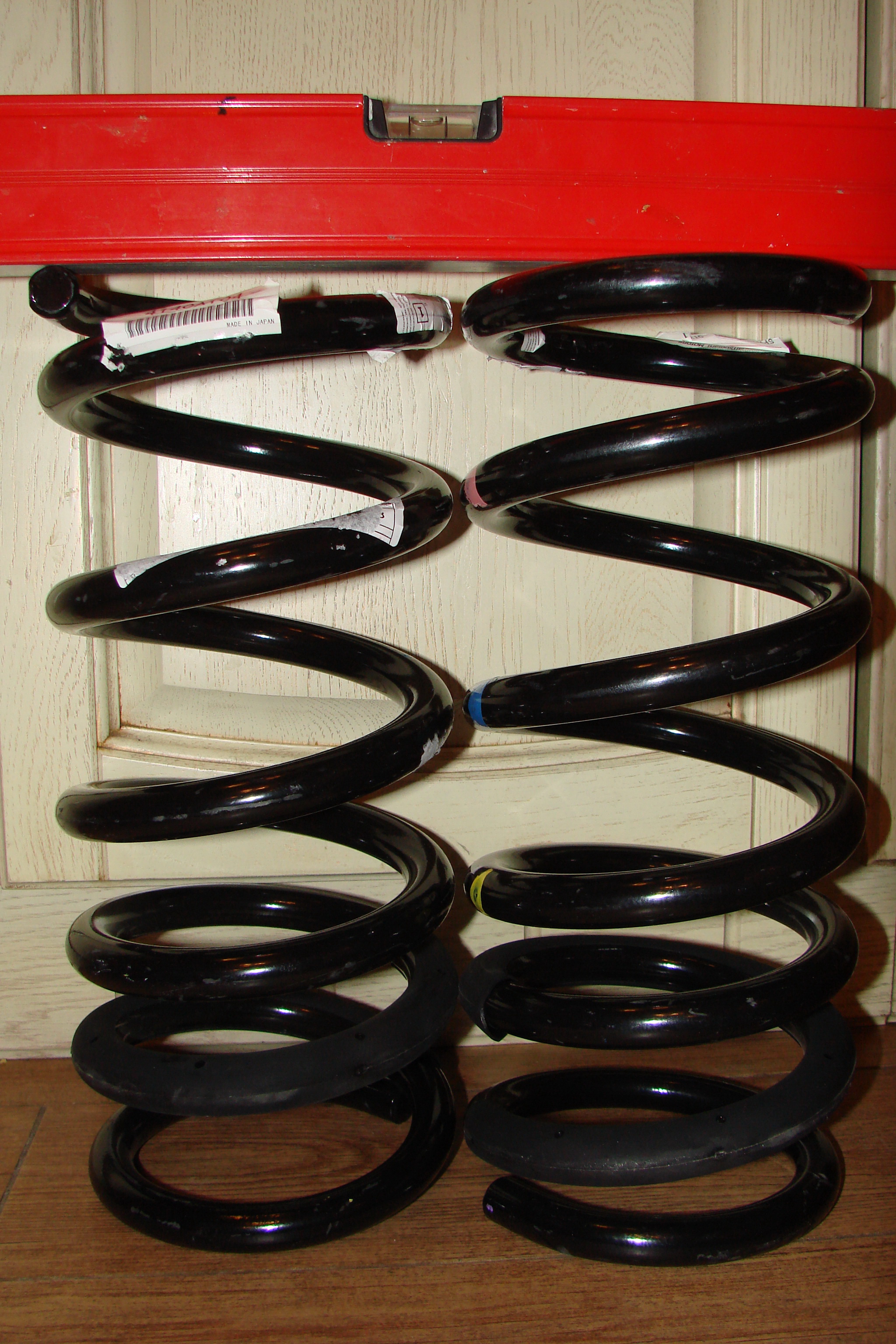

Однако MR 418548, глубоко в чашке сидит, а проставка нет. Может и нужна ей выемка.
P.S. Завел тут в Поиске слово "проставка", 37 ответов только в четверочной ветке... Многие ими балуются, видимо.

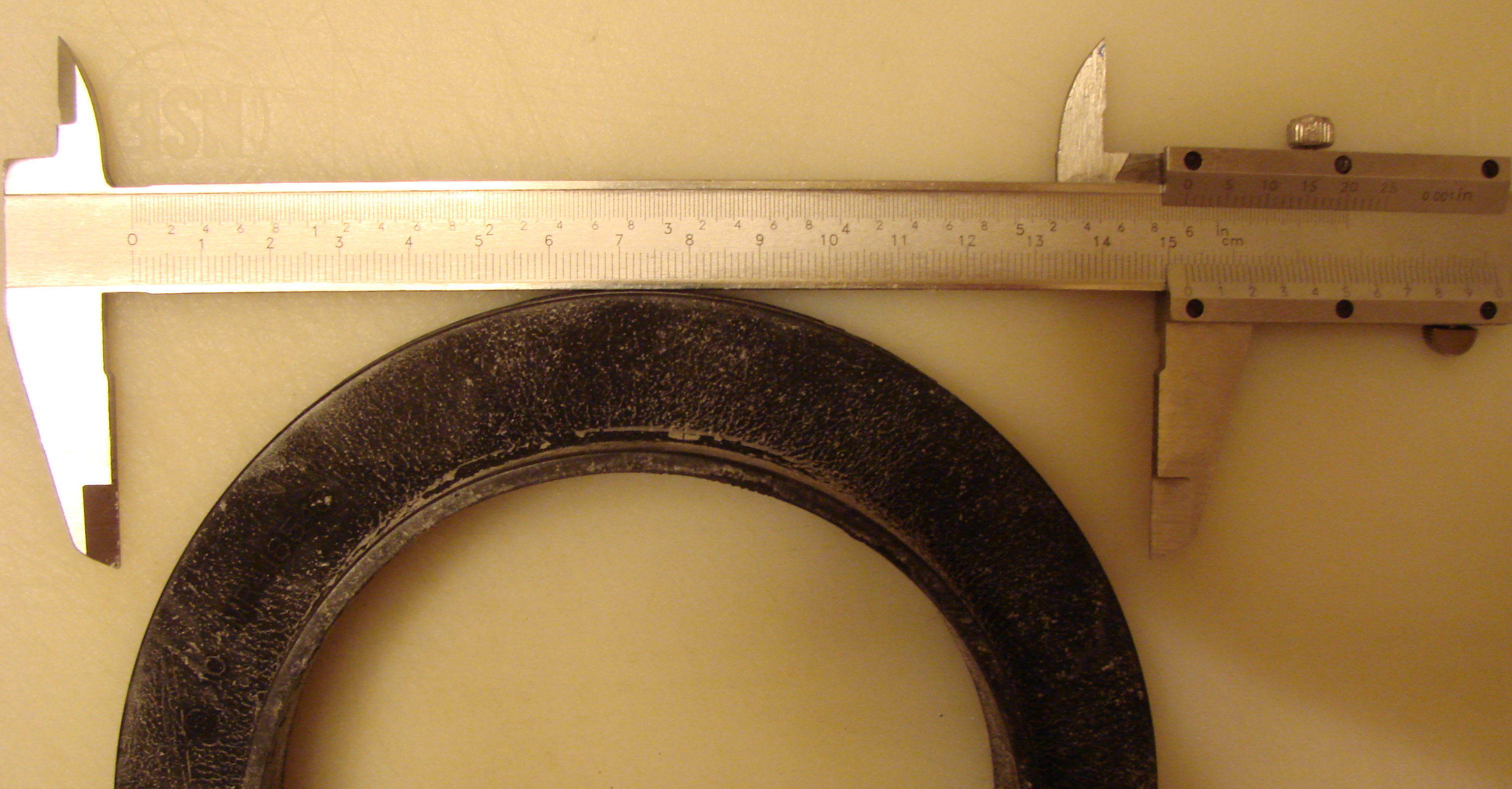

Где бы узнать диаметр внутреннего кольца этой штатной детали? чтоб сравнить с примером выше

В пол-второго уж не пойду искать/мерять, а завтра со штангелем и сфоткаю. Ок?

vector-n писал(а):Ох, пытливый Вы мой...
Буду благодарен вам за это!))))))

Сообщение vector-n »

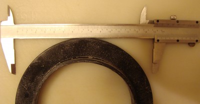

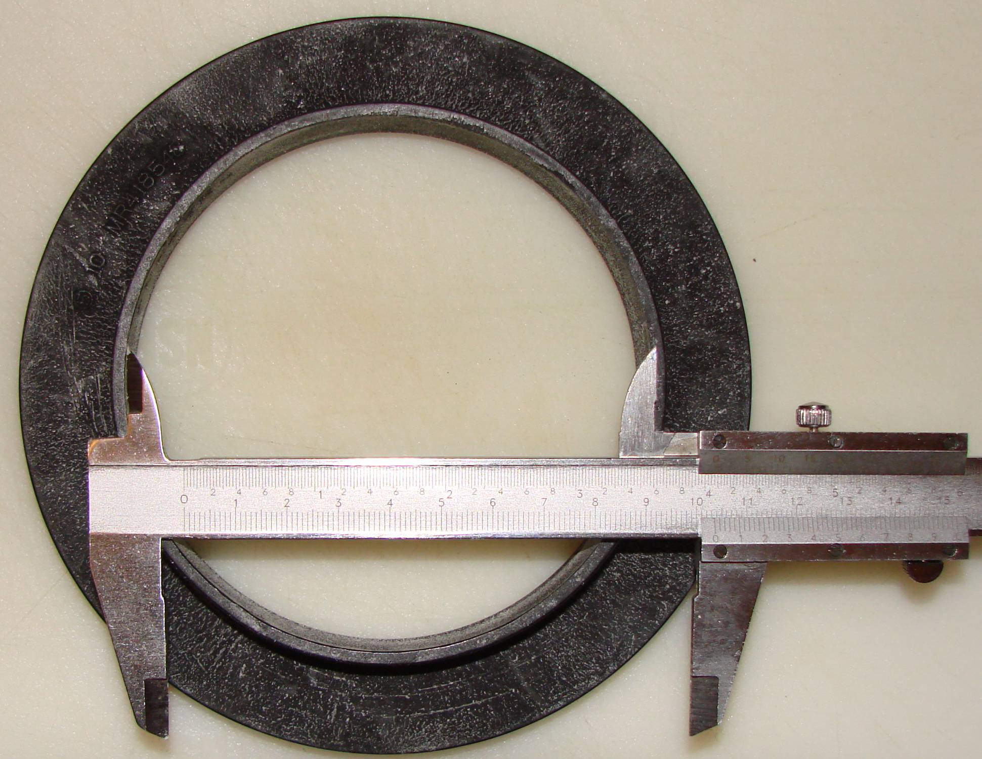

alex2x2 писал(а):Где бы узнать диаметр внутреннего кольца этой штатной детали?...
Тут:
А проставки: зло. ИМХО.

Зпасибо за фото с замерами. Есть над чем подумать.
