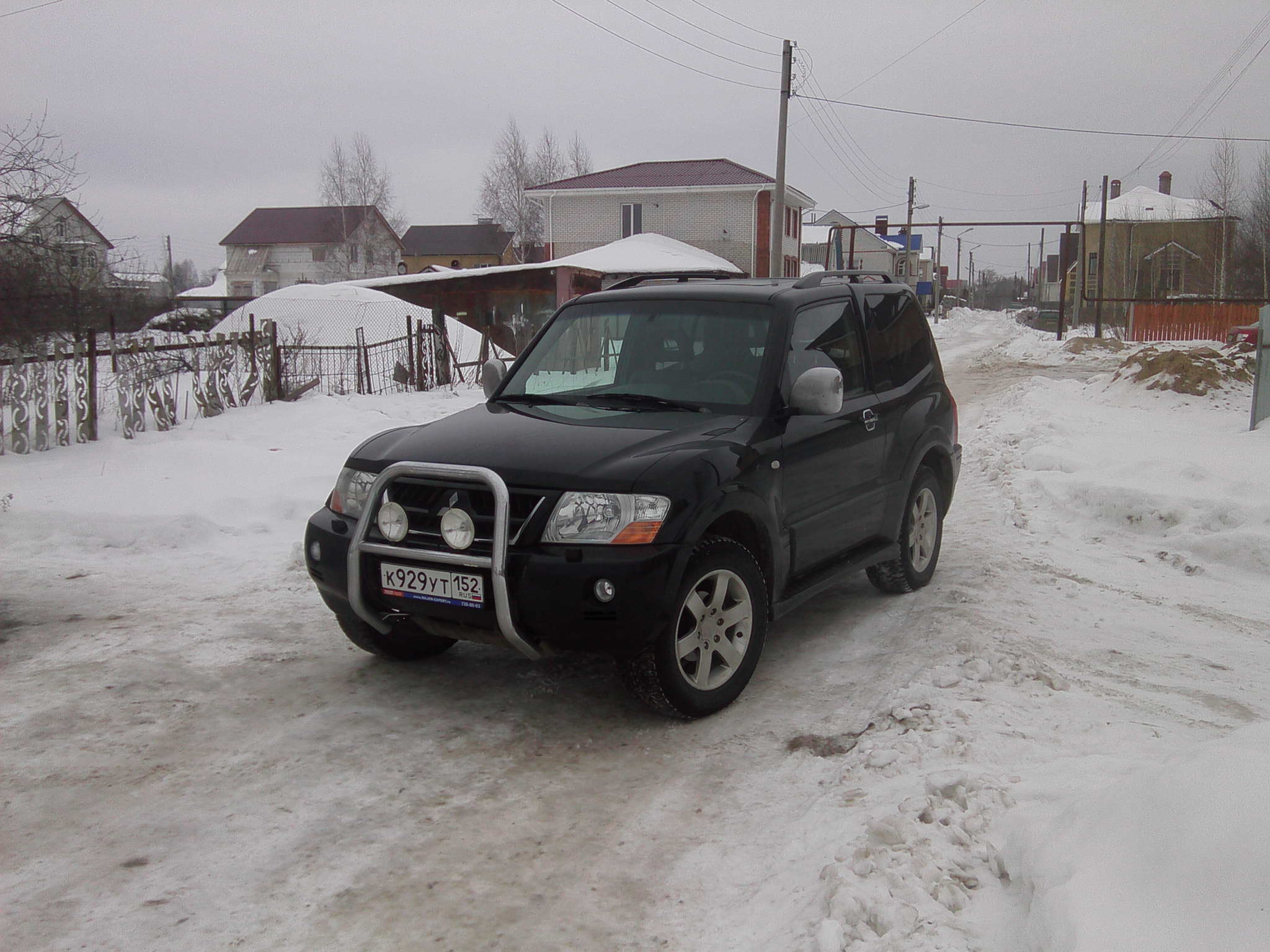

А без брызговиков как смотрится? Выложите фото
Ниссан Альмера NEW. TLC 78
Chevsky
Сообщения: 161
Зарегистрирован: 16 дек 2011, 19:32
Мой автомобиль(и):: Mitsubishi Pajero 3.5 GDI 3 door
Откуда: г. Бор
Re: Лифт подвески
Сообщение Chevsky »
vizit писал(а):А без брызговиков как смотрится? Выложите фото
Посмотрите на 37-й странице. Общего вида машины с боку к сожалению нет. Есть вот такое фото, но здесь пороги не особо видно

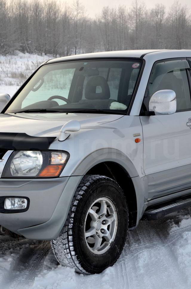

vizit
Сообщения: 29
Зарегистрирован: 26 мар 2008, 07:09
Двигатель:: 6G74GDI
Мой автомобиль(и):: Pajero 3
Откуда: ИРКУТСК
Откуда: ИРКУТСК
Re: Лифт подвески
Сообщение vizit »
О как у меня 2002г брызговик на крыле перед подножкой, а которые посвежее у них подножка длиньше и брызговика на переднем крыле нету

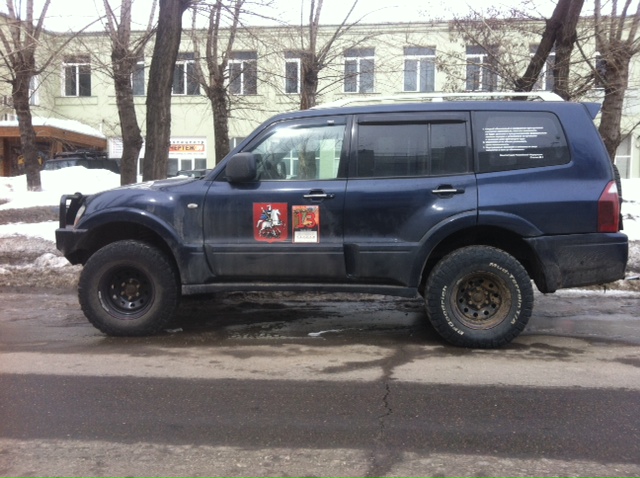

Re: Лифт подвески
Сообщение hiryrg »
Сделал нормальное фото на горизонтальной плоскасти!
Сначала мне показалось, что я слышу сигнал детектора на поясе. Сквозь сон тихий писк будильника воспринимался мозгом как знакомый сигнал тревоги.
Sasha1970
Сообщения: 7702
Зарегистрирован: 21 окт 2010, 12:57
Двигатель:: 6G74 GDI 3.5 л
Мой автомобиль(и):: Pajero III, GDI, 2004, черный,
Откуда: Москва, Красногвардейская
Поблагодарили: 13 раз
Re: Лифт подвески
Сообщение Sasha1970 »
hiryrg писал(а):Сделал нормальное фото на горизонтальной плоскасти!
Зачет!!!
