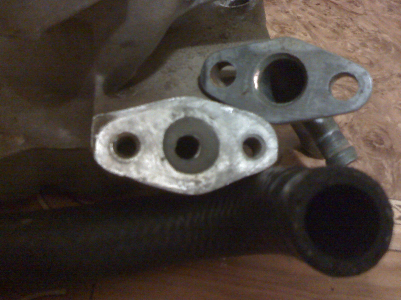

У меня машин не из тёплых стран , а из германии , но тем не менее обнаружил такое чудовищное не соответствие проходных сечений подводящих шлангов к отопителю и такой маленькой дырки у себя в башке
. А ведь там ещё тройник стоит с ответвлением на подогрев дроссельной заслонки . Такой "жиклёр" существенно ограничивает тепловую мощность отбираемую у дрыгателя и тепло в салоне даже теоретически никогда не будет . Может это так задумано т. к. летом большой поток через неработающий отопитель будет тепловым "коротким замыканием" и ухудшит тепловой баланс всей системы работающей в тёплой германии . Себе конечно дырку привёл в соответствие с уральским климатом , а на лето надо ставить кран отопителя (как на жигулях) или зажим на патрубок . У меня 6G72-12 клап. а как на других моторах я не в курсе ...

Не стоит ставить кран. Помпы хватит прокачивать и летом. Кроме того, в сложной ситуации можно включить печку для дополнительного охлаждения.

У меня такой же мотор и дырочка в штуцере тоже маленькая, живу в соседней Свердловской области. Тем не менее в машине тепло, по крайней мере теплее чем предыдущей девятке. После получасовой езды раздеваться можно влюбой мороз. Но правда у меня 5-дверка, поэтому две печки.molotok59 писал(а):По поводу "плохо греет" после промывок и замены отопителя :
У меня машин не из тёплых стран , а из германии , но тем не менее обнаружил такое чудовищное не соответствие проходных сечений подводящих шлангов к отопителю и такой маленькой дырки у себя в башке. А ведь там ещё тройник стоит с ответвлением на подогрев дроссельной заслонки . Такой "жиклёр" существенно ограничивает тепловую мощность отбираемую у дрыгателя и тепло в салоне даже теоретически никогда не будет . Может это так задумано т. к. летом большой поток через неработающий отопитель будет тепловым "коротким замыканием" и ухудшит тепловой баланс всей системы работающей в тёплой германии . Себе конечно дырку привёл в соответствие с уральским климатом , а на лето надо ставить кран отопителя (как на жигулях) или зажим на патрубок . У меня 6G72-12 клап. а как на других моторах я не в курсе ...
Кран если ставить, то желательно бай-пас городить, иначе дальним горшкамдвигателя в жару вроде как несладко. Хотя я нынче летом, когда с протечками боролся, просто шланги глушил, и никакого криминала не было (мало того, ещё и крышка радиатора давление не держала

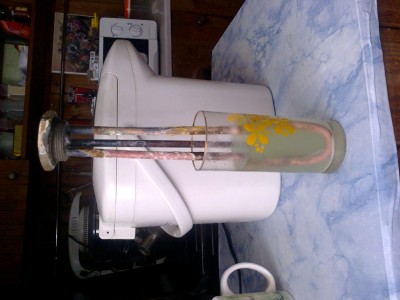

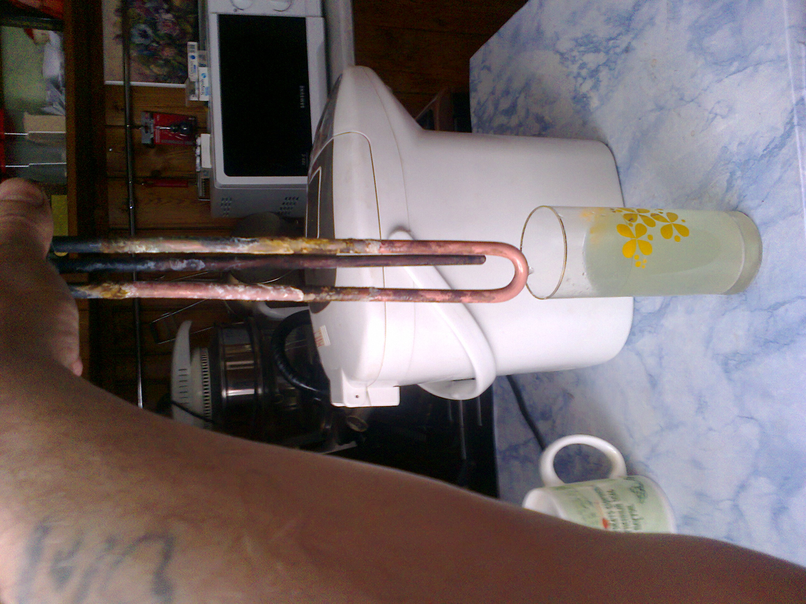

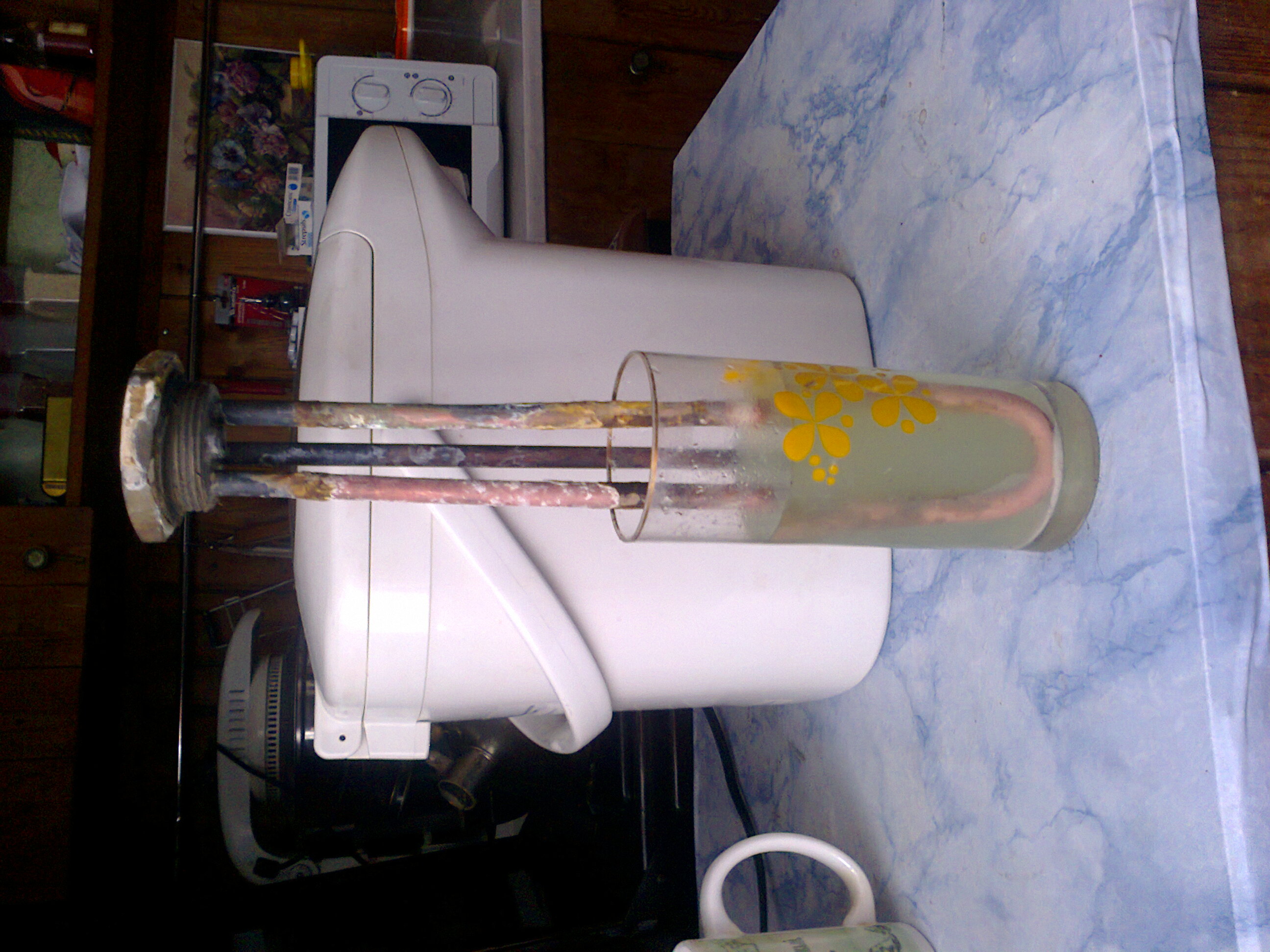

Проводил эксперименты с электролитом.Здесь наш коллега его пользовал.Засунул Тэн в стакан с электролитом 1.27 ,ни чего не закипело в стакане сразу,поставил и забыл,вспомнил через день.Результаты на фото.Всю накипь разъело полностью.Как правильным силитом.Лить в печку можно даже на морозе ,не замерзнет,но страшновато,вдруг еще что нибудь съест!

Ну-ну... А со стальными патрубками что будет? Они ведь тоже в системе охлаждения есть.

Речь ведь идет только о заливке электролита в РАДИАТОР ОТОПИТЕЛЯ через отдельные шланги как и описывалось выше.Наш коллега писал что 1.40 заливал электролит,в МЕДНЫЙ радиатор.Думаете почему я все время ТЭНЫ эти использую для экспериментов,они такие же как медный радиатор и запаяны оловянным припоем.Читайте как следует,всего то 37 страница PLUTON2000 пишет ,а то дырок в блоке наделаете нечаянно ,ешкин кот!

Все-таки дрянь на ТЭНе и в печке разные вещи. На ТЭНе осаждаются результаты разложения солей воды из-за резкого перепада температур, а в печке осаждается дрянь от разложения деталей движка - ржа из БЦ, резина из трубок, сам антифриз разлагается и т.д. Нужно экспериментировать непосредственно на радиаторе, разрезав его на части (какой-нибудь вусмерть убитый найти).
