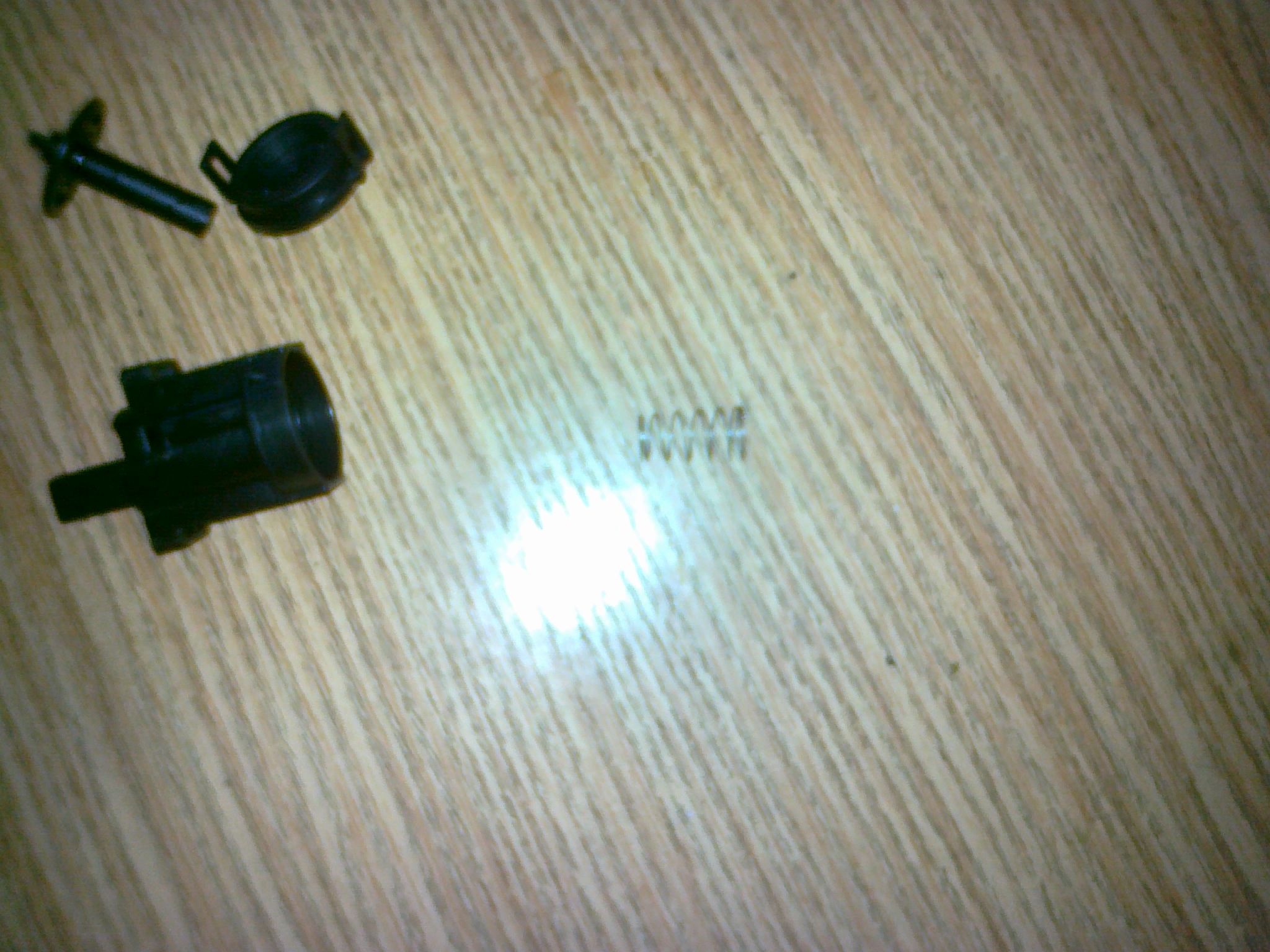

штатный компрессор сделан!!! )))) теперь включается сразу при нажатии кнопки и отключается так же!!! все дело в одной интересной пружинки !!!

Расскажи в чём дело с этой пружинкой,что за проблема была????LongDr писал(а):штатный компрессор сделан!!! )))) теперь включается сразу при нажатии кнопки и отключается так же!!! все дело в одной интересной пружинки !!!

Это клапан отключения компрессора! а пружинка держит тот самый клапан закрытом пока не создаться нужное давление, то есть чем больше сопротивляемость пружинки тем больше создается давление! так вот у меня получалось так, что не хватало давления для включения блокировки! компрессор отключался раньше времени. Разобрал, немного растянул пружинку и все сразу заработало! Включается сразу же при нажатии кнопки.drozd272 писал(а):Расскажи в чём дело с этой пружинкой,что за проблема была????LongDr писал(а):штатный компрессор сделан!!! )))) теперь включается сразу при нажатии кнопки и отключается так же!!! все дело в одной интересной пружинки !!!

Вот ещё одна причина не включения БЗД,а ведь нужная вещь для включения.Все растягиваем пружинку

Ну так не тяни,сам знаешь что можно с дуру сделать,по чуть-чуть.Сам то он всё равно не включится,пока кнопку не нажмёшь.А если всё включается,то и лазить туда не надо.

ну перетянуть ничего страшного не будет!)) просто компрессор будет не выключаться! и давление лишнее будет выходить через электромагнитный клапан который там стоит !
