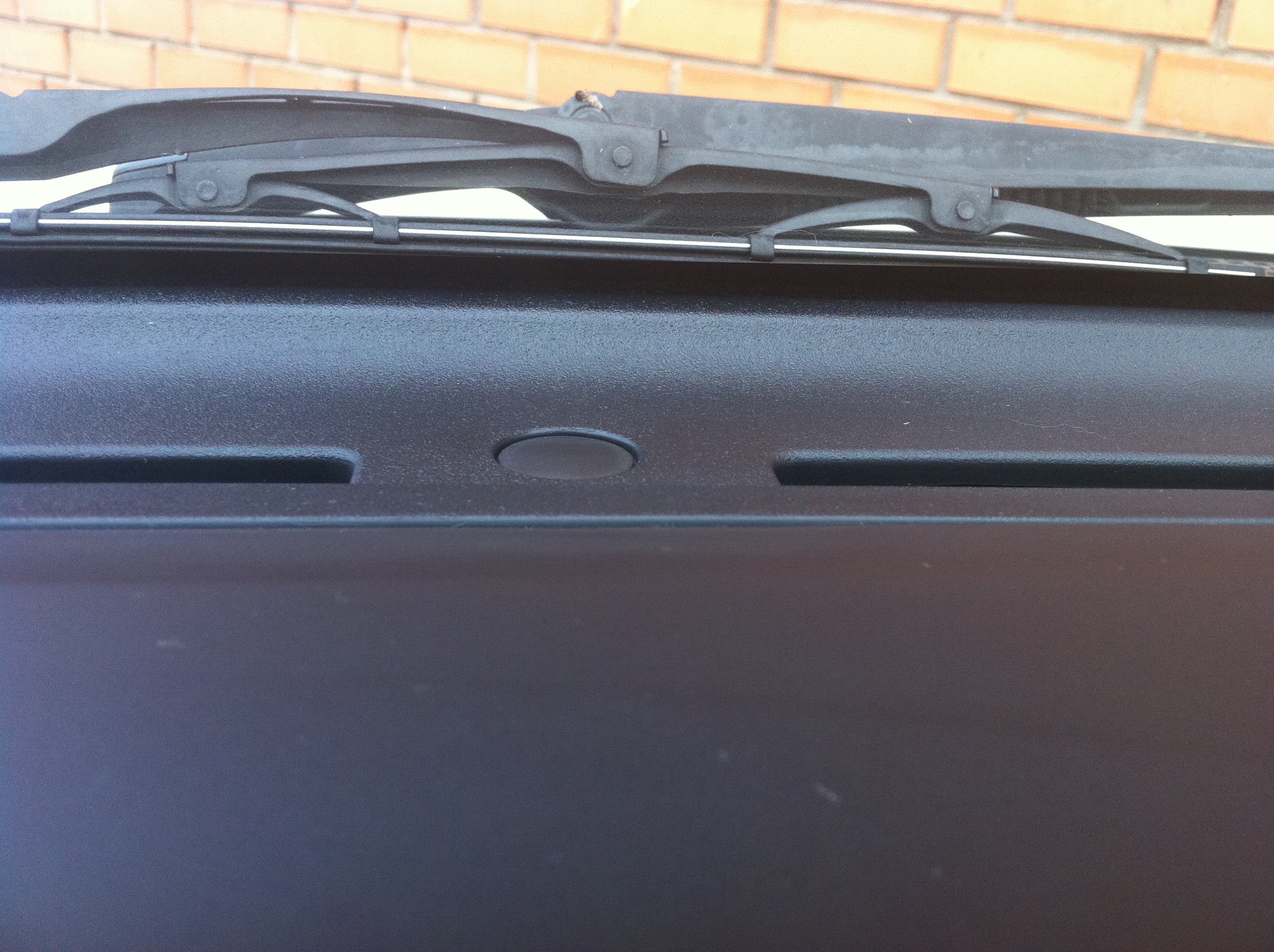

razor-pro писал(а):А в каком месте хоть стоит этот датчик? Хочу по проводке проверить что там да как, а то если её нет тогда и заморачиваться не буду.
Вот сфоткал заглушку, на штатном месте, где вроде как, устанавливается датчик дождя. Посередине лицевой панели между воздуховыводами, прямо по центру. :;-): Если удастся сделать датчик дождя - поделись потом, пожалуйста опытом. ok? :*THANK*:
