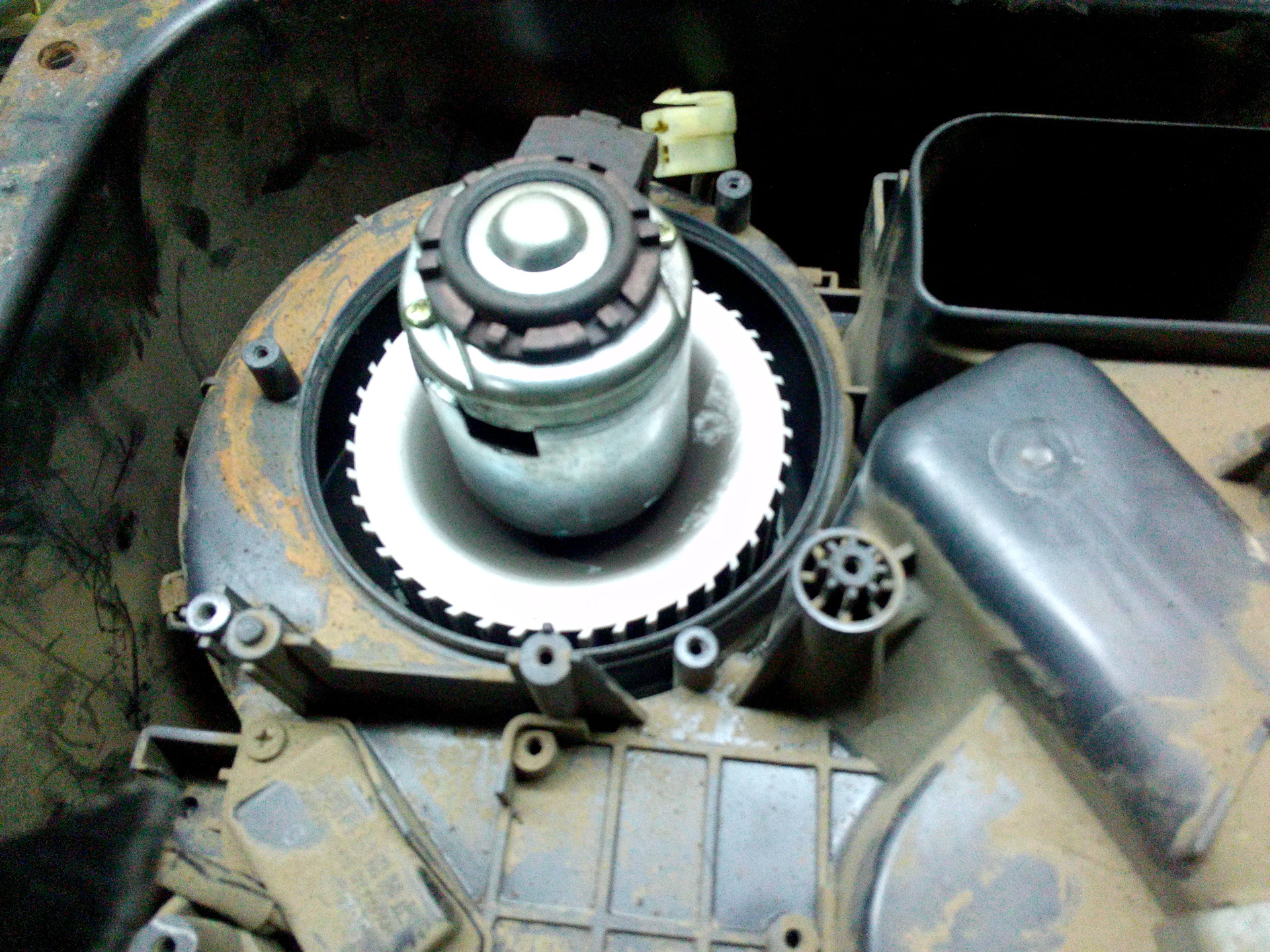

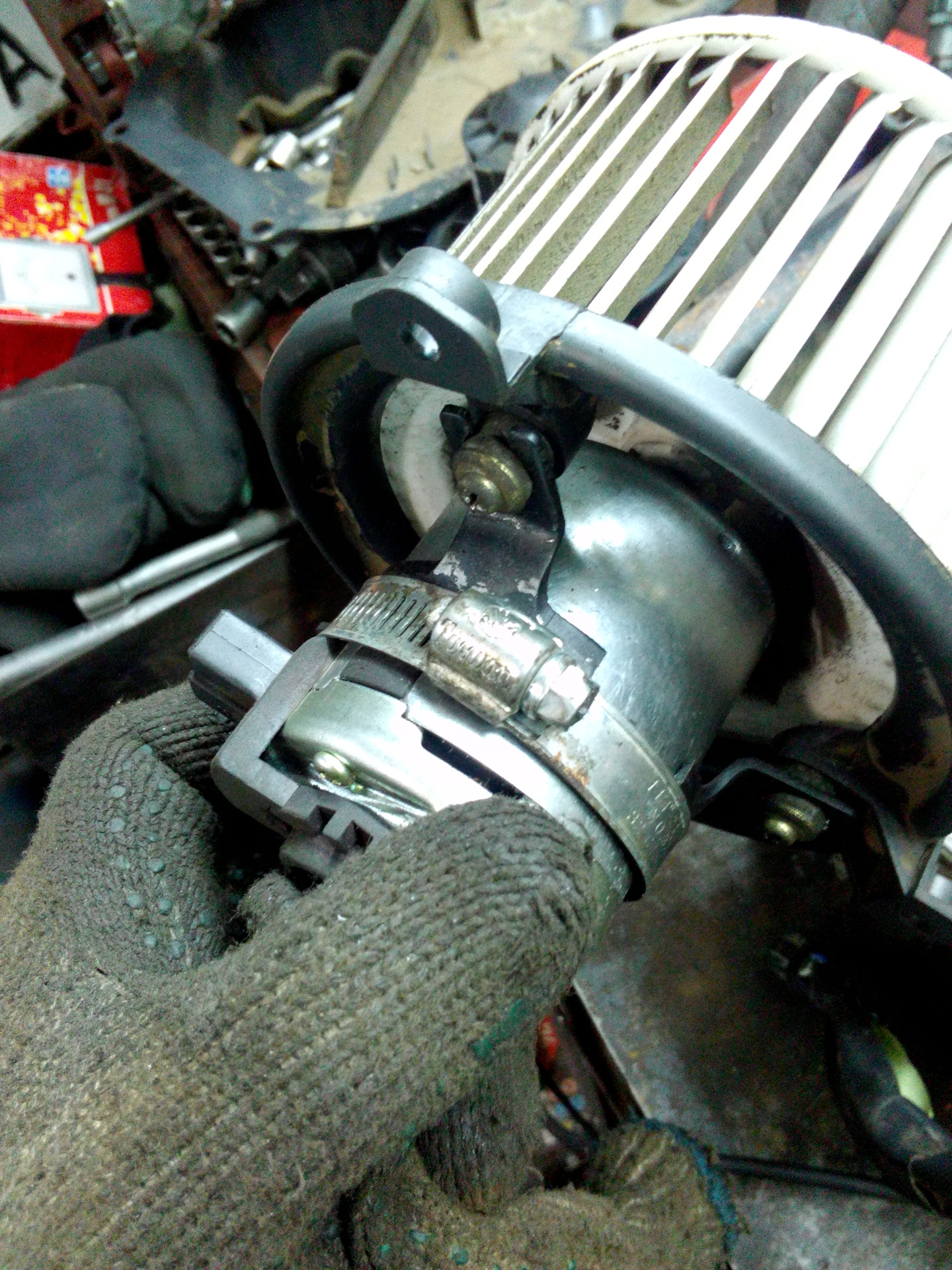

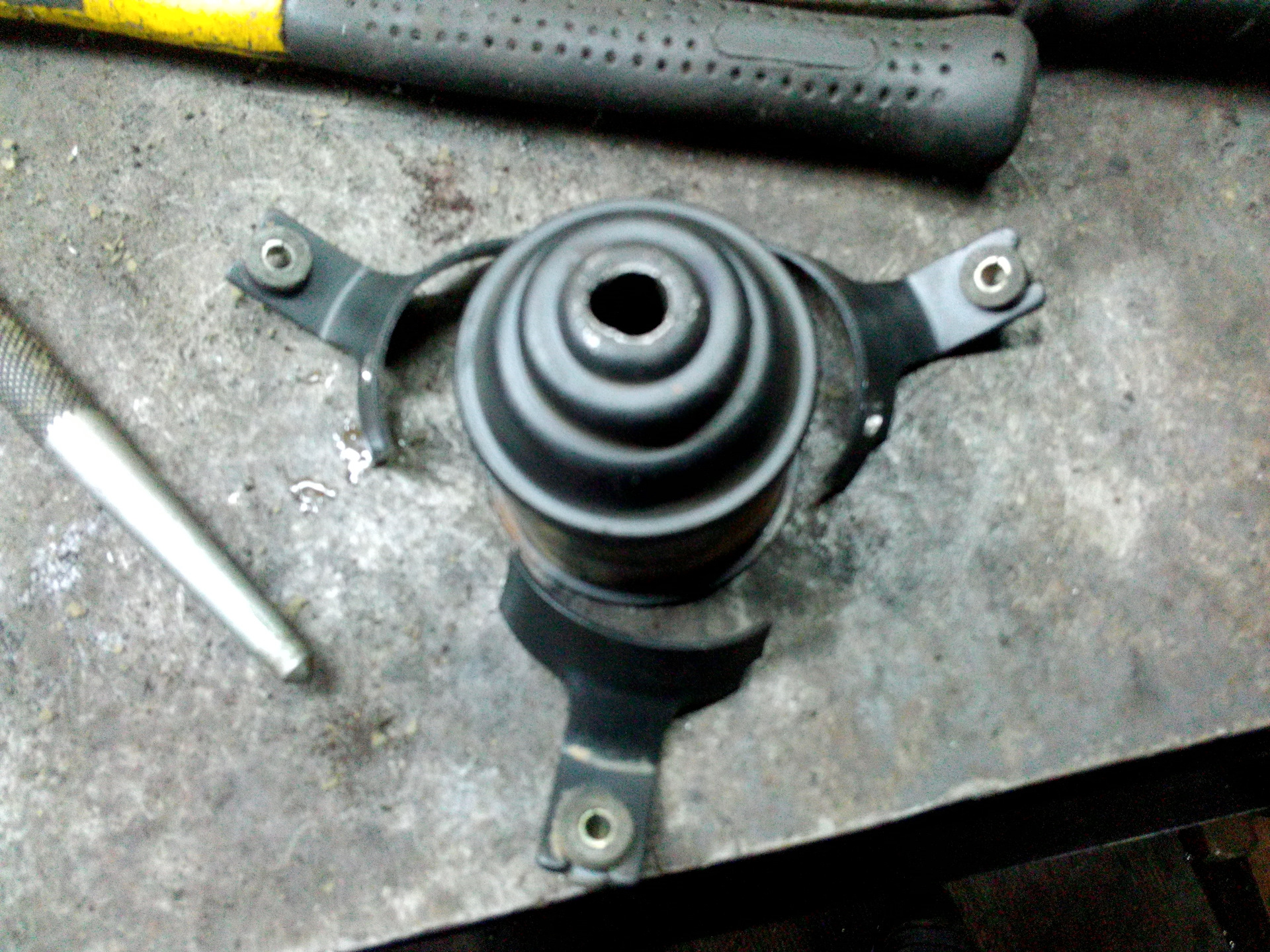

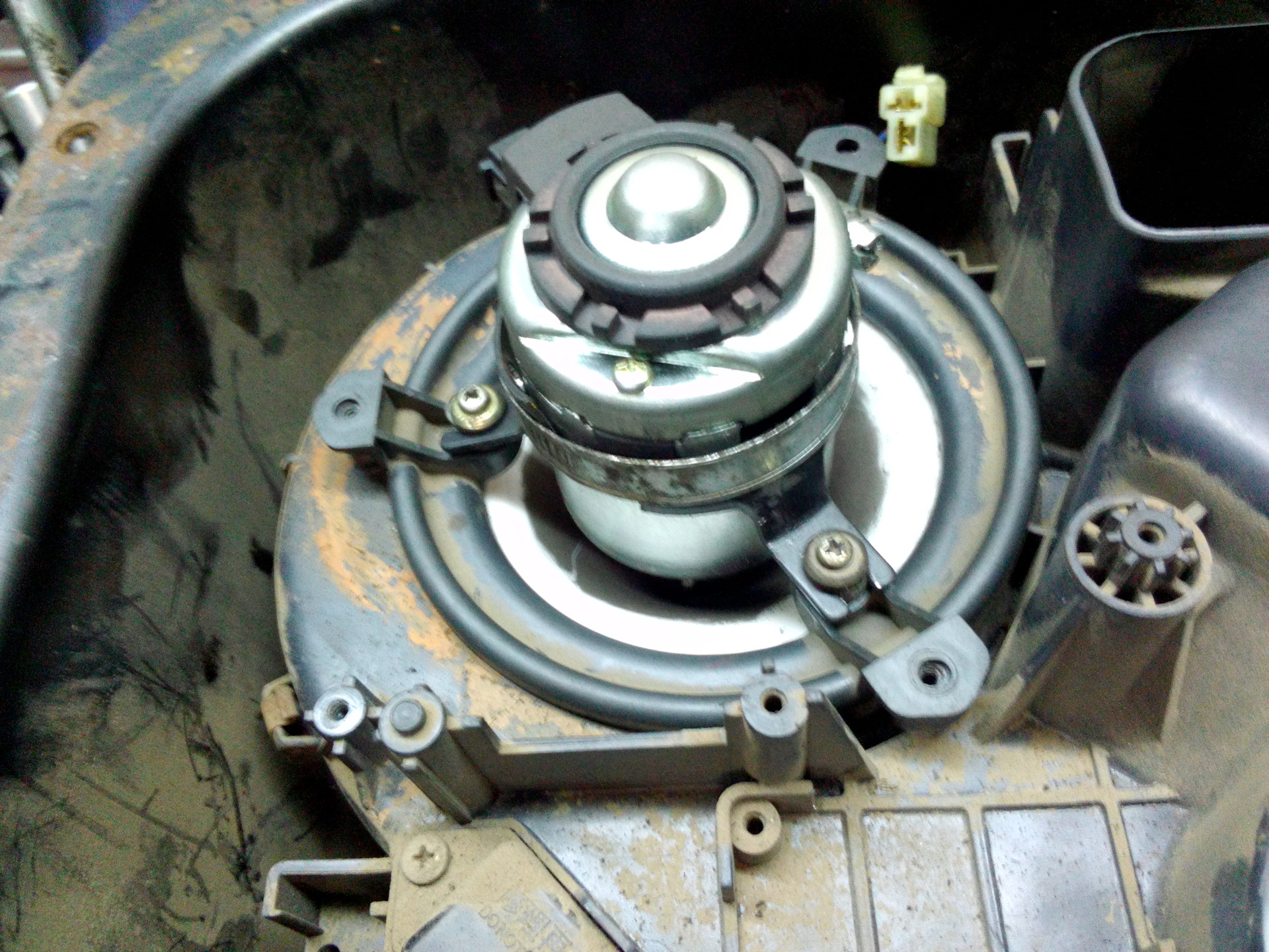

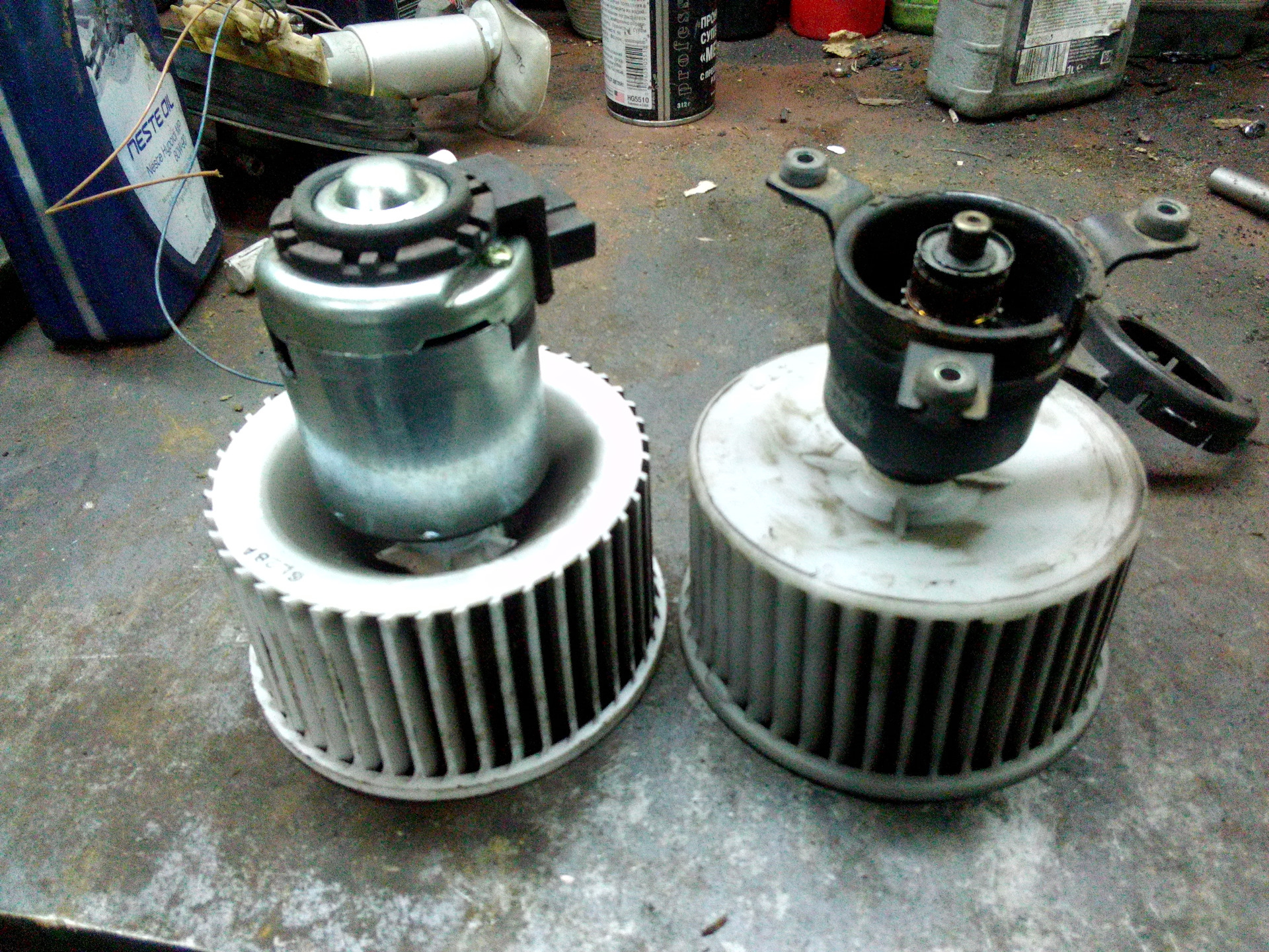

Привет ребята! Может у кого есть полномочия чтобы добавить инфу в шапку про моторчик задней печки от Chevrolet Spark.
Оригинальная запись с drive2:
https://www.drive2.ru/l/493777753846317140/
Попалась мне на глаза печка от шевроле Спарк, зарезанного года 3 назад. И что-то знакомое увиделось в очертаниях сего предмета)))
Достал останки печки с донора и давай примерять. Крыльчатка ваще один в один как паджерья, а вот мотор потолще и повыше. Собсна, на фото все манипуляции понятны — отсверливаем кронштейн от родного моторика, пилим на три части, подгоняем его по диаметру тела и подгоняем подгибанием/рассверливанием лапки-опоры.
Дел на час. Пока собрал все на хомуте, после окончательной подгонки прихвачу сваркой.
Останется лишь нарастить проводку(даже разъем менять не надо — абмолютно такой же!)и можно забыть про мотор надолго))

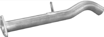

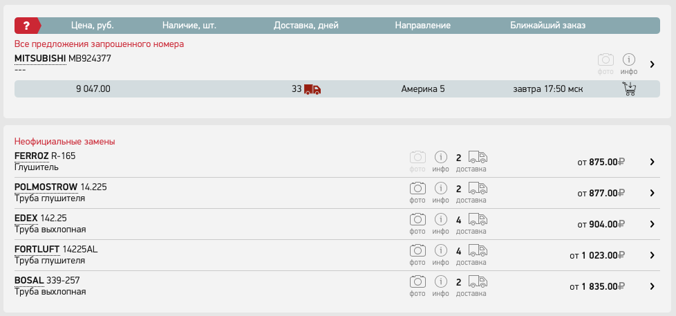

Всем привет кто подскажет на Паджеро 2 1999г 4м40 задняя вохлопная трубы от какой машины может подойти? Зарание блогодарен.
atas80
Сообщения: 2880
Зарегистрирован: 21 янв 2009, 19:38
Двигатель:: 4M40
Мой автомобиль(и):: Pajero 2 46 ATF
Откуда: Киров
Откуда: Kirov [43]
Поблагодарили: 73 раза
Взаимозаменяемость запчастей (обобщенный)
Сообщение atas80 »
Вам аналогов НЕ дорогих мало:
