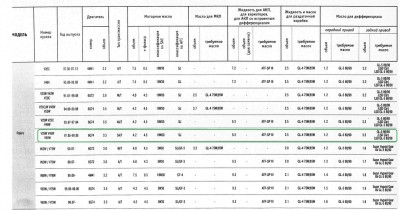

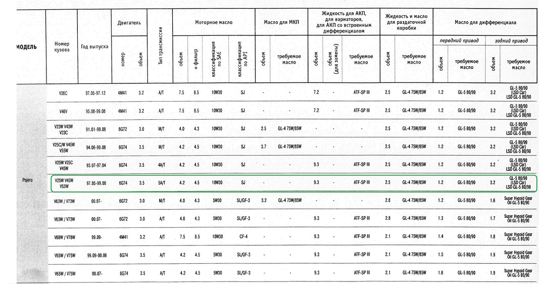

Зяма
Сообщения: 154
Зарегистрирован: 07 авг 2014, 22:06
Двигатель:: 6G72 24v
Мой автомобиль(и):: Frontera C24NE\Pajero V6
Откуда: Кировская область
Поблагодарили: 9 раз
Re: так какой фирмы масло лить?
Сообщение Зяма »
полезная таблица
Отступление от рекомендаций это игра в рулетку.
P-II 3d 1996гв 6G72 177hp, МКПП SuperSelect, Bridgestone Dueler MT 32x11.5/R15

Зяма писал(а):полезная таблица
Классификация у моторок по API уже устарела что полезное так это заправочные объемы агрегатов,,,нет нет,да возникают вопросы..сколько лить или вешать граммов.. :)
